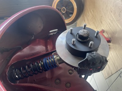

Un peu de news depuis le temps!ressort pris chez démon tweeks(merci Elpax)et amortisseurs Koni pour golf 1!Que du bonheur,beaucoup moins raide qu’avant.

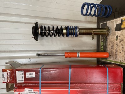

Si je comprend bien c est des cartouche de golf 1 dans des corps FK et ressort demon tweek ? Intéressant tout ça

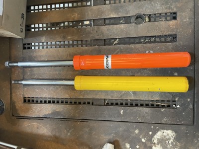

Oui c’est bien ça,j’ai mis des Koni street 8650 1005(116€ la paire sur osc***.maintenant à 178€!)La cartouche est un peu plus longue mais il y a une cale en alu que j’ai retiré dans le fond du corp FK et le diamètre de la bague supérieur de la cartouche Koni est légèrement trop grand 1/2 mm!Un coup de disque à lamelles et c’est ok.
