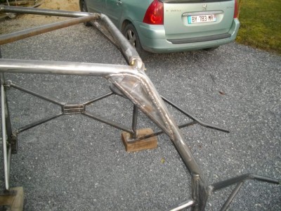

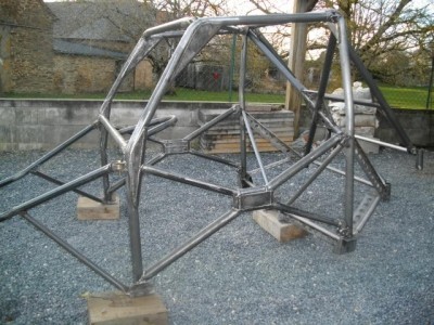

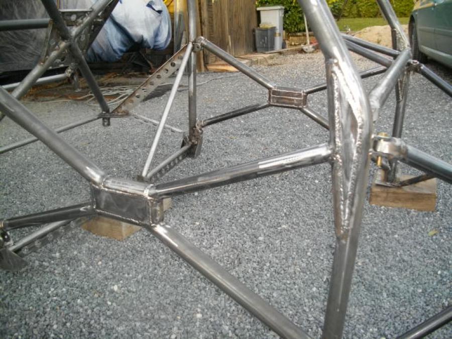

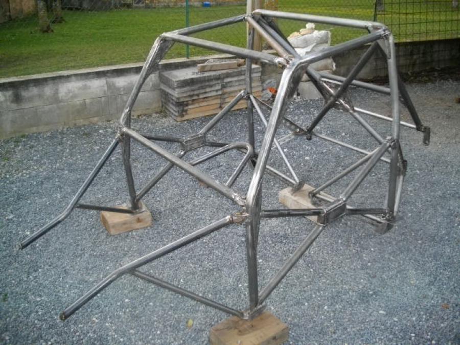

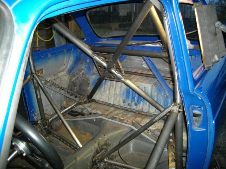

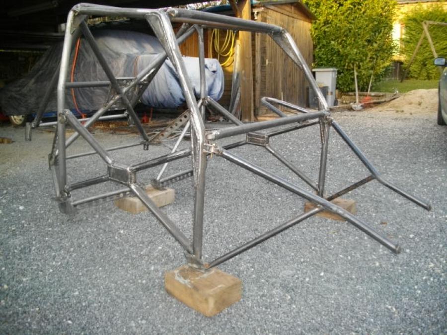

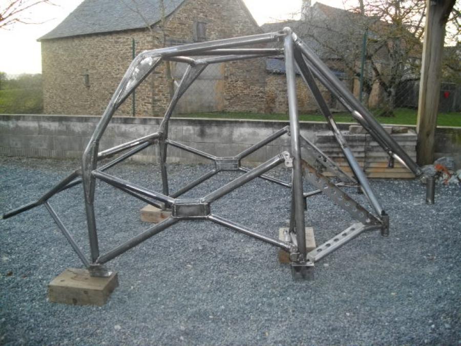

Bon un petit moment que j avais pas poster , désoler j avais d autre projet en cours ... du boulot ... un peu malade ... :(

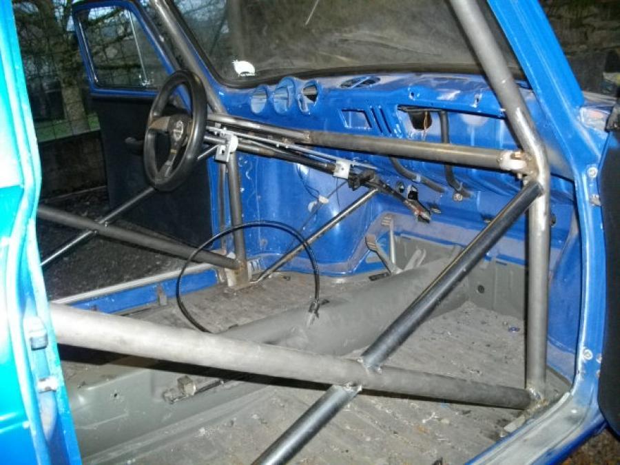

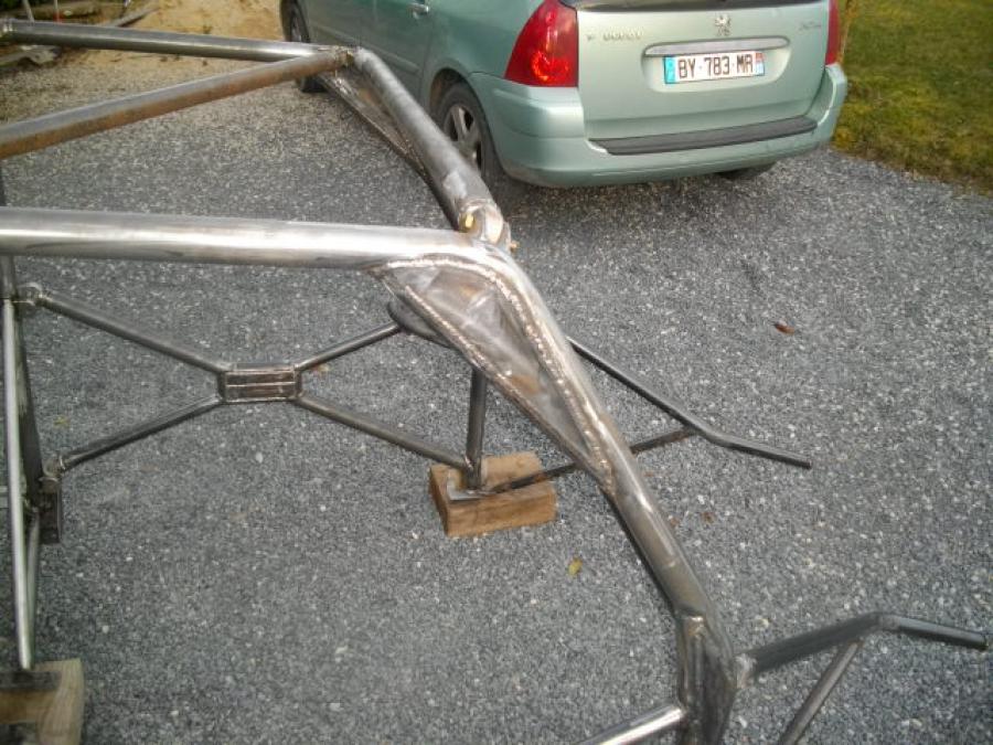

Bref je me suis remis sur l arceau , j en vois presque le bout , encore quelques renforts et goussets , pas mal de soudure , mais le principal est fait
He ben put.... c est vraiment du taf , je peux dire que j en est chier :scratch:
Allez les tofs de mon roll cage home made :D
Re: NOTCH TURBO
Superbe, je te comprend je suis moi aussi en plein dedans et c'est pas facile, beau boulot mec
Re: NOTCH TURBO
parcontre il sort de la caisse ton arceau ? je ne vois pas comment :scratch:
Messages : 2500
Re: NOTCH TURBO
:shock:
y'a ce qu'il faut en tube ! :thumb:
Re: NOTCH TURBO
coxy-ben a écrit ::shock:
C'est clair!!!!! Tu comptes lui mettre 800cv et 20000nm de couple??? :)

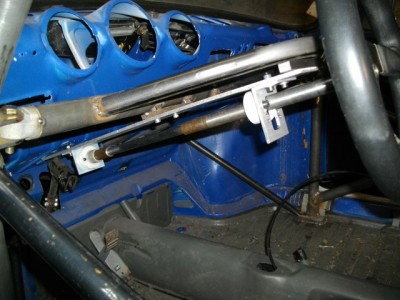

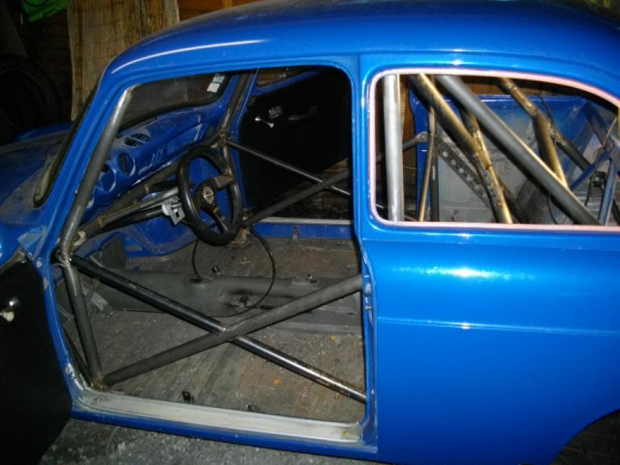

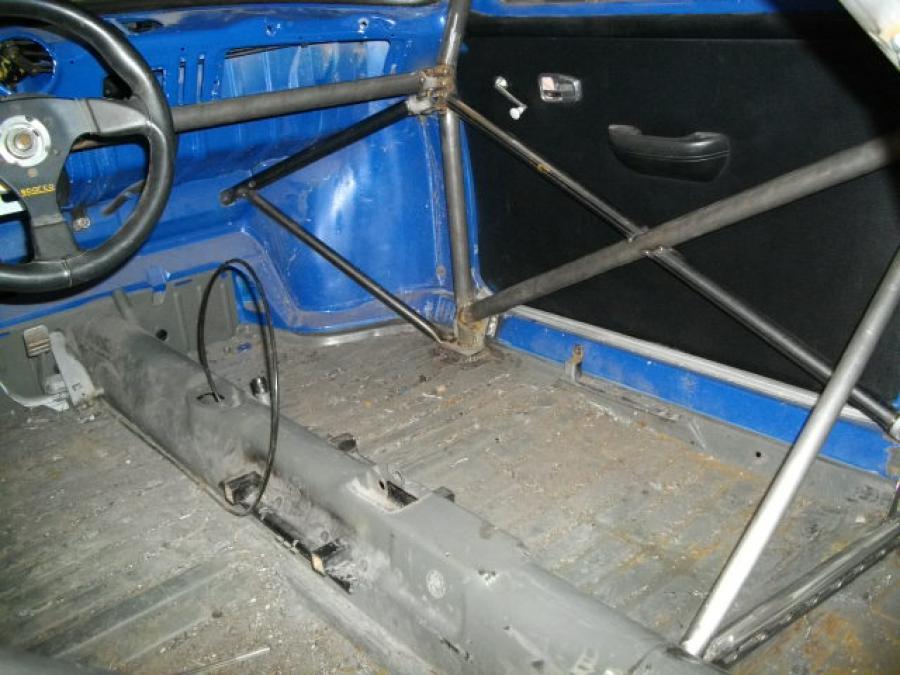

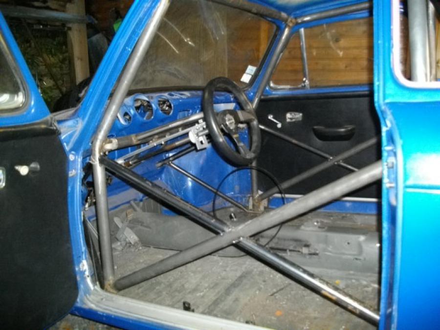

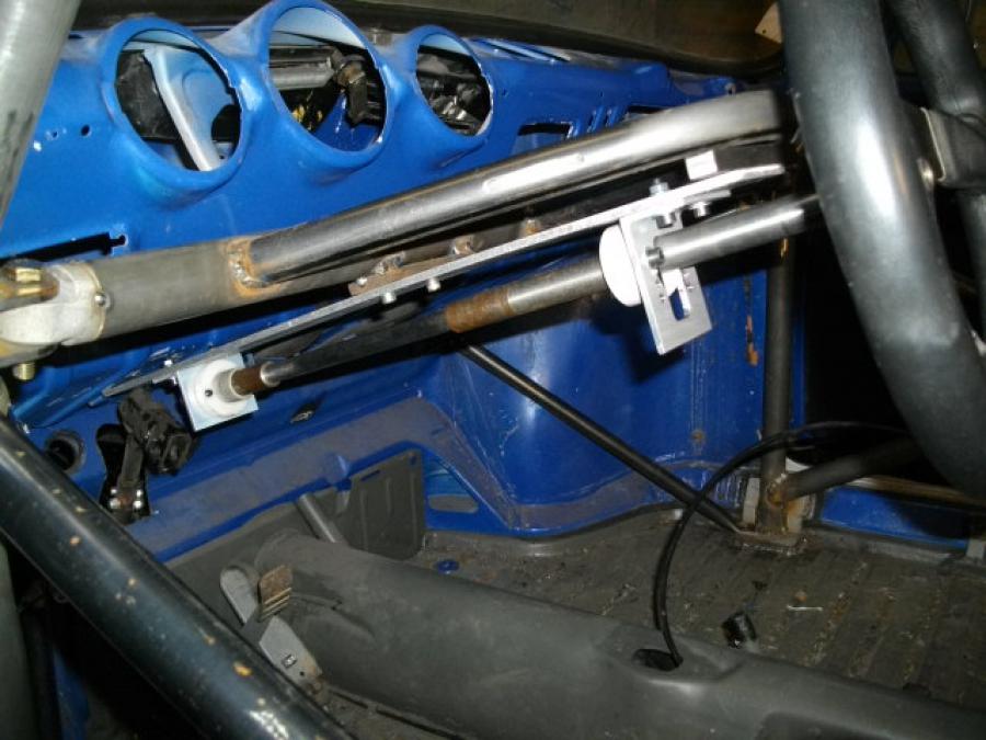

tham a écrit :parcontre il sort de la caisse ton arceau ? je ne vois pas comment :scratch:
Ben en fait , ça été ça le plus dur , je m explique ...
la partie arrière sort mais sens les vitres latérales , puis viens les deux cotés avec les croix , traverse de tableau de bord , le haut du pare-brise , renforts de train avant , croix de toit ....... je vous passe toutes les manips pour que tous les boulons tombent en face :rambo:
faire tous pour que se soit démontable , je ne voulais pas dé-coquer ( pas la place , ni l envie !!!! ) , et là ça complique tous :scratch:
En y repensant , j aurais économiser 50 % de boulot en faisant un arceau souder a la caisse mais inversible pour celle si , vue le projet final c est ce que j aurais du faire , mais avec des si ........
Maintenat le plus dur c est comment je vais rentrer mes 1,90 mètres et 100 kilos là dedans ...... :D

Re: NOTCH TURBO
tu montes la croix conducteur sur charmiere avec une poignée comme un portail !! :biggrin:

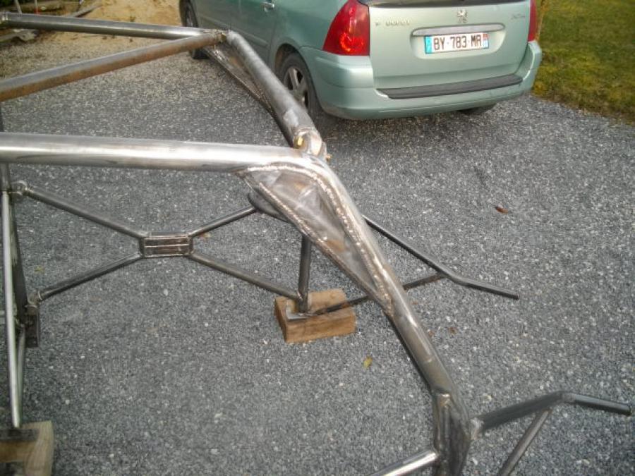

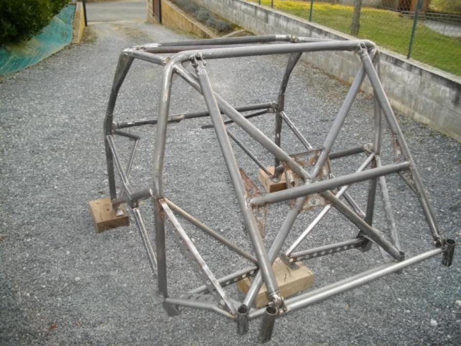

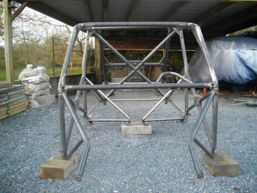

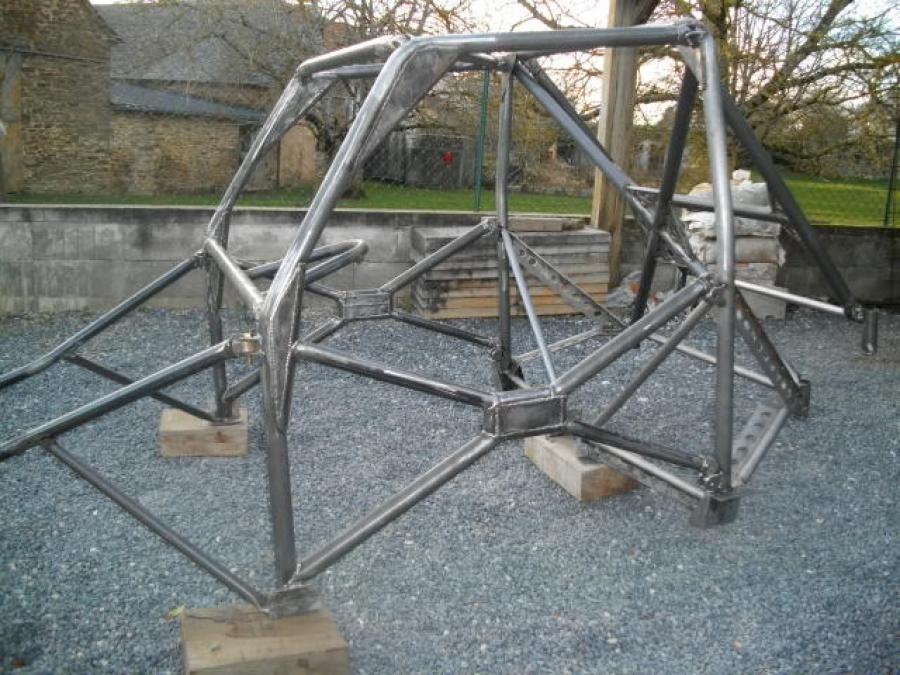

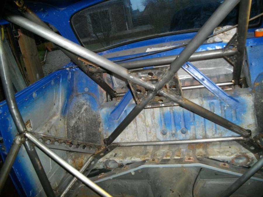

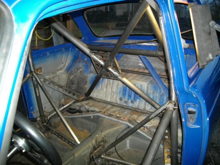

Allez se coup si j en voit la fin :cheers:
Alors 30 mètres de tubes
1/4 mètre carré de tôles de 1.5
1/4 mètre carré de tôles de 3
2 mètres de plat 6 / 40
1 mètre rond 40
Disques a tronçonnés et a lamelles
1 bouteille de gaz
5 Kilos de fil
une boite de pansement
un nombres d heures qui faut surtout pas compter sinon tu le fais pas !!!
des prises de tête a plus avoir des cheveux sur le caillou :scratch:
Voilà le résultat , le bébé vient d arriver , entre 50 et 60 kilos a vue de nez
Re: NOTCH TURBO
Pour tout le reste il y a eurocard-MasterCard :-)
Putain tu peut être fier il est beau comme tout

Beau travail! Avec tous ces tubes il va falloir rajouter quelques PSI de boooost :wink:

Superflo a écrit :Beau travail! Avec tous ces tubes il va falloir rajouter quelques PSI de boooost :wink:
ben je crois comme tu dit , mais au moins plus de scrupules a tourner le petit robinet magique :D
Re: NOTCH TURBO
la c est certain que tu vas te sentir en sécurité :thumb:
