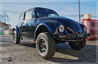

L'ancien chassis??
http://annonces.flat4ever.com/listing-5 ... rdans.html
Yes :wink:
Re: La Mexicaine Open Air OFF ROAD......
Moi même je viens de faire une attaque à la vue de la photo, alors y'en a un qui va décéder direct :shock:
:shock: :?

salut
forcement cela me plait, il y manque juste des crampons sur les pneus !
Dom
