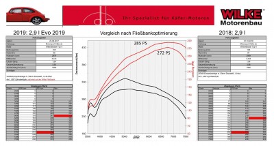

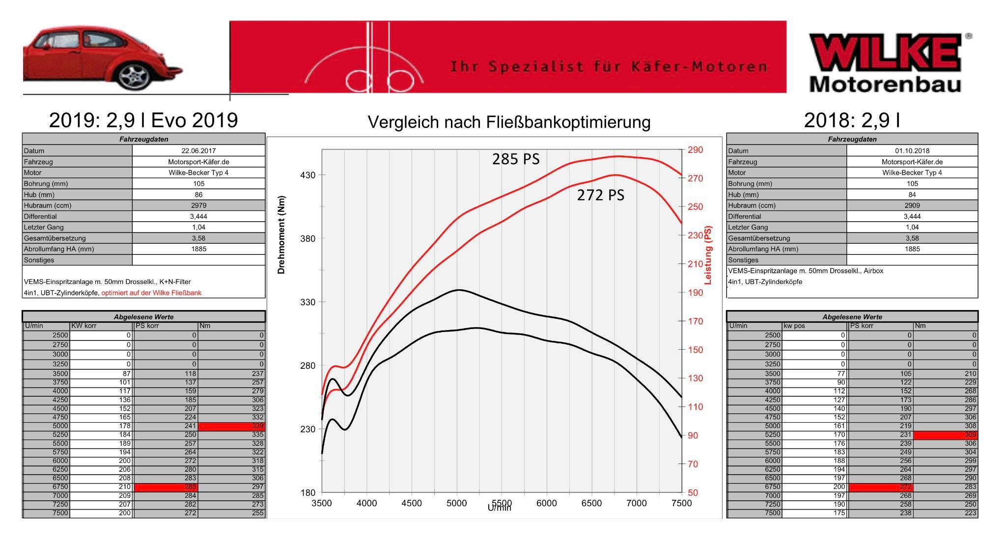

228ch à 6000 et 288Nm à 5300.
Respect !!!! c'est quoi le RPM max ?
Re: Superflo's 1303
7000 mais j'y vais rarement vu que couple et puissance sont plus bas.

As-tu fait une vidéo du passage au banc ?
Re: Superflo's 1303
Oui j'ai une vidéo, il faut que je la mette un peu en forme avant de la publier.

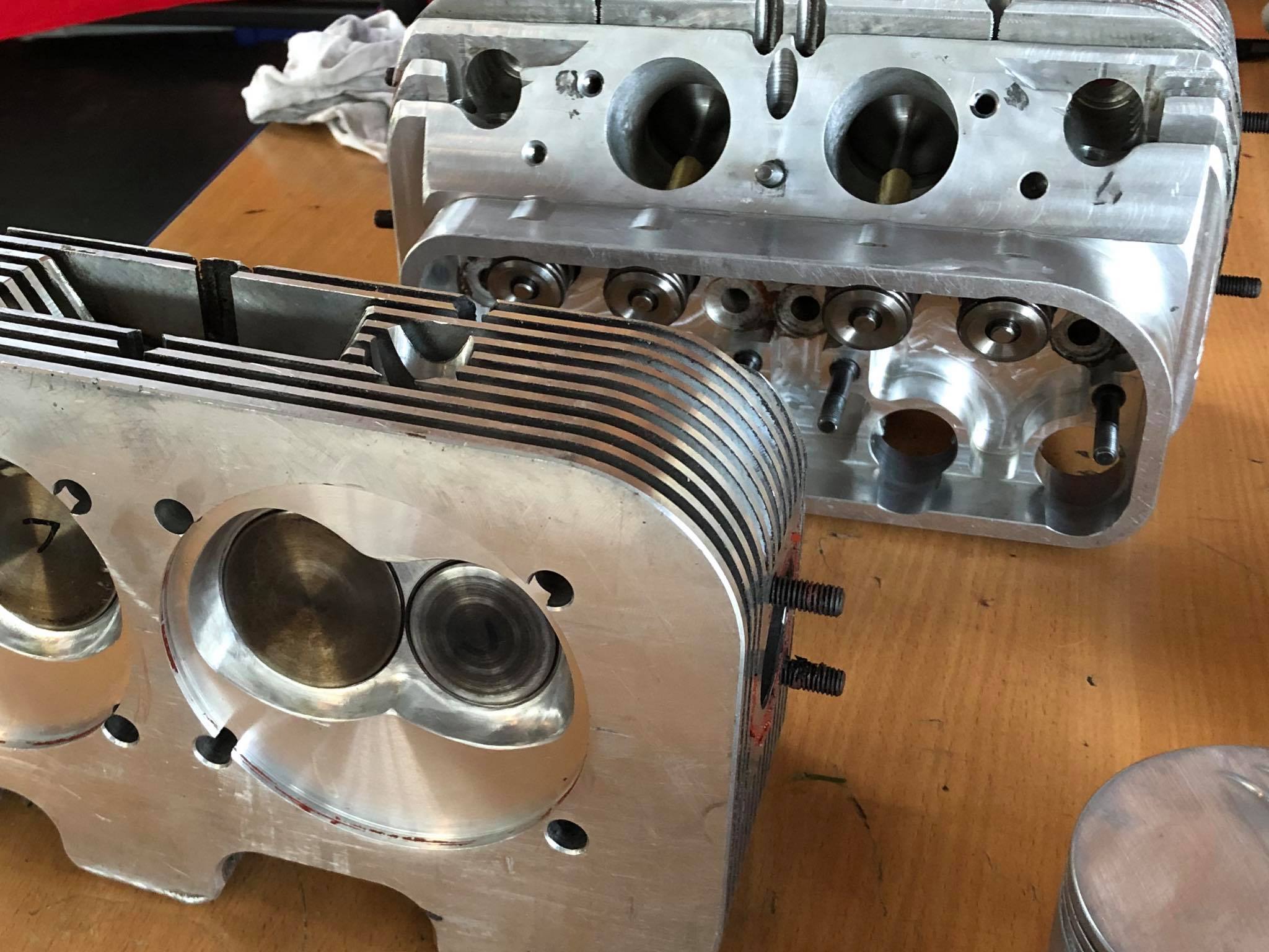

Oui car ça sort 228ch avec ses culasses qui fuient de partout alors la prochaine evo c'est ça:
Messages : 6162
Re: Superflo's 1303
Quand Flo a expliqué aux autres gars que les culasses étaient fissurees, les mecs ont failli tomber dans les pommes!!
Messages : 2694
Re: Superflo's 1303
Les ailettes de refroidissement sont abondantes. :thumb:

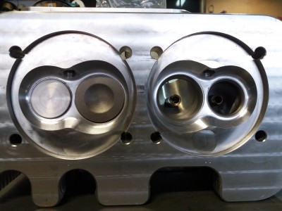

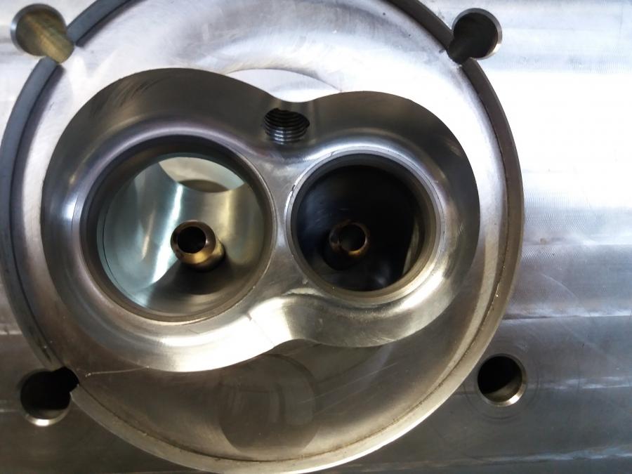

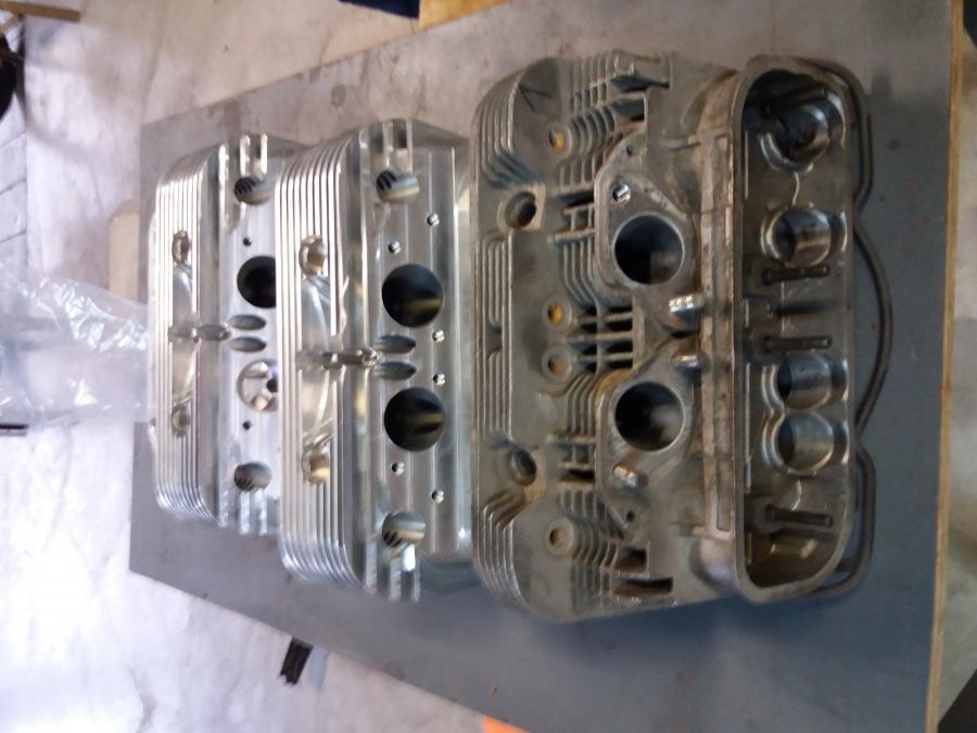

Est ce que tu peux nous faire un rappel sur tes culasses actuelles et les évolutions (tailles de soupapes) sur les nouvelles ?

50mm 39 mm et 11.5 Rv
