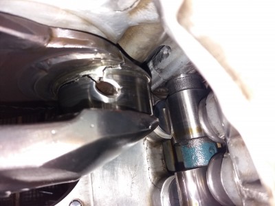

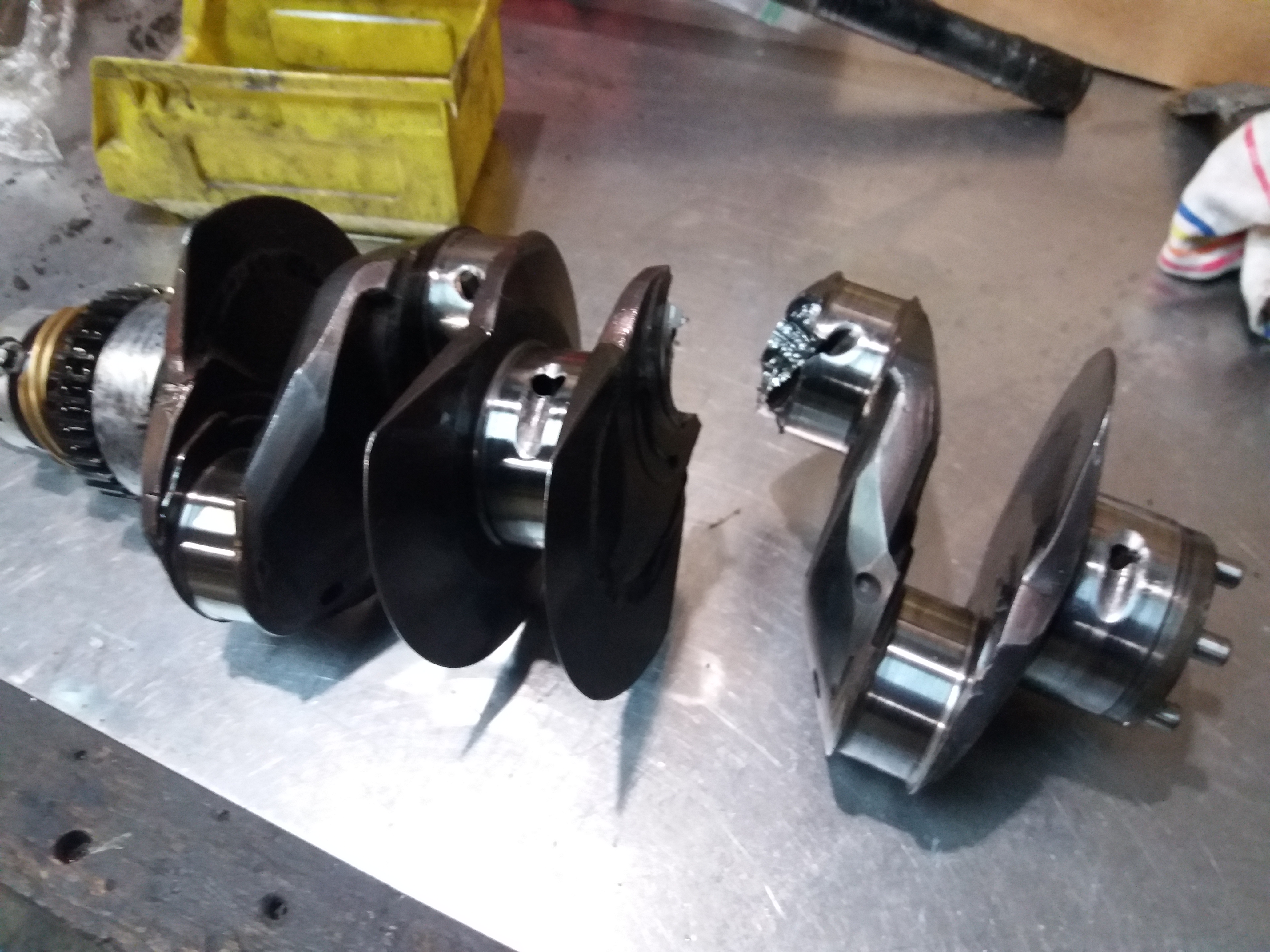

Quelques news de la 1303, enfin plutôt du 2.8!
Je devais donc déposer le moteur pour upgrade culasses cet hiver mais en septembre pendant une balade (!) entre amis germaneux du forum j'ai ressenti une forte vibration. Au début j'ai pensé à une courroie retournée ou une poulie desserée. Mais en y réfléchissant j'ai stopper la cox et j'ai bouger la poulie pour vérifier un truc: ça bougeait de plusieurs millimètres, verdict vilo cassé ! On dirait bien que le vilo DPR en 84mm n'a pas résisté aux 288Nm de couple. Fort heureusement à part le vilo et les coussinets rien n'a été touché, le moteur tournait encore parfaitement avant que je coupe le contact.

Oh putain l'excuse pour passer en 86mm...

Ouh non de dieu. Dans ton malheur t as quand même du bol.
Y as pas une faiblesse ou une crique visible ?

J'ai l'impression que les vilo DPR tiennent mal sur les grosses prépa, Bastouil à casser le sien également en utilisation drift.

Wouaw!!!! Ta frisé la correctionnel , t en mieux si ton bloc n à rien
Impressionnant cette rupture
Tu pense que c est vraiment le couple ou un défaut du vilo qui a causé ça
