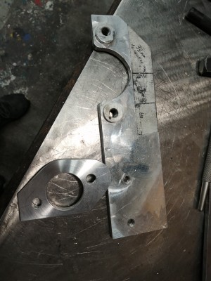

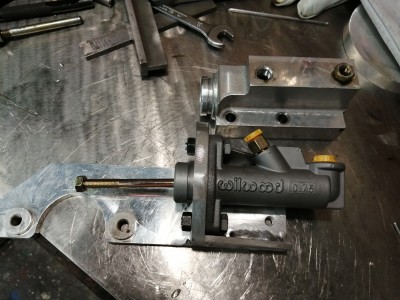

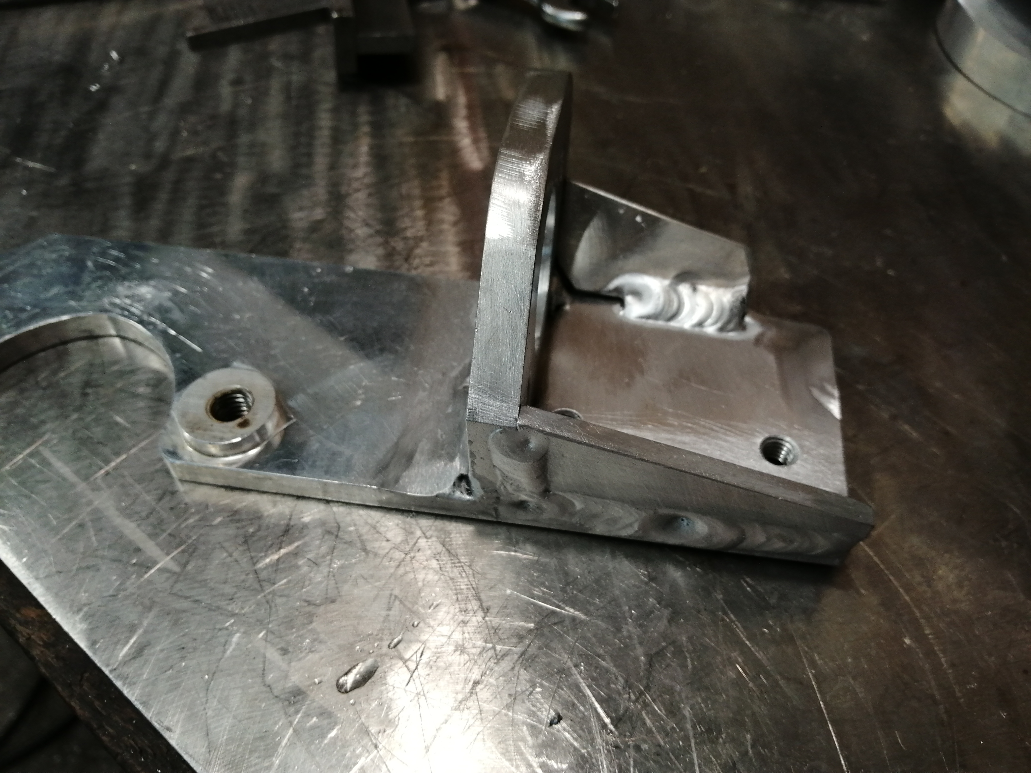

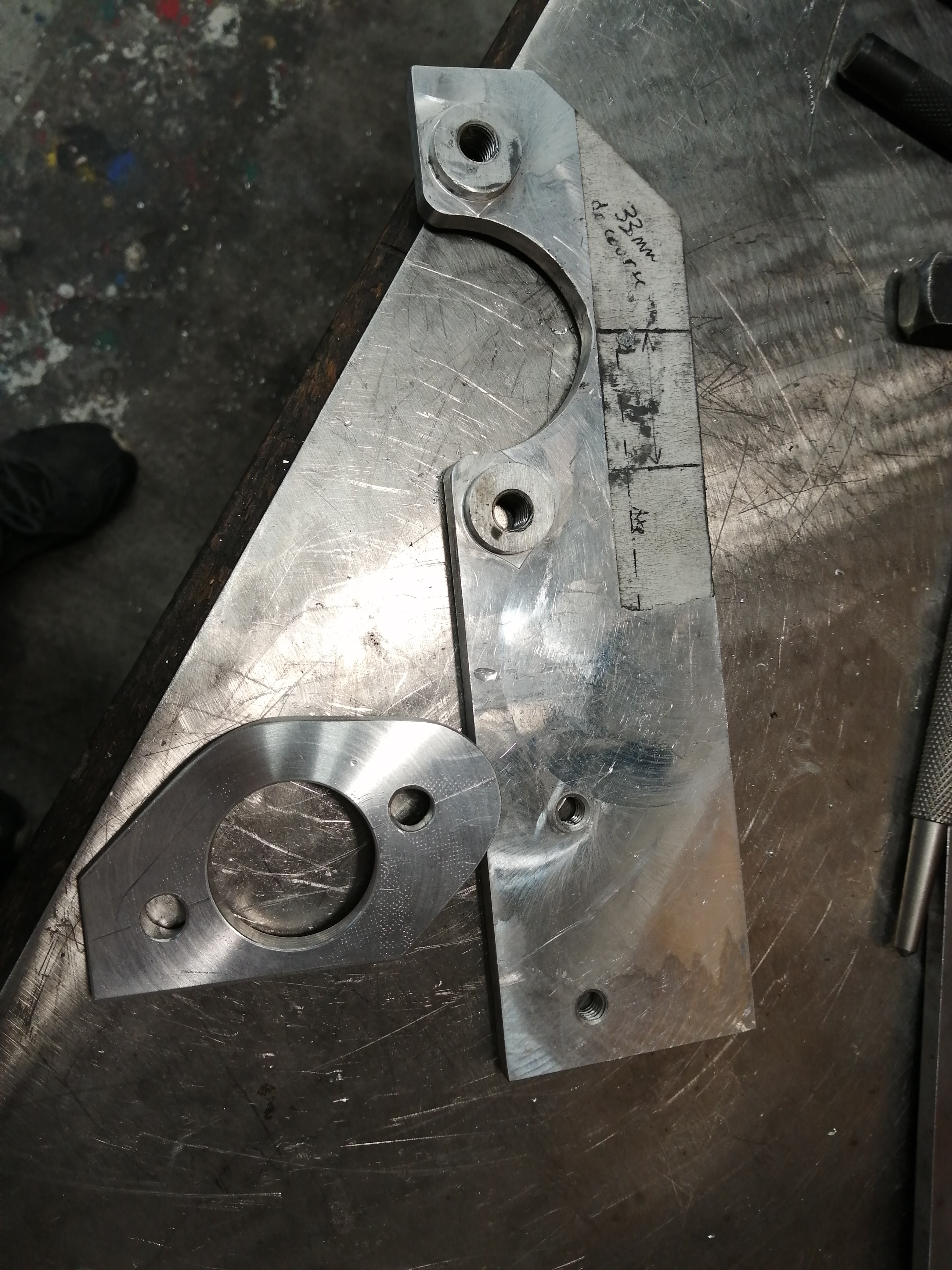

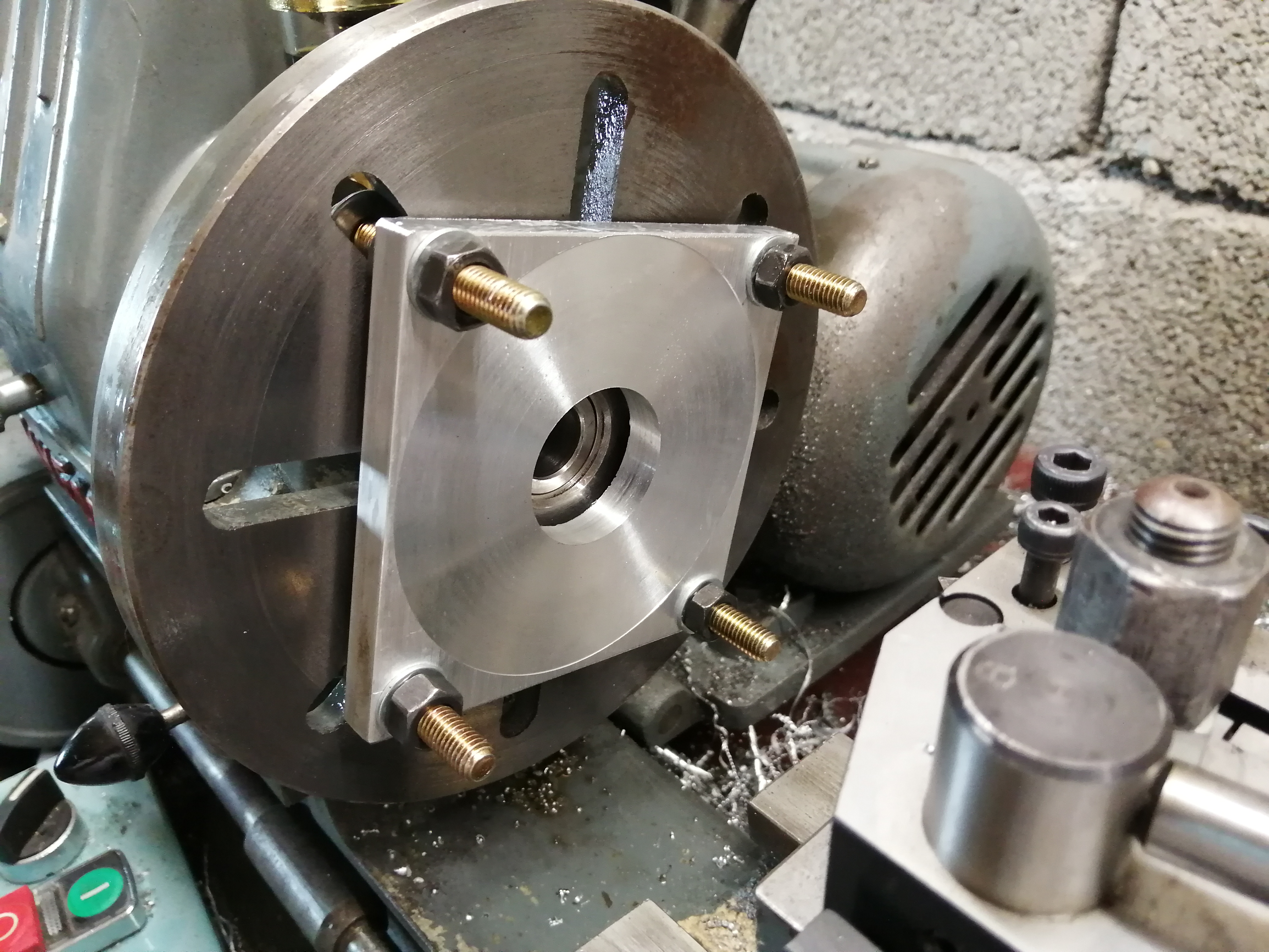

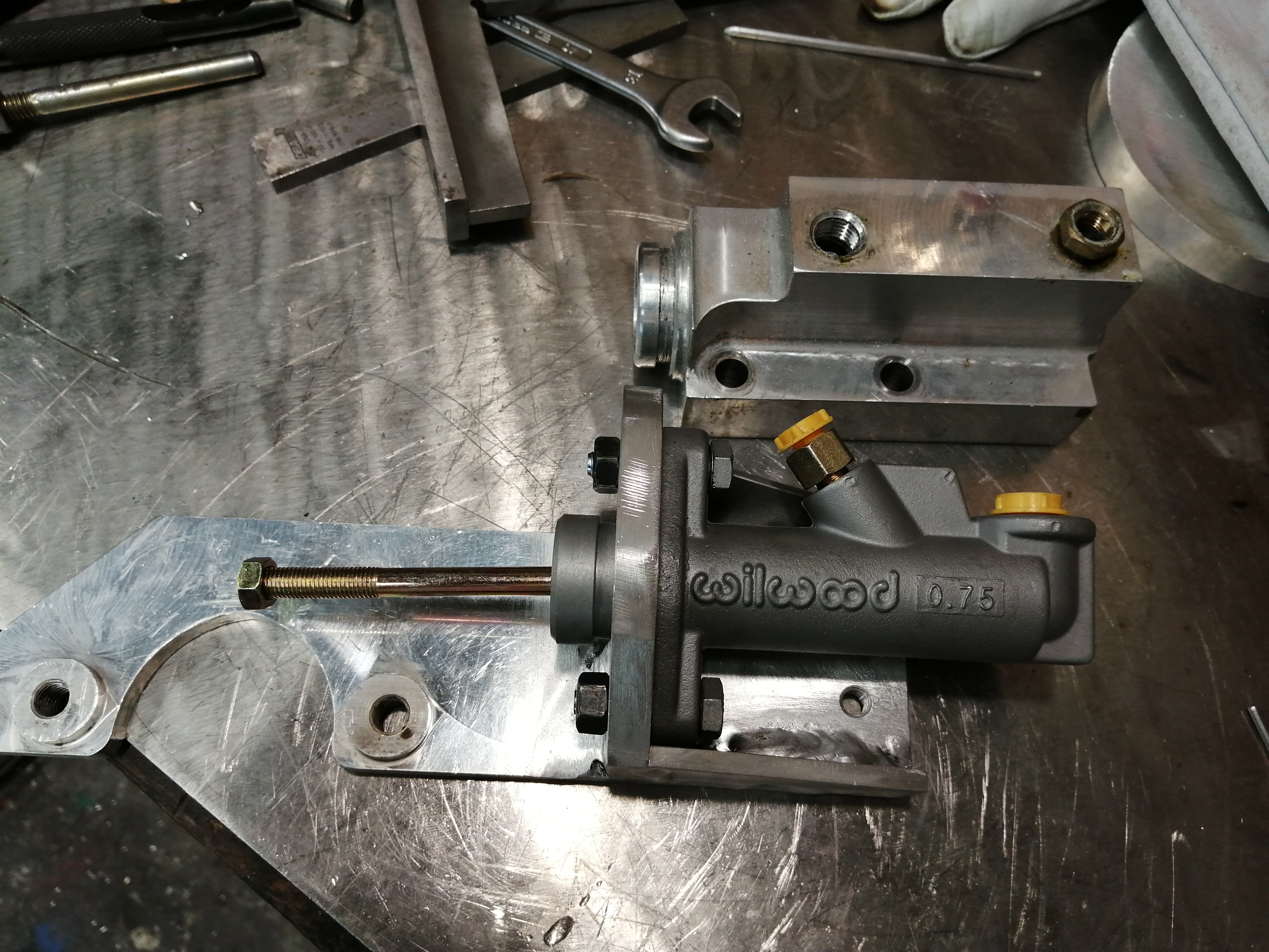

La boîte est remontée depuis bien longtemps maintenant, je me suis occupé du maître cylindre d'embrayage Saco qui est une grosse m€rd€, je l'ai remplacé par un Wildwood en 3/4".
Donc placé au tournage, découpe, soudure

Soudure alu ? C est pas simple ca.

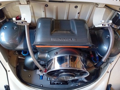

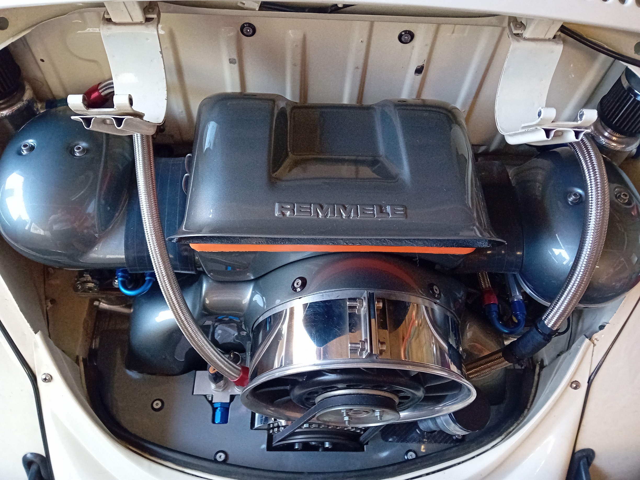

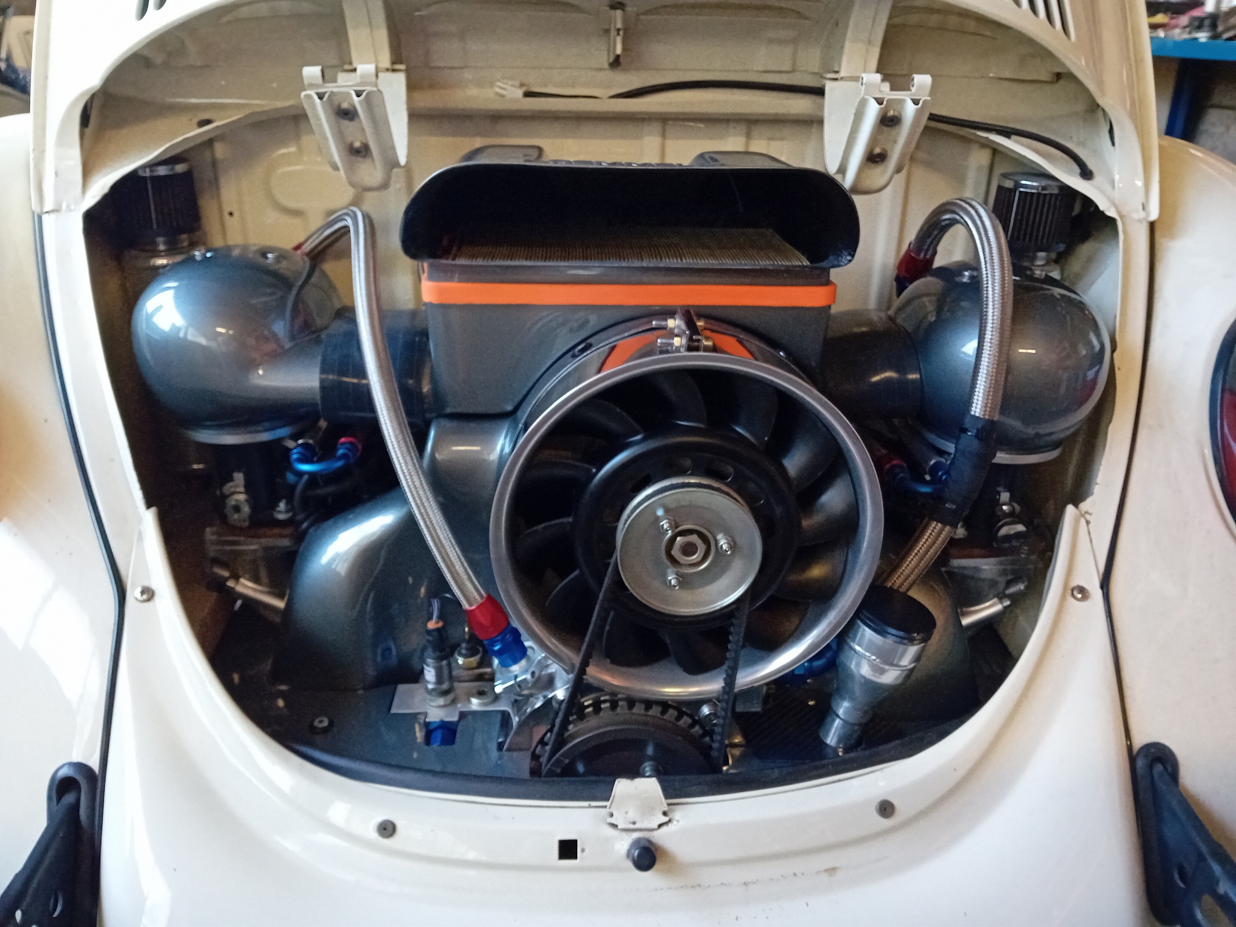

Re: Superflo's 1303

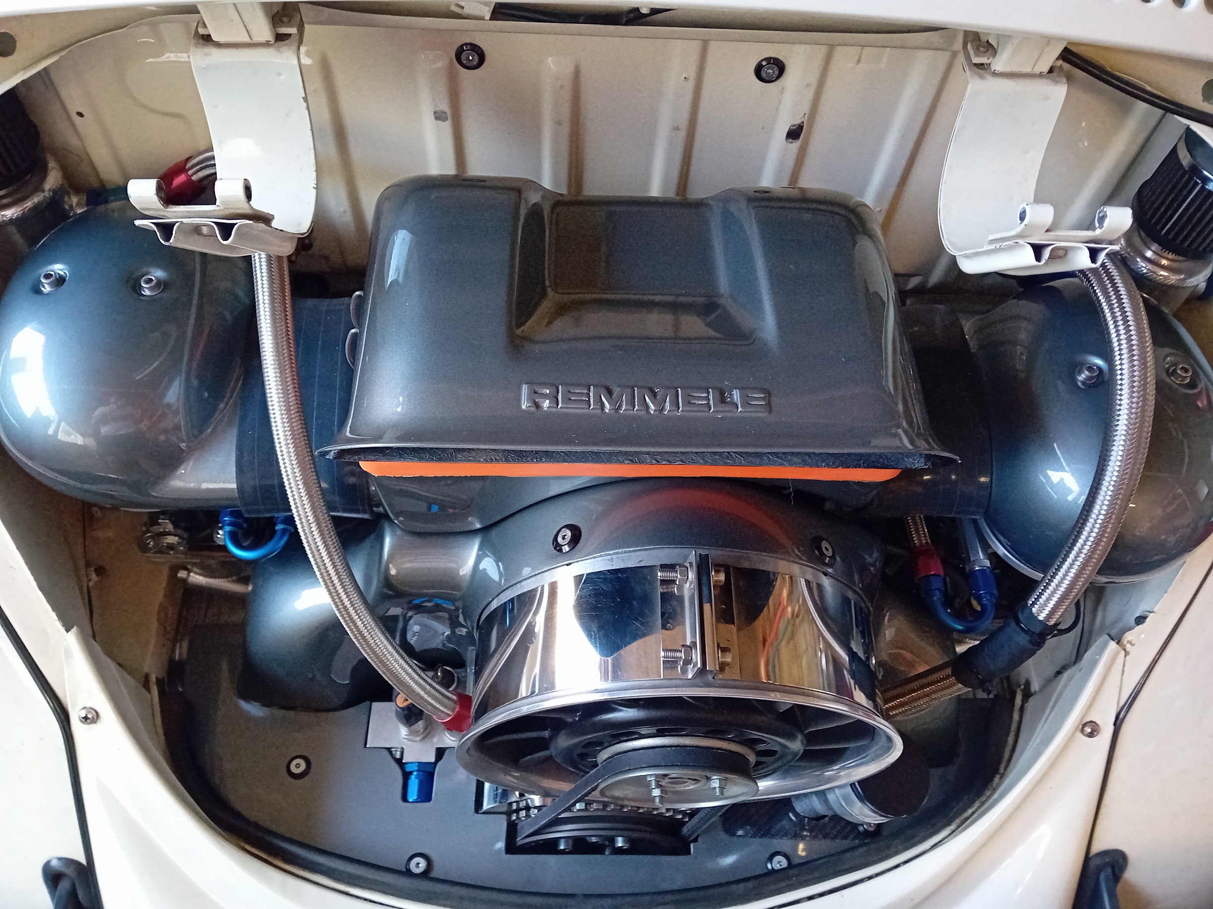

Déterrage de post.
La 1303 roule à nouveau et ça fait un bien fou! Pour rappel suite à la casse du vilo sur le 2.8 et remplacement de celui-ci j'ai aussi fait pas mal d'autres modifications comme les culasses Remmele CNC, collecteur CSP 48mm. Sur un moteur comme ça ou tout est fait sur mesure j'ai du modifier beaucoup d'autres pièces comme la coiffe, tube enveloppes CSP, tiges de culbuteurs TP, etc...
J'ai aussi entièrement révisé la boite et posé un autoblocant Quaiffe.
