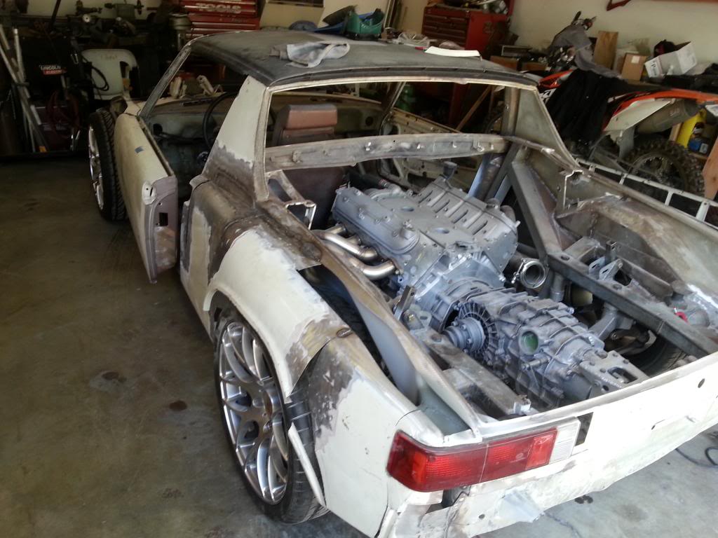

Magnifique !
C'est ton nouveau projet ?
Tu t'ennuyais ? :biggrin:
Outch!!! Un beau projet la!
Messages : 6162
C'est quoi ce vilain moulin :scratch:
on dirais que la boite est tête en bas…
Messages : 6162
C'est la méthode manouche pour retourner le couple conique!

Faire tout ce boulot et ne pas prendre le temps de retourner le couple conique... un peu dommage, quid de la lubrification?
Et pour vidanger la boîte tu retourne la voiture ???
Le diff ne se retourne pas sur une G50, c'est pour ça que certains shops proposent de modifer la boite pour une utilisation inversée.
Messages : 6162
C'est très surprenant...

Je retire ce que j'ai dit alors!
Oui rajout d'une pompe et de quelque tuyau
Pour le moulin un 996 turbo il fallait la dessus et pas un putain de V8
