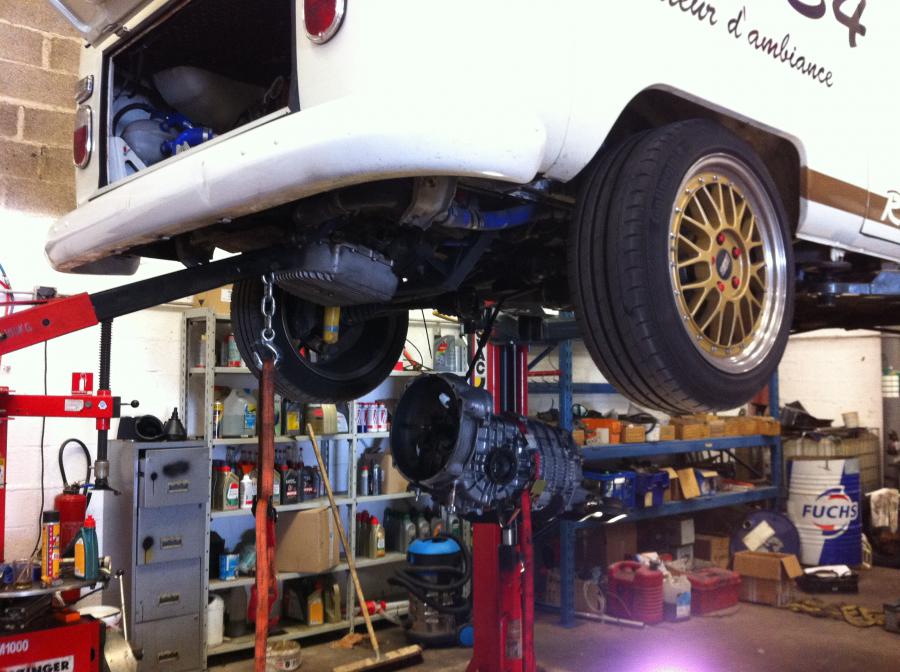

PETITE REVISE
grosse emmerdes

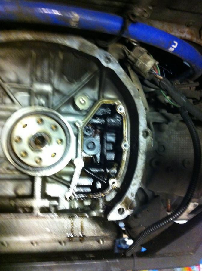

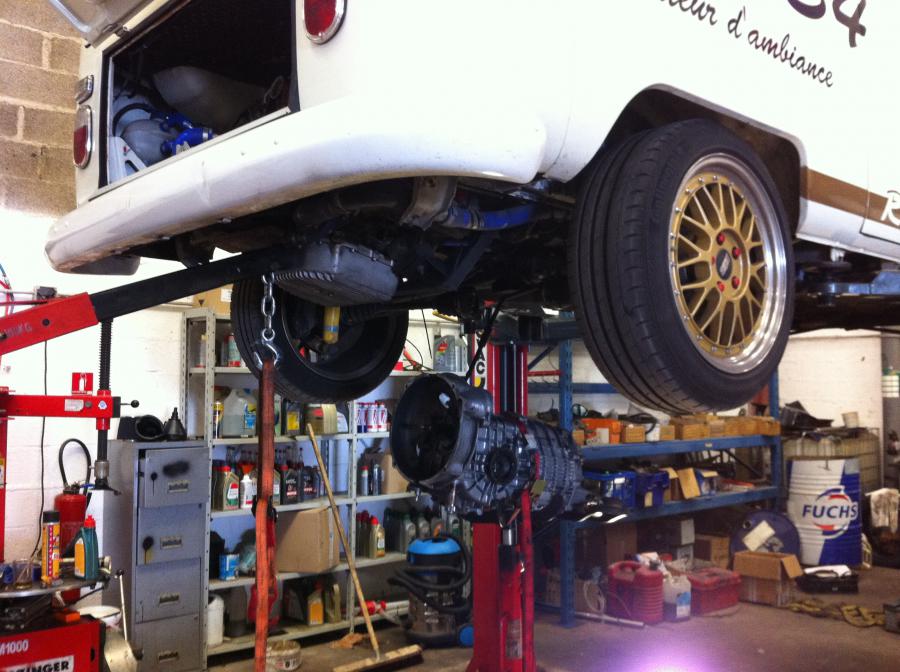

tombage de boite suite a fuite du spi de vilo et de la plaque cache trappe de visite d axe de piston du cylindre arriere gauche
s en suit le remontage de la boite , demarrage gros frottement de temps en temps, redemontage, le mecanisme mal vissé sur une partie ( pas dans la gorge du volant moteur ) ca frottait la fourchette ....remontage et là impossiblle d etourner le moteur a la maim.....
un galere !!! en fait, le fait de demonter la platine et la boite , les jeu aux goujeons cumulés ( platine sur moteur et boite sur platine) fesaient que le VM frottait la cloche de boite, heureusement que j ai pas demarré..
tout est nickel maintenant, faudra juste que je change le coupleur defoncé car trop serré et sa vis car la tete a cassé....
j en ai profité pour regler le cable d embrayage comme il faut , ca passe nickel.
restera aussi a changer le clapet du bouchon de vase d expansion, marche plus celui là et il ne libere plus la pression dans la nourrice de remplissage du coup ca pisse par le bouchon sans que la nourrice fasse son effet... pour ceux du GT3 , il me faut vraiment un 2 clapets comme j avais avant....

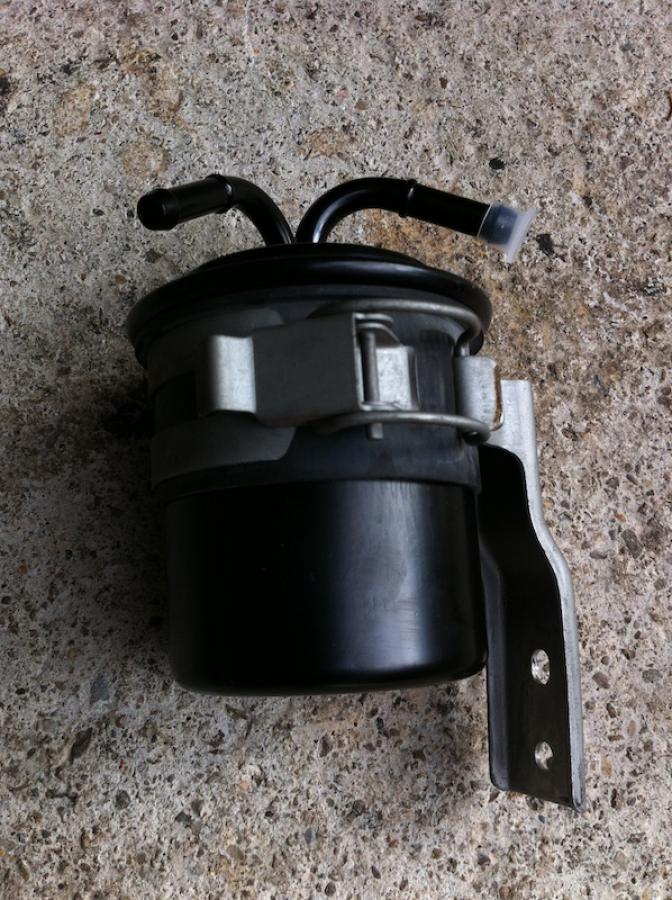

J ai aussi acheté un flitre essence sub est sont support c est classe est je le repositionnerai aussi dans le compartiment moteur, un 2eme breather box aussi pour le degazage du bloc, car là c est relie au papillon et les vapeur m ont tout sali le papillon...
on va y arriver....petit a petit

ah de petites galeres,mais tout s arrange
ouais comme on dit....

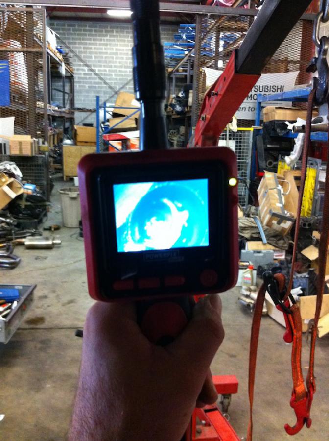

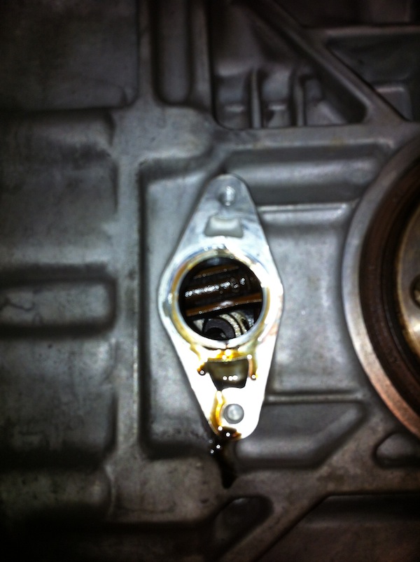

derriere la trappe, il y a un bouchon pour controler l axe de piston
de l autre aussi , on a regardé avec un endoscope et on voit bien que les clips d axes sont toujours a leur place, vraiment classe cet appareil

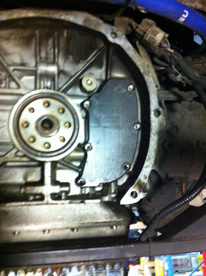

tous les joints sont neufs , soit un torique et un alu + etancheité de la plaque qui au passage a été remplacée par une STI en metal
Benoit si tu demontes ta boite, fais les car ils etaient nickels au début....
nickel ca, heureusement qu'il n'y a pas eu de degats, tout est bien qui finira très bien!!
ouais reste le prob du bouchon de vase pas etanche a regler..
le filtre subaru avec son support
