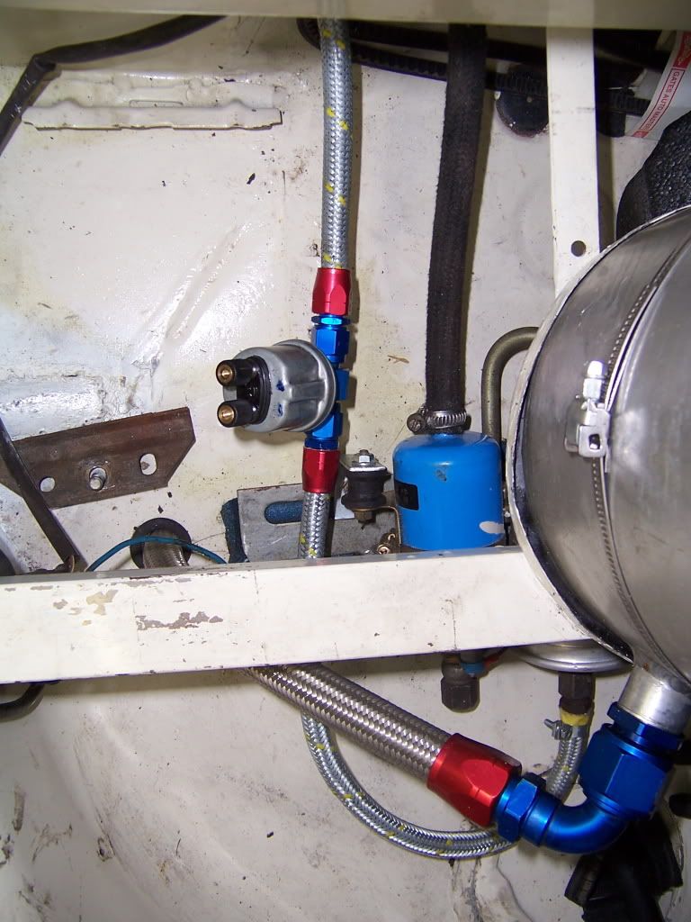

Superflo a écrit :I read that you were looking for a fuel pressure sensor, I will use a VDO 5 bars sensor with a pull-up resistor mounted on the FPR, I'll just have to set VDO 5b in the DTA software, the conversion table between voltage and pressure is already set in the software.
Excusez moi Florian, as I haven't read your post lately :oops:
Thanks for the fuel pressure info. I located a 0-5 bar VDO oil pressure sensor that I mounted in the high pressure line in the front trunk:
Hope it will be read by the ecu, but with the above info I am sure it will :roll:

Airspeed: The fuel pressure reading works great for me, I set the fuel pressure this way and I didn't connect a pressure gauge.

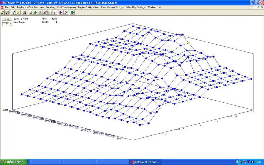

Samedi c'était réglage! A deux dans la cox, j'ai du trouver un conducteur qui s'est pas fait prier et moi à coté en train de faire la carto, après une demi-heure on est arrivé à quelquechose de roulable de 1000 à 7500 RPM. Le plus gros problème est que le chauffeur occasionel (mon père) voulait plus descendre! Le lendemain j'ai roulé quelques minutes avec la lambda en boucle fermée pour corriger la carto, j'ai pas beaucoup roulé et essentiellement sur du plat ce qui fait que tous les points de la carto n'ont pas été corrigés mais le résulatat est déja bien satisfaisant. Au final ça donne ça:
J'ai 2 petits problèmes qui subsistent: La sonde de température moteur est mal placée et ne reflète pas la température du moteur, et la transition après le régime de ralenti qui n'est pas trés douce, mais ça devrait le faire.

Don't go blindly by the closed-loop corrections: the corrections may sometimes have a slight delay and make transistions between rows/columns too steep because you may run up the revs too soon. Some 'smoothing' is probably best unless you did the map corrections on the dyno and you slowly went from one spot to the other.
How did the advance suggestions I made work out?

Airspeed a écrit :Florian,
Greets,
Walter
Of course closed loop doesn't do the job itself but it can be very usefull for small corrections. I allowed only +/- 20% of correction.
The fuel map is a little bit rough I'll try to smooth it.
I didn't try your suggestions about the advance map yet, I'm going step by step. :wink:
