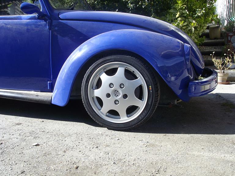

Salut pour mes d90 j'ai commandé jeudi du 175/50/16 yokoama sur 123pneus.fr pour 120.80 euros les 2 livrés (reçu aujourd'hui par chrono poste).Par contre c'est une promo et je sais pas quand elle se termine.Donc plus d'excuses pour ne pas monter les d90

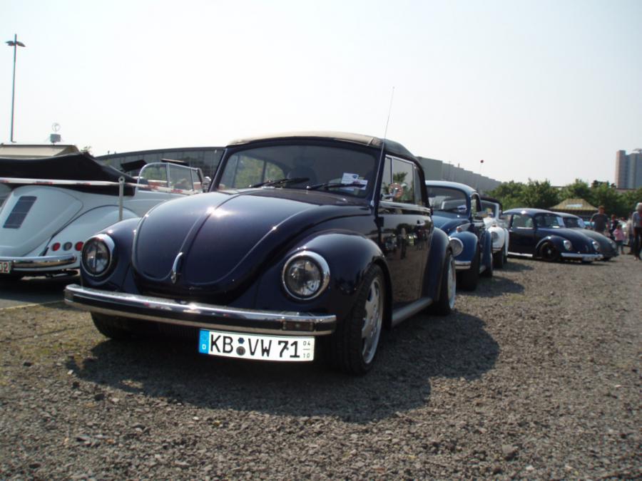

tiens on a vu ca ce WE!!

Re: quelles jantes pour ma 13 2 ??
sa le fait bien
l'est super tendu derriere lui !!
pourtant plus haut , on m'a dit que ça fesait moche tendu derriere et droit devant pourtant c le cas là non?

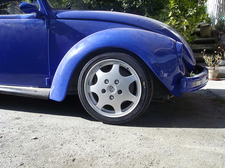

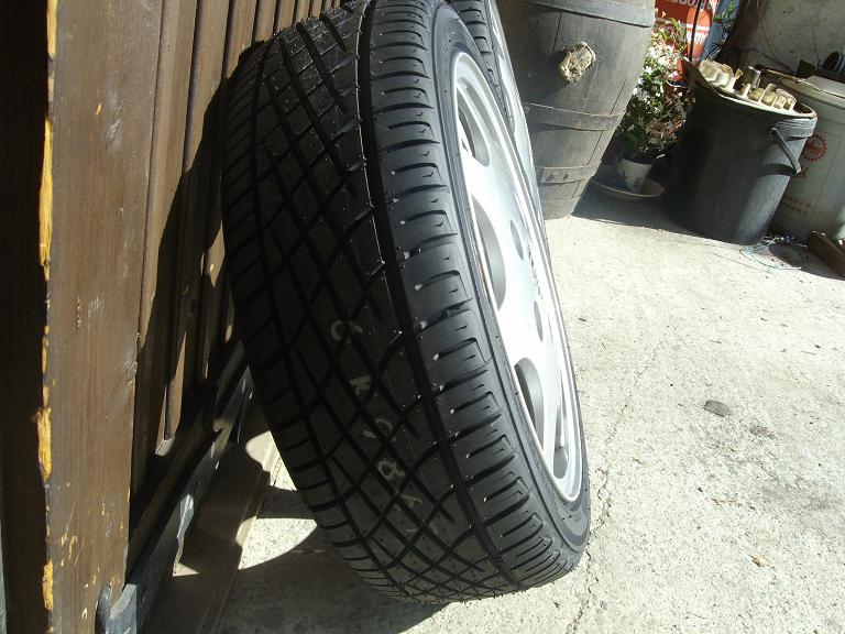

Voila les photos.
