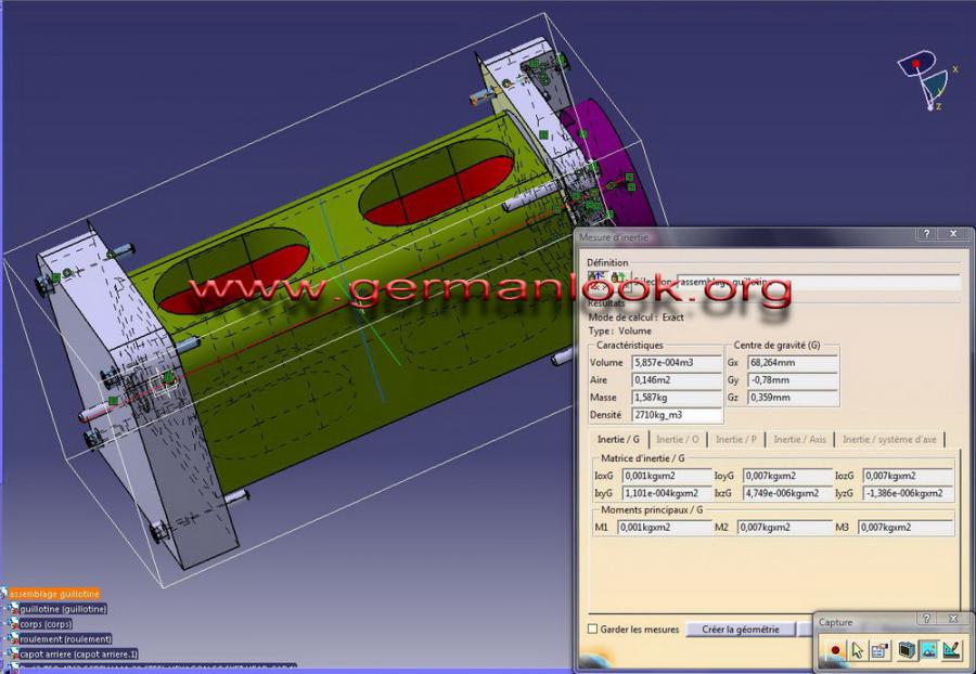

Ces guillotines, n'étaient pas prévu pour ma 13 3 mais pour mon tôlé. Ma 13 3 aura un water pumped très différent.
Par contre, effectivement, 2.5 par côté, c'est énorme... Effectivement, dans ce cas là, l'utilisation des corps oblongs est la solution pour réduire le poids car celà réduit considérablement l'encombrement volume. Mais pour celà, il faudra une fraise et plus une simple perceuse à colonne. De plus, avoir des corps oblongs demande plus de travail au niveau des pipes.

effectivement c la soluce ta une idee des dim du trou oblong? que tu voudrai

Re: Corps d'injection
Bon un petit calcul, pour un corps en 45, on a une section de 22.5²*Pi=1589mm²
Les platines classiques font déjà 80mm de large ce qui n'est pas très loin des valeurs de base mais pour un gain de poids on pourrait faire une guillotine de 60 de large, donc 50 pour la guillo elle-même, et donc un diamètre de 50, pour avoir a largeur du corps, il suffit de prendre Pythagore à l'envers soit 50²=2500=A²+B² A et B étant la largeur et la profondeur. on peut prendre A=34 et B=V(2500-1156)=V1344=36.66. Ca nous laisse la place pour la position ralentit, du reste, la section d'un corp de 34 faisant 907mm², on a 682mm² à retrouver pour la partie droite, 682/34=20mm de section plane tout rond
En gros on peut avoir un bon résultat avec un corps en 34mm de diamètre par 20mm de décalage pour avoir une guillotine de 60mm de large.
Le problème est que celà oblige à créer des platines supplémentaires car pas assez large et à travailler les pipes en profondeur, à moins d'intégrer les pipes aux guillotines en travaillant de simple tubes en alu jusqu'aux culasses t de faire les platine directement pour les fixations culasses. Une approche encore plus typé course performance mais plus lourde niveau travail, par contre, l'encombrement sera minimal.

alors voila g pas adapter tte les pieces encor mais 1.6 kg c deja mieu ;) et on peu faire mieux

Whoao, et là, ça a déjà beaucoup plus de gueule, on tient vraiment le bon bout.
Pour info, un 40IDF avec sa pipe et son filtre, c'est 3.6Kg.

je pense kon va as arriver si loin du kg avec toutes les pieces redimentionnée
