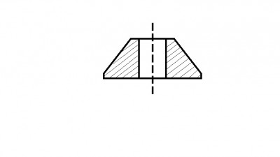

La coupelle du ressort touche la palier alu et se met de travers d’où la solution de mettre une cale pour que la coupelle pousse sur l'Uniball.
- bill77
- Messages : 293
- Localisation : sud 77
Re: 1303 Cab 74 german
merci Florian

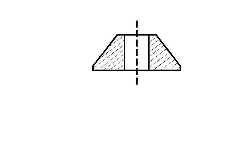

Une idée de la forme à donner à cette cale ?
Le trou c'est le diamètre de la tige d'amortisseur, le diamètre en haut il faut mesurer ton uniball et en bas ta coupelle. La hauteur le moins possible mais de toute façon tu peux régler la hauteur avec ton combiné.

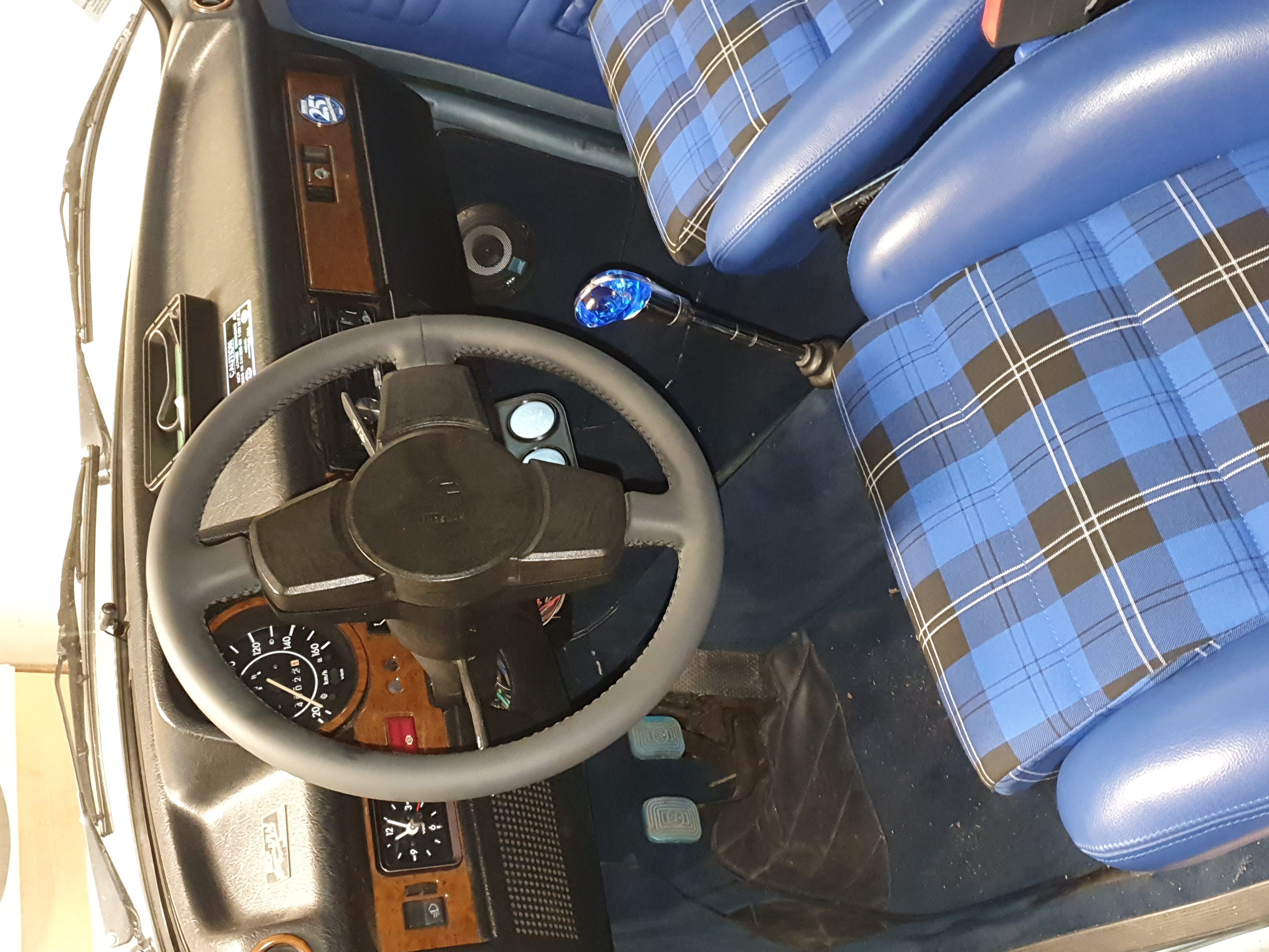

petit update, je m'aperçois que ça fait un moment que je n'ai plus donné de nouvelles, montage d'un volant de Porsche 944, ça monte direct, un vrai plaisir !
Et le diamètre de 38cm me permet à nouveau de voir le haut du compteur, ce qui est beaucoup plus confortable qu'avant, ou je ne voyais plus rien entre 80 et 120 km/h
- Messages : 3609
sympa ce volant et si en plus c'est plug and play

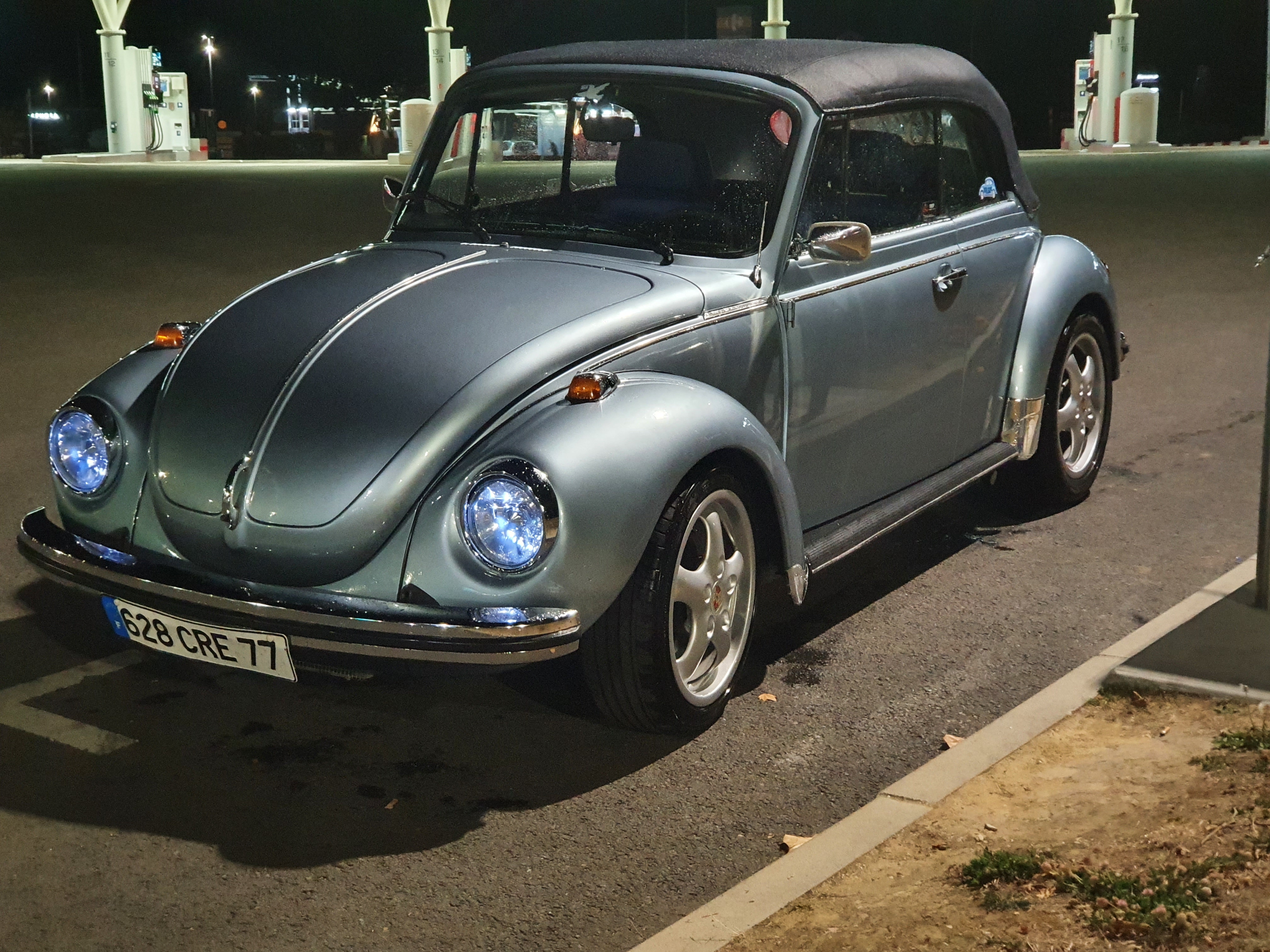

Petite sortie ce soir, ça fait plaisir de retrouver les sensations, l'auto marche très bien, la carburation est pas mal du tout, quelques modernes s'en souviennent, larguées à l'accélération, je ne sais pas ce qu'ils avaient ce soir, il y avait un paquet de furieux dans le coin.
Petite pointe jusqu'au témoin d'huile, sans forcer, vive le T4 !

Les détails jusqu'au bout des veilleuses
- bill77
- Messages : 293
Bien vu. Oui, j'avais trouvé ca il y a quelques années sur Ebay.
Des veilleuses à LED bicolores. A l'allumage, elles sont blanches. Tu éteins et tu rallumes rapidement, elles sont bleues. Tu éteins et tu attends 3 secondes avant de rallumer, elles sont blanches !
Mais non Mr l'agent, regardez bien, elles sont blanches .....
