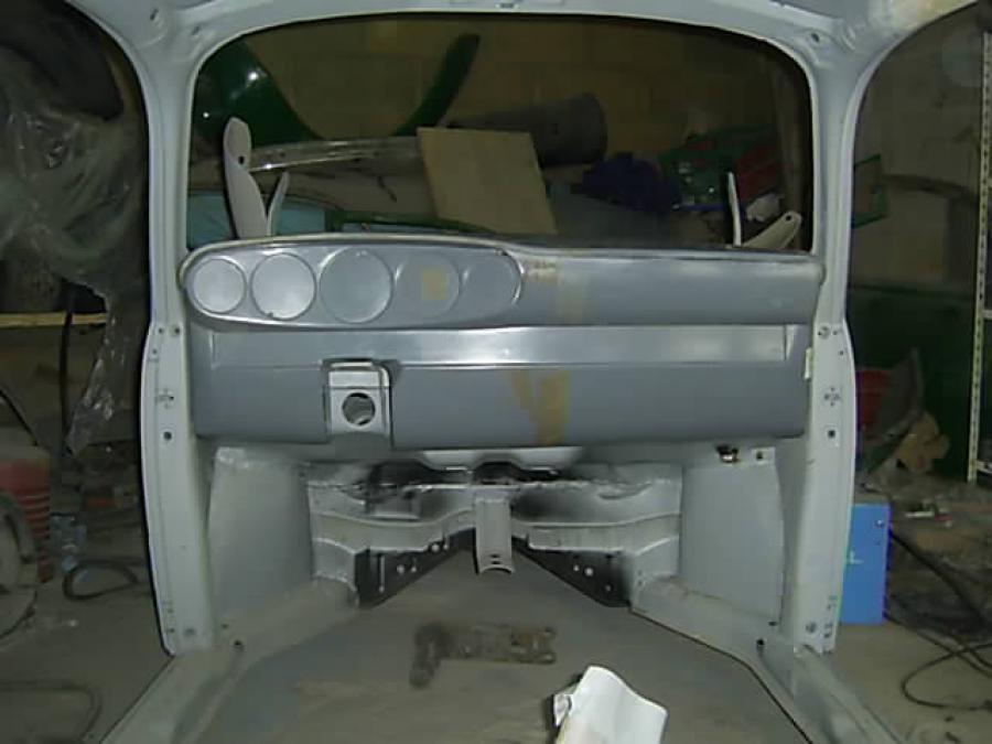

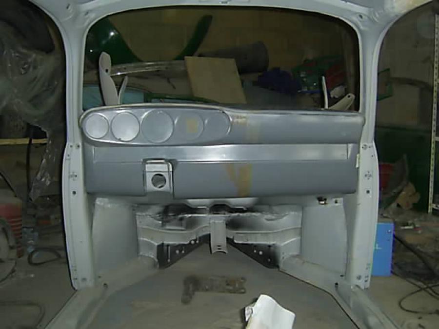

Salut tout le monde.
Voila j'ai fait un tiot montage a blanc du tableau de bord poly .
COX02380
- Messages : 494
Re: Resto de ma 1303 c'est parti

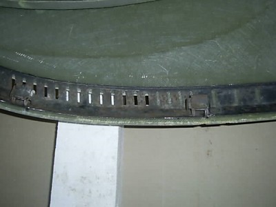

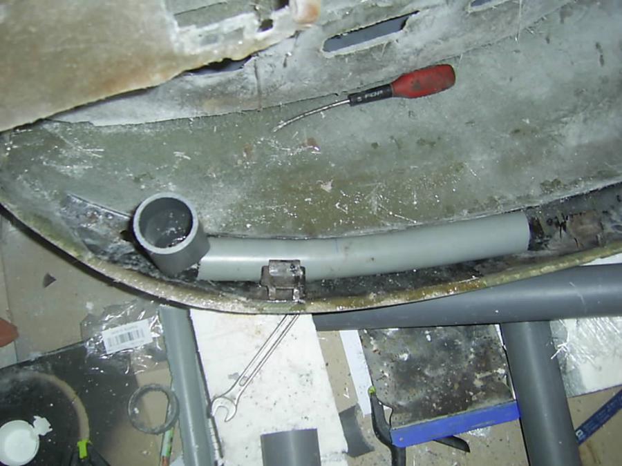

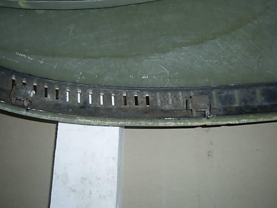

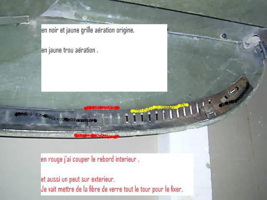

Voila il fallu faire des modifs sur le tableau de bord , car pas de trou de fixation , ni de pattes .
Donc maxi ma donnée une idée suite a sa réponse.
Essayer de remettre les grilles aération , pourquoi pas , surtout celle du haut de tableau , car il y les pattes avec 4 agrafes qui vienne ce fixer sur la caisse.
Bon allez on va faire cela , mais elle et trop large , pas grave on coupe.
sur cette grille il y a un gros rebord intérieur pour pouvoir boulonner le tableau d'origine donc sa j'ai supprimer.

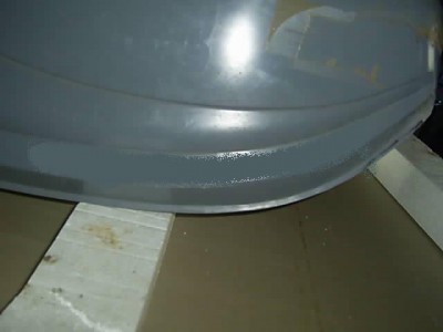

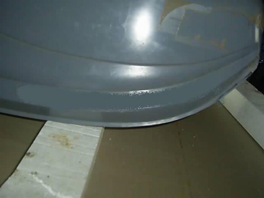

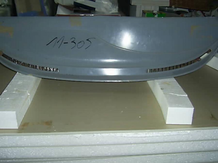

Voila .
Maintenant la bonne question , Faut il laisser apparent les trou aération ou supprimer.
Sachant que je voudrait garder la chauffage.
Merci.
Merci.

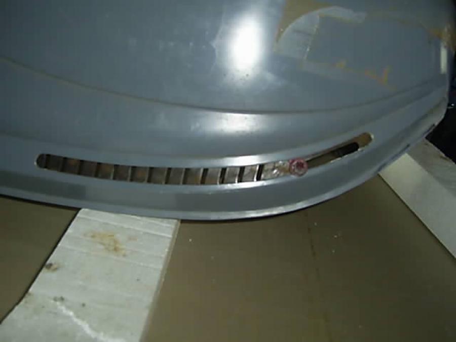

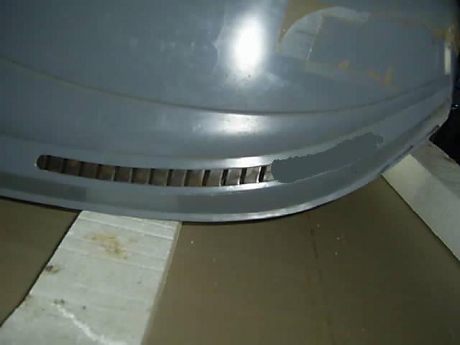

Sur les 2 dernière photos , on voit un boulon , il sera enlever après avoir renforcer le dessous .
Il me sert de gabarit pour que la grille bouge pas , et que les crochets sous le tableau correspond a la caisse.
je pense que si tu souhaites conserver la ventilation le mieux est de garder au maximum les grilles d'origine pour que ça souffle bien.

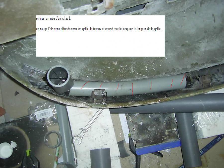

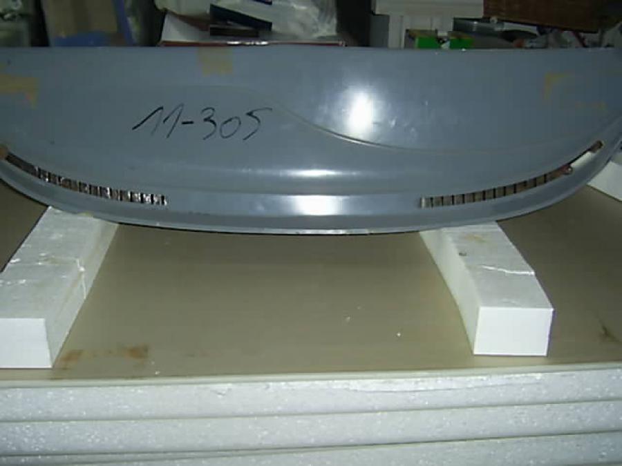

Salut.
un peut de new.
Commande kit 1641.
et aussi modif tableau de bord poly, et montage mano Porsche 944.
Avec quoi je pourrait couper facilement la fibre , pour installer mano.
Et aussi j’essaye de modifier l'aération des grilles de pare brise.
Voila une tiote idée mais je sait pas si c'est bien ou pas?
un peut de new.
Commande kit 1641.
- Messages : 6165
Dremel, disque fin, puis finitions avec une petite fraise métal.COX02380 a écrit :Avec quoi je pourrais couper facilement la fibre

pourquoi tu ne garde pas la partie métalique qui ce fixe à la caisse sous le tableau de bord d'origine ? comme ça tu ne t'enmerderai pas avec ton chauffage !!
en tout cas ce tableau de bord à l'air de nettement meilleur qualité que le autopassion...playeur3 a écrit :pourquoi tu ne garde pas la partie métalique qui ce fixe à la caisse sous le tableau de bord d'origine ? comme ça tu ne t'enmerderai pas avec ton chauffage !!

merci.Benoit a écrit :Dremel, disque fin, puis finitions avec une petite fraise métal.COX02380 a écrit :Avec quoi je pourrais couper facilement la fibre
j'ai commencer avec ma dremel , mais elle et a pile recharge donc sa dure pas longtemps.
- Messages : 6165
Pour 40€, tu devrais en prendre une filaire
