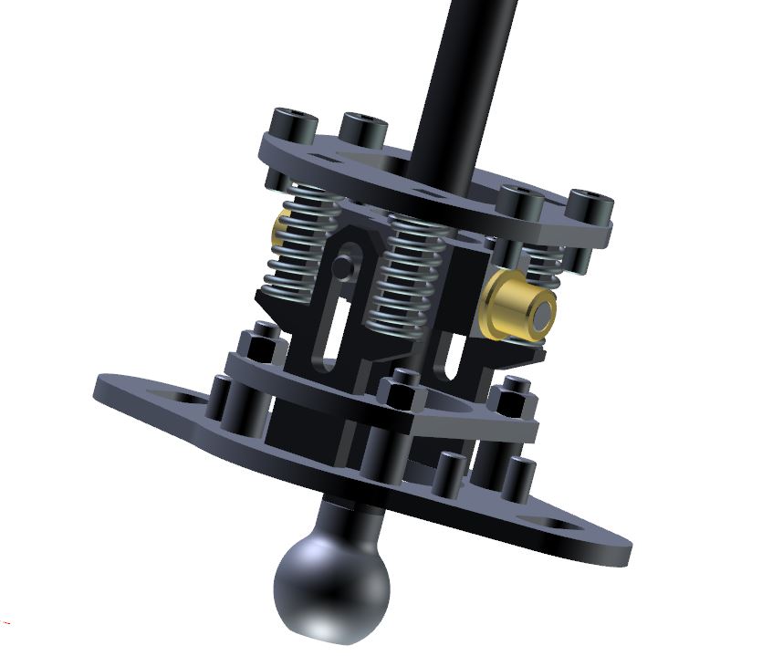

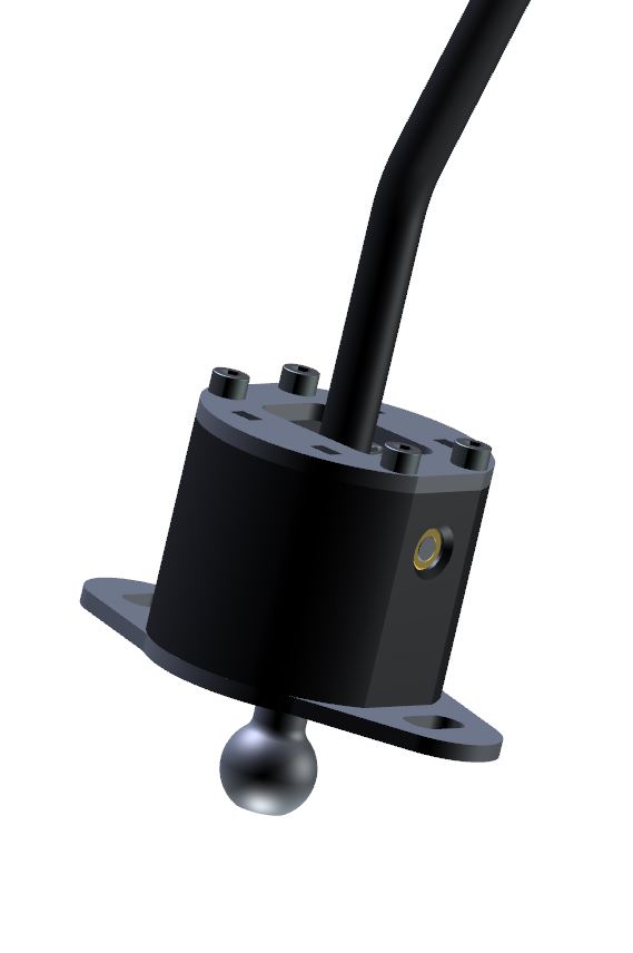

Etape 1: Y'a un truc qui me plait pas avec le kit Berg c'est la commande des vitesses.
J'ai essayé le levier Berg, pommeau trop gros et le déverrouillage de la 5ème vitesse n’est pas super rapide, bien pour du Drag si on utilise la 5ème uniquement pour la route.
Puis j'ai essayé le levier Vintage Speed, le déverrouillage de la 5ème est vraiment pas facile, il faut lever le levier et il me faut au moins 5 secondes pour passer la vitesse...
Il existe d'autres leviers mais il y a toujours un déverrouillage pour passer la 5ème donc pour résoudre mon problème je n'ai pas eu meilleur idée que de faire mon levier, inspiré du levier Porsche pour les boites 915 avec une meilleur précision.
Le principe est assez simple, pas de déverrouillage pour la MA ou pour la 5ème, il suffira de pousser le levier sur le côté et de vaincre l'effort compensé par les ressorts:
J'ai calculé les ressorts de manière à avoir un effort de déverrouillage de 20N, je ne sais pas si se sera suffisant mais au pire je pourrais changer les ressorts.
On en saura plus d'ici fin septembre quand j'aurai terminé les usinages

- seb12
- Messages : 352
- Votre German : notch 1962
- Moteur : EJ20 TURBO
- Localisation : RODEZ 12
Re: Ovale 1955
Belle conception , y a plus qu' a faire du copeaux
Re: Ovale 1955
Pas mal du tout! Attention cependant avec les ressorts dans le levier et pas dans la boite, il faut zéro jeu dans la tringlerie.

Re: Ovale 1955
En principe ça ne devrait pas poser de problème car la conception de ce levier permet d'avoir un levier flottant entre 1/2 et 3/4 comme sur un levier d'origine vw ou ancienne Porsche. Les ressorts sont là pour passer en 5ème et en MA, il n'y a pas de retour automatique du levier en face de la 3/4. J'aurais pu le faire si la MA était en face de la 5ème.Superflo a écrit :Pas mal du tout! Attention cependant avec les ressorts dans le levier et pas dans la boite, il faut zéro jeu dans la tringlerie.
Re: Ovale 1955
Ok sur mon levier pour 915 les ressorts me mettent le levier en face de la 3 et 4 mais la MA est en face de la 5.

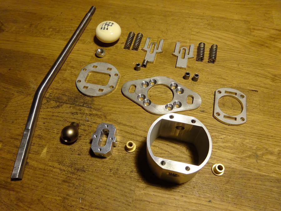

Ca avance doucement mais ça avance ;)
