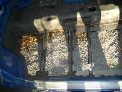

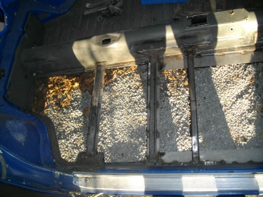

Maintenant gros travail sur l inter du notch , suppression des planchers ( ils sont pourris ) remplacer par de l alu , pas mal de trou a boucher pour lisser un peu l inter , soudures des support de baquets et harnais , adaptation du levier avec le passage de la tringle-rie ...... ponçage intégral et peinture , bref un peu de taf quoi
Je vous montrerais tous ça comme d hab

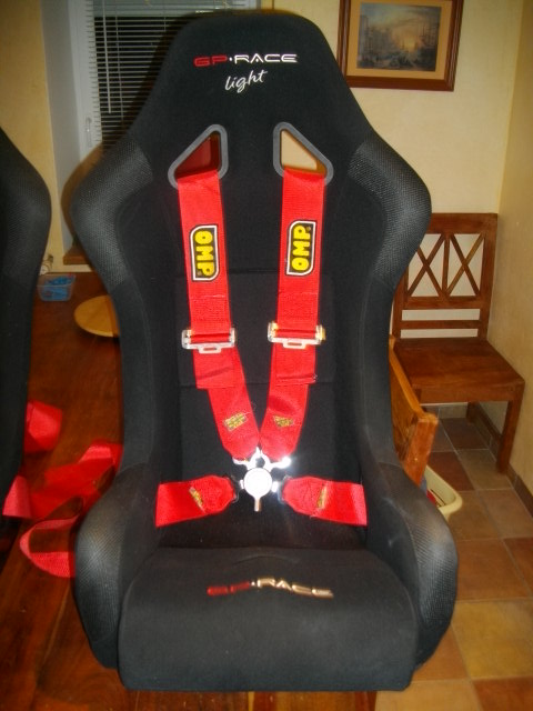

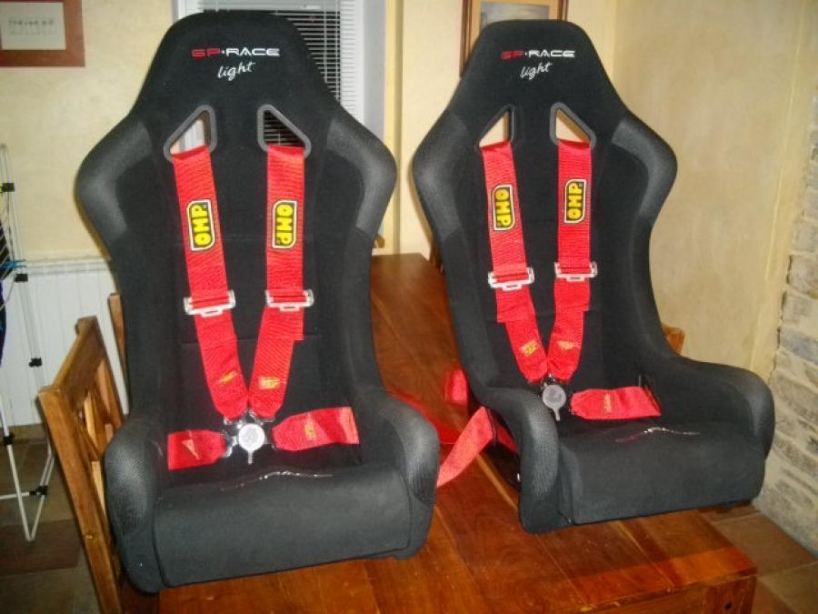

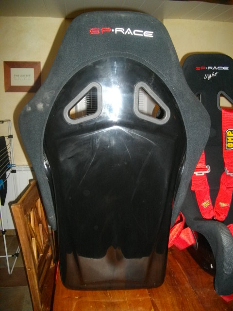

Un bon petit achat du wk
L intérieur vas pouvoir bien avancer
Baquets GP RACE fibre et harnais OMP 3 pouces 4 points
Re: NOTCH TURBO
bien sympa les baquets
combiens de kgs la pièces?
- seb12
- Messages : 352
- Votre German : notch 1962
- Moteur : EJ20 TURBO
- Localisation : RODEZ 12
Re: NOTCH TURBO
7 kilos je crois j ai pas vérifierprototix a écrit :bien sympa les baquets![]()

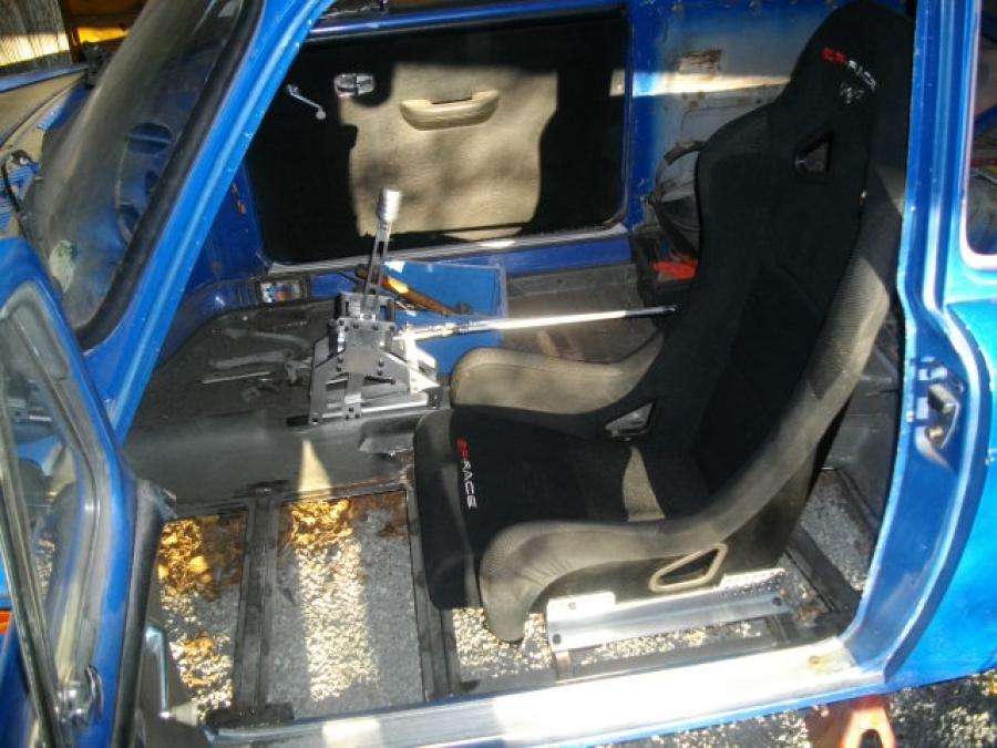

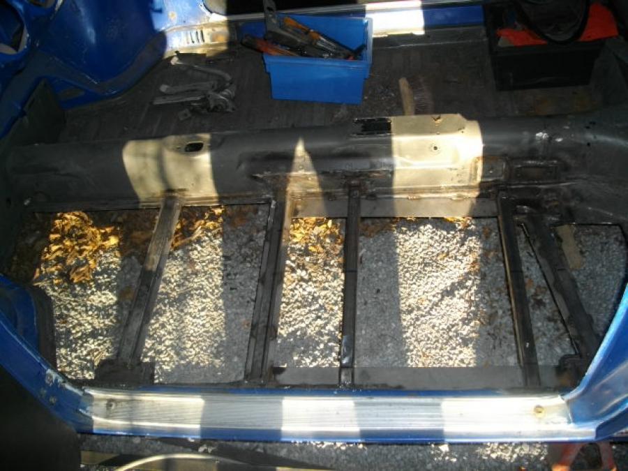

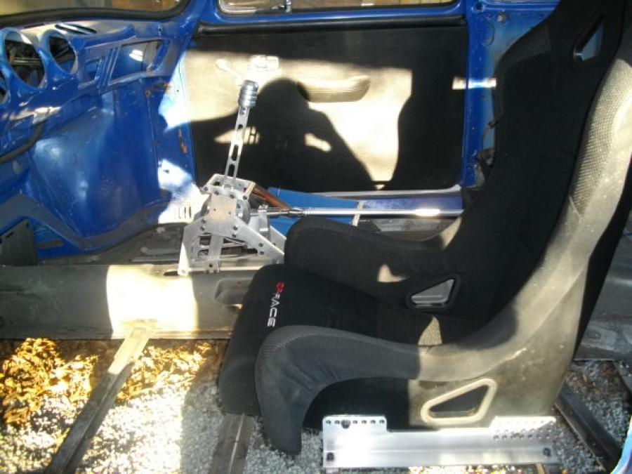

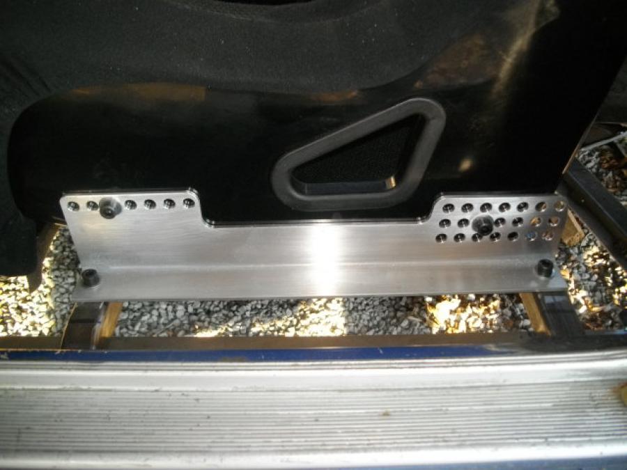

Allez il a fait beau , un temps nickel pour un peu de bricole
Donc j ai bossé sur les planchers , coté conducteur presque fini , avec fixation du baquet , attache des harnais , support des plaques alu , manque celle ci a découper a l aide de gabarit ......
Bref beaucoup de disqueuse , de soudure , de coupe .... ça pique un peu partout ce soir
Aussi un peu de copeaux pour des fixations de baquet home made
Et enfin quelques tofs qui me font kiffer et qui donne la motive
Re: NOTCH TURBO
Le levier et le bacquet, ca y est, on est dans une voiture de course!!
