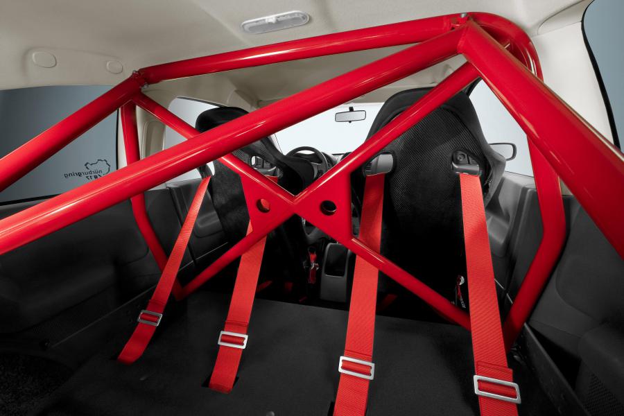

sans casque c'est possible mais il doit rester loin des places avant
celui ci c'est celui de Megane r26r homologué
comme on vois il reste bien derrière les baquets
