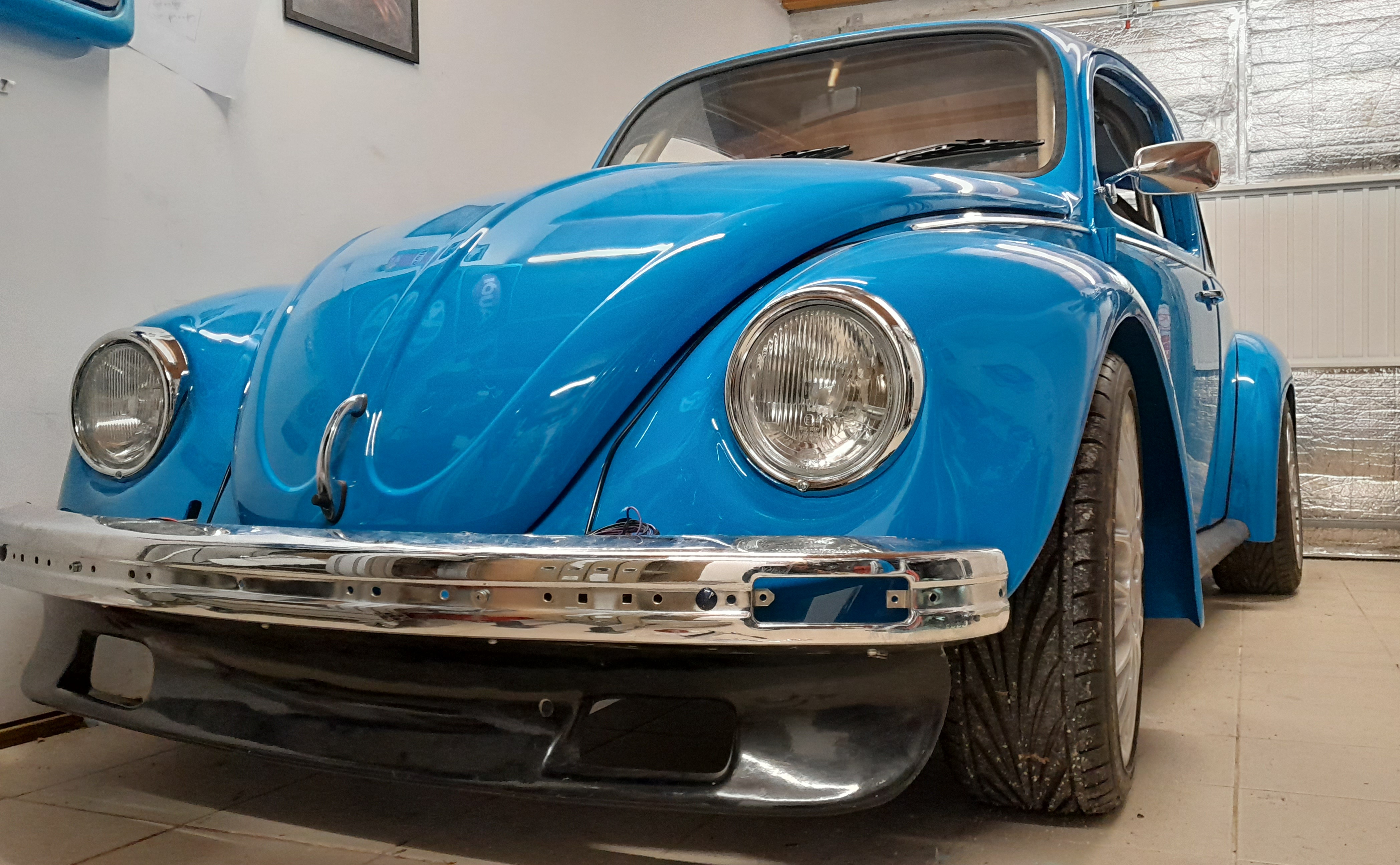

J'ai acheté ces verres fumés en 2005, des vrais Hella. Après avoir tant attendu, je ne pouvais pas les laisser en carton...
(D'ailleurs j'ai des vrais Hella tout neufs... oranges!)

Benoit a écrit : 06 févr. 2024, 22:55 J'ai acheté ces verres fumés en 2005, des vrais Hella. Après avoir tant attendu, je ne pouvais pas les laisser en carton...
Avec des ampoules à led pour les stops et feux de position ça va bien le faire.
Pour les clignotants ça fausse le rythme comme si tu avais une ampoule cramé.
Modifié en dernier par ElPax le 13 févr. 2024, 08:43, modifié 1 fois.
On vend maintenant des ampoules anti erreurs avec une résistance incorporée qui n'ont pas cet effet ampoule grillée, on arrête pas le progrès. J'ai sur mon vieux clou des ampoules avant H4 full led, achetée en chine, bah c'est très performant et personne ne m'a encore fait d'appel de phare pour me dire que je les éblouis, le led c'est top

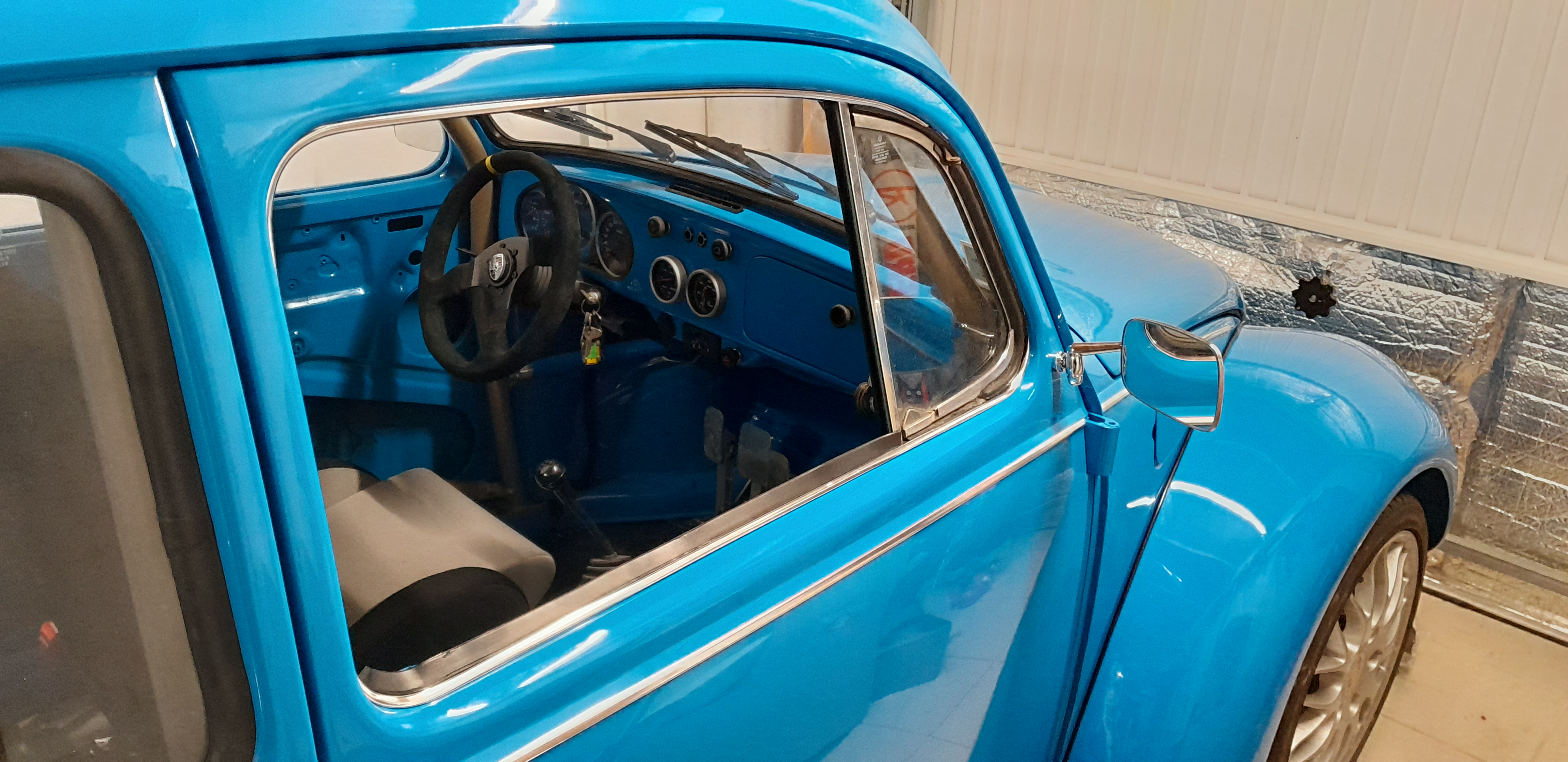

Benoit a écrit : 12 févr. 2024, 22:49 20240212_214556.jpg
Encore... des chromes !
Il ne te manque pas un joint entre l'embase du rétroviseur et la carrosserie ? :scratch:
vinde a écrit : 13 févr. 2024, 16:18
Bien vu ça sens la portière qui a été percé après ( dépourvu d écrou prisonnier du rétro).
Je m étais bien fait chier a le faire aussi
Messages : 6165
La portière a été percée après, mais un écrou prisonnier est soudé depuis la pièce rapportée.

Benoit a écrit : 13 févr. 2024, 18:35 La portière a été percée après, mais un écrou prisonnier est soudé depuis la pièce rapportée.
Benoit, White
Vous avez soudé cet écrou par l'extérieur ? Par le trou ?
Il me manquait aussi le joint sur le rétro passager de ma 1303. Ce rétro penchait lamentablement vers le bas comme une b.te molle :roll:
Impossible de garder son réglage.
Et comme il manquait le joint ( présent sur celui de gauche ), j'ai dévissé et de suite ai remarqué que ça clochait. Finalement l'écrou est tombé dans le fond de portière ...
On m'a dit qu'il suffisait de le visser avec une rondelle grower et peut-être du frein-filer :scratch:
