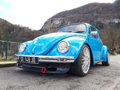

Alors, j'ai enfin trouvé... il fallait inverser 2 fils de bougies.
Et comment vous dire... ça pousse très très fort...
Et cerise sur le gâteau... demain, elle a 50ans, elle roule pour son anniversaire !
