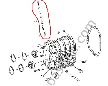

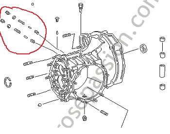

Il y a des verrous dans le carter du diff... ...et aussi dans le carter intermédiaire pour le verrouillage entre les vitesses:

aie ! il n y a pas de mystere dans une boite si des morceaux de baladeur et de la limaille se baladent dans le carter, il y a de grande chance que les pignons ou les synchro de 2 , 3 et 4 soient touchés .
qui plus est si la 2 et la 4 ne passent pas et que la MA reste enclenché il y a aussi de grande chance que les billes de verrouillage se soient faites la malle.
