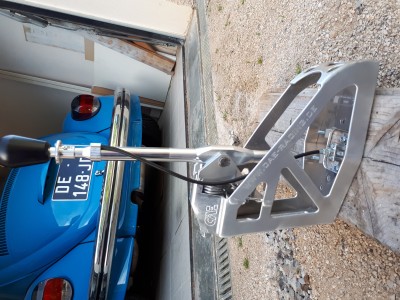

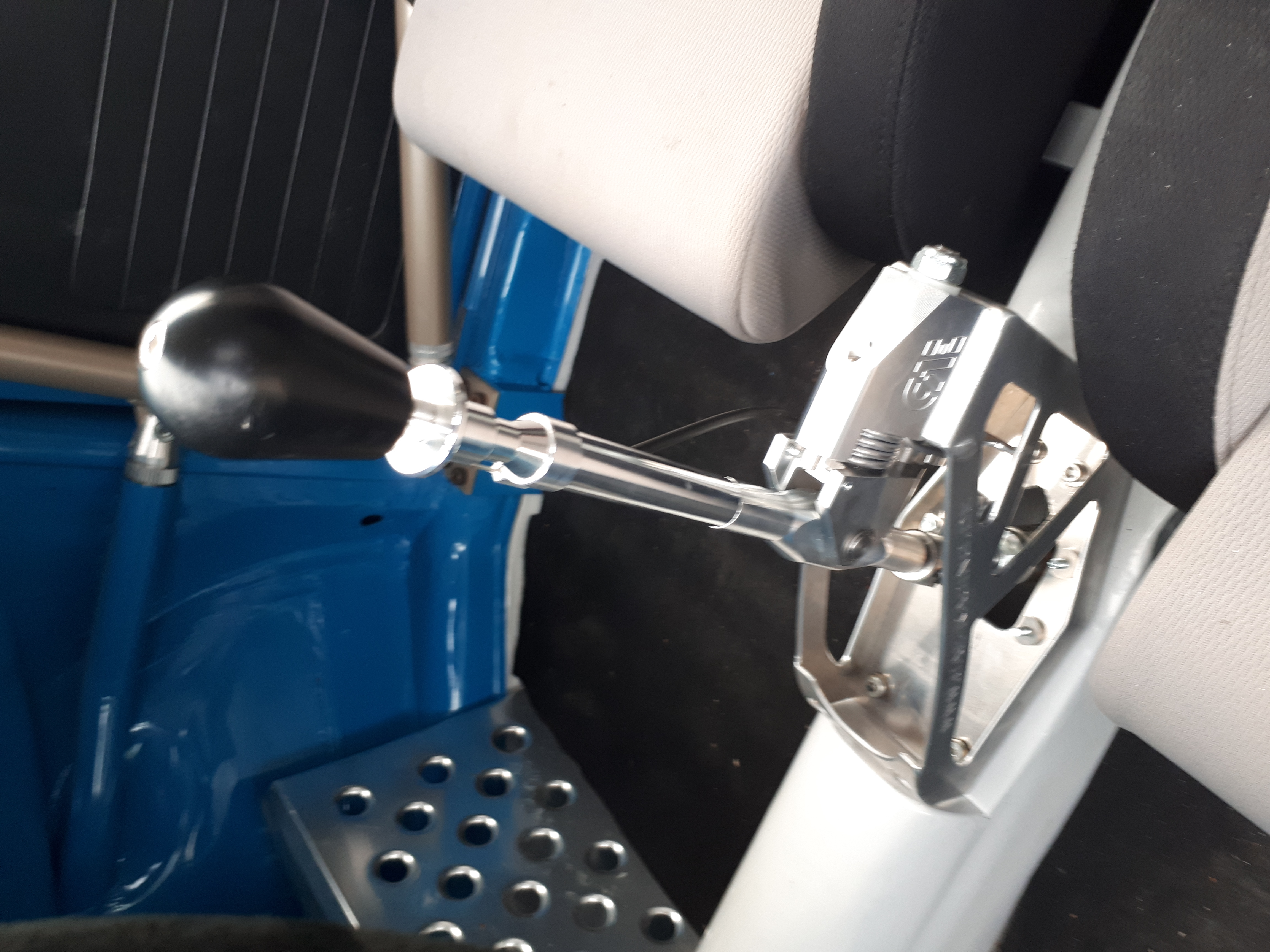

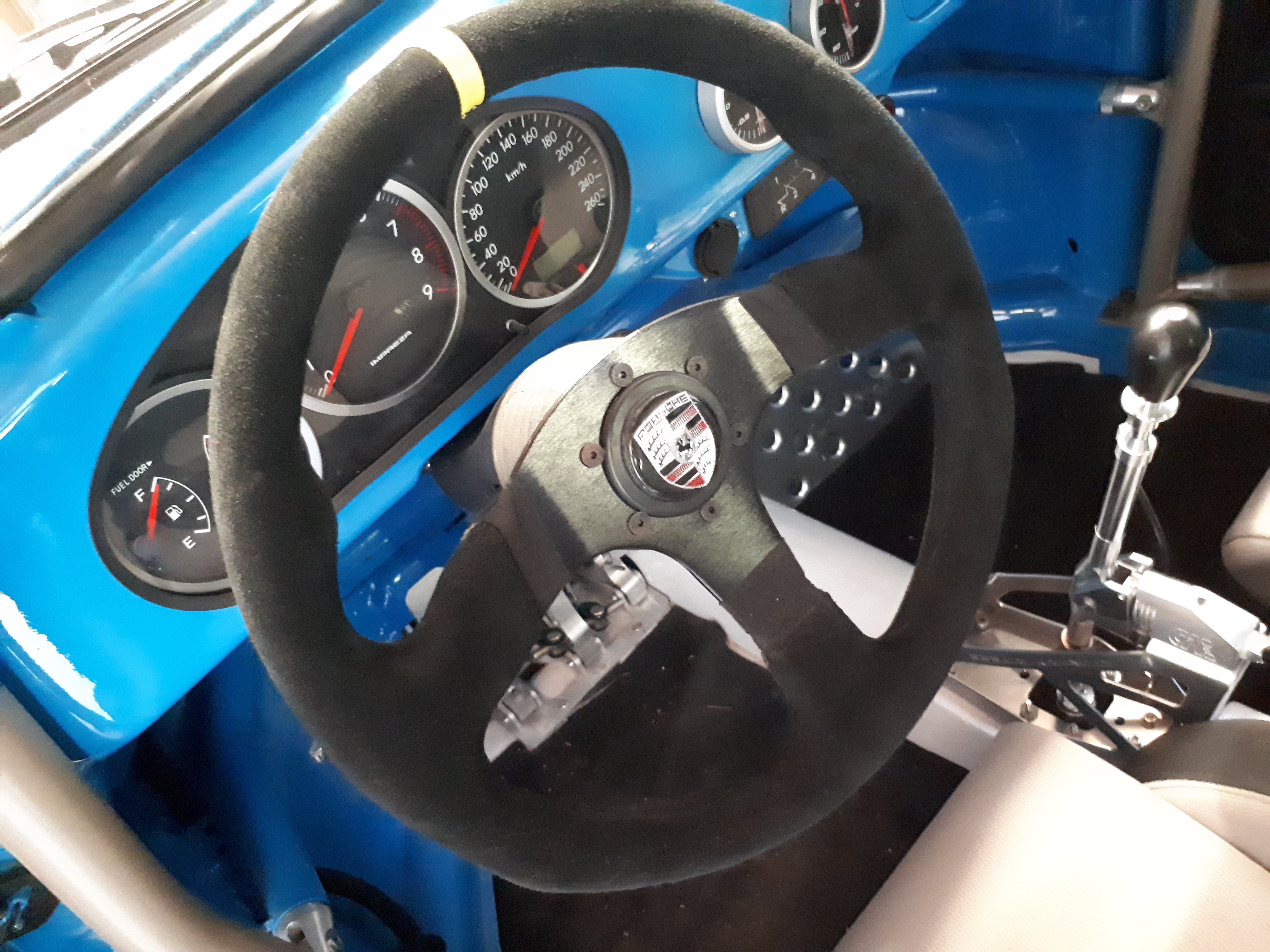

J'ai craqué mon slibard.... et j'ai pris un levier CAE.
adaptation pas aisée, mais il est en place. A finir de régler et tester en roulage, demain si le temps le permet !
Je passe de 17cm de débattement entre 3eme et 4eme.... à 5cm !

c'est beau ça !
c'est "spécial boite Subaru" ?
- Messages : 6181
Absolument pas. C'est spécial cox avec embase Porsche 915. Mais le schéma est le même...
- Messages : 6181
Validé sur la route
Bon levier, j'ai le même depuis des années sans avoir eu de soucis.
