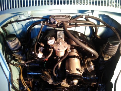

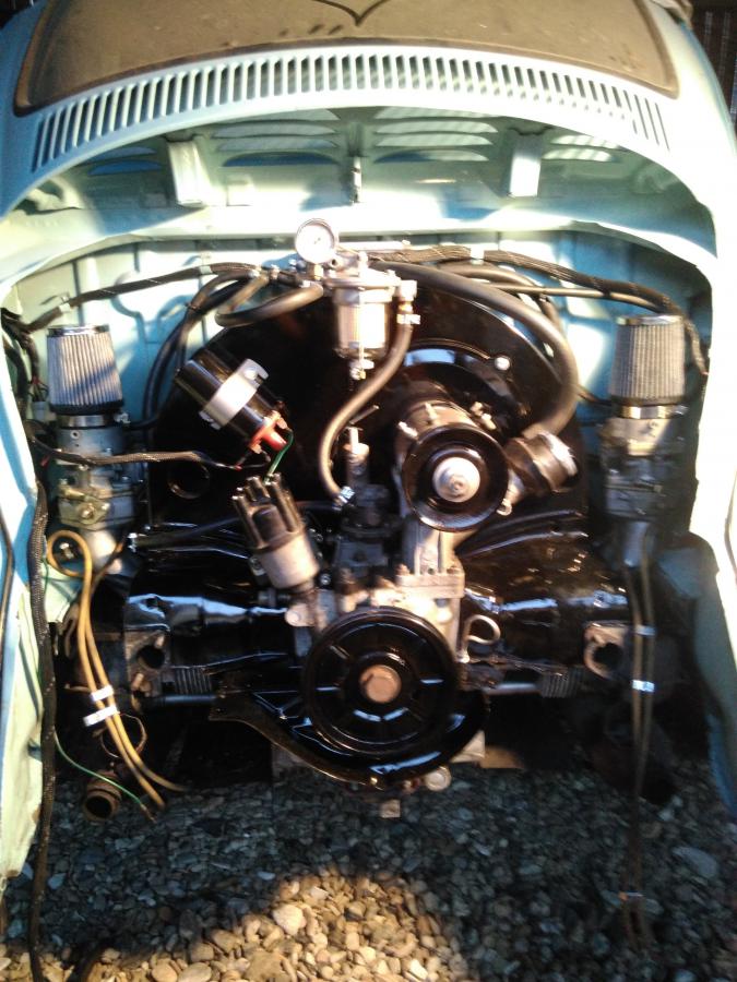

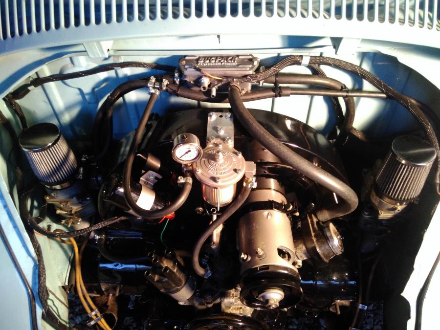

Bon après délibération le king ira ici et la boîte de mis à l air derrière sur la cloison pare-feu.

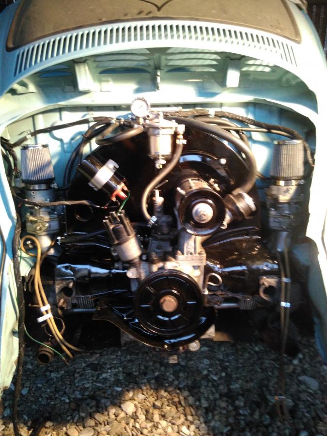

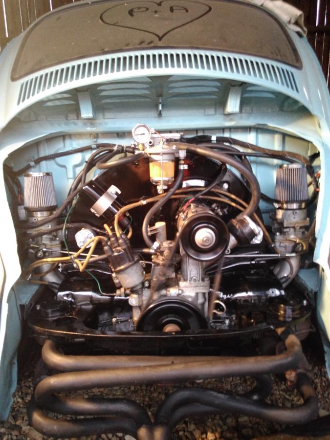

Ça se remonte tranquillement, ça devrait craquer ce weekend.

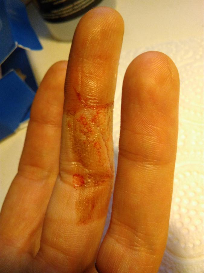

Je vous le dit ne jamais travailler après 22h cutter 1- doigts 0!
Re: White lady
ah wai, pas loupé !
Messages : 2401
Re: White lady
Dieu merci les tendons vont bien, l os aussi. Une semaine d immobilisation.
Sinon le moteur se remonte dans la voiture c étais meme presque fini avant cette connerie.
Re: White lady
Aie!!! Heureusement c'est pas trop grave mais ça doit être douloureux quand même, demande à madame un bisous qui guérit ;)

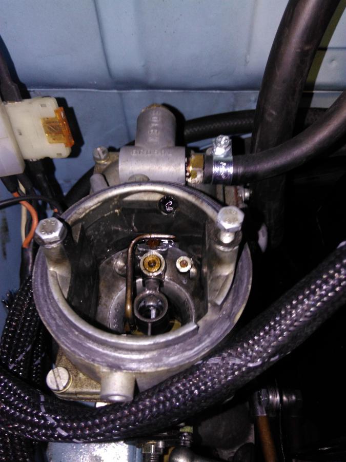

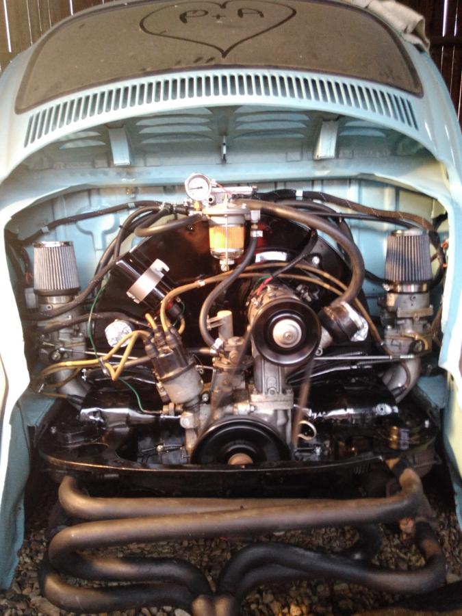

Quelques nouvelles, elle viens de redémarrer et je viens peut être de trouver la raison de ma conso plus qu excessive.
Il coule de l essence continuellement du gros trou.
Pointeau fuyard ou qui reste bloqué ? Les carbu sont des kadron 40 simple corps.
cheap speed
Messages : 719
Moteur : projet 1620 turbo
Re: White lady
Message par cheap speed »
la piste du pointeau qui reste ouvert est la bonne
Messages : 2401
Re: White lady
cheap speed a écrit :la piste du pointeau qui reste ouvert est la bonne
Et une bière pour cheap speed. Je viens de démonter le couvercle et je pense que la cause et que le papier joint empêche le flotteur de complètement remonter. J ai testé le pointeau et il est étanche. Je me penche la dessus dans la semaine il fait trop froid la.
