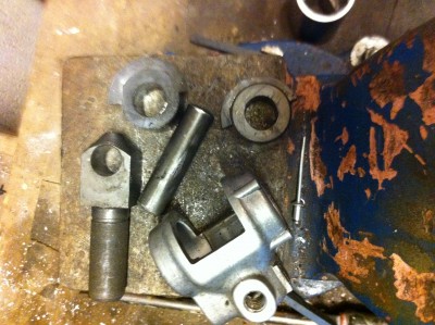

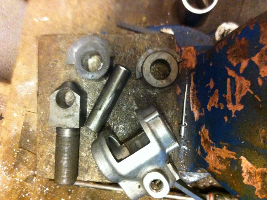

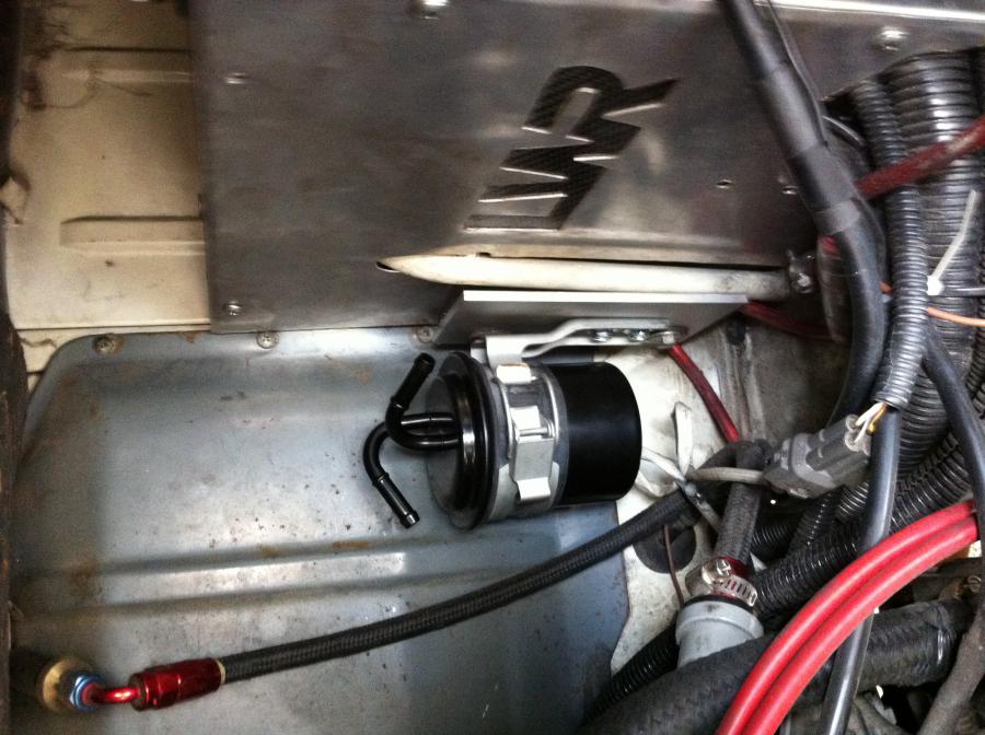

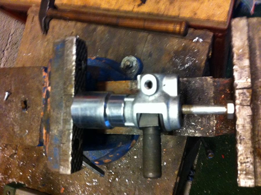

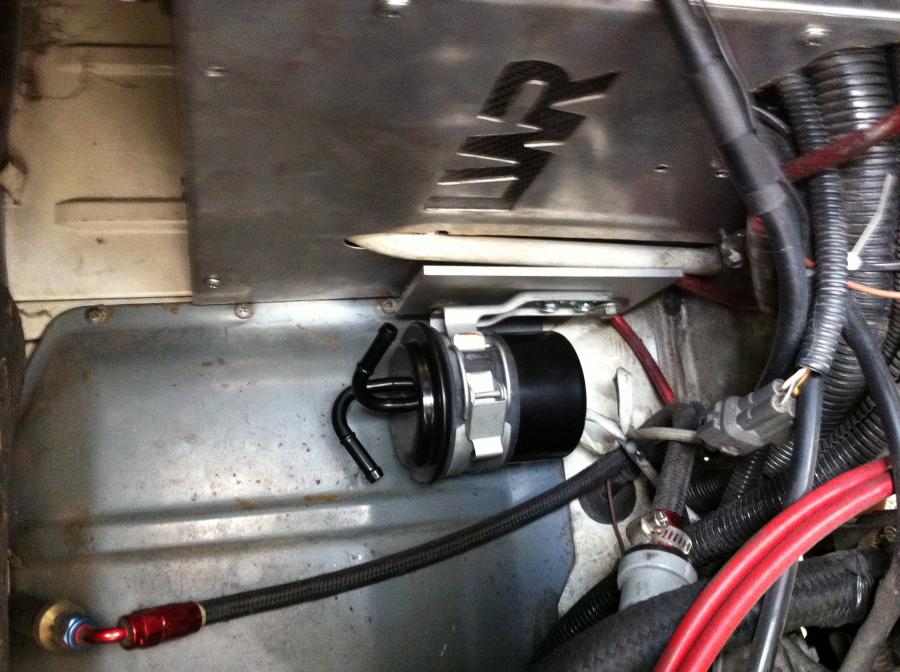

ce matin fabrication d une platine pour la pose du filtre a essence Subaru , j ai repris les fixations du régulateur et j ai percé taraudé pour le support de filtre j ai ensuite changé les silent bloc du coupleur Porsche pour des plus durs en vue de la reconstruction de la tringlerie
j ai sortis la presse d établi

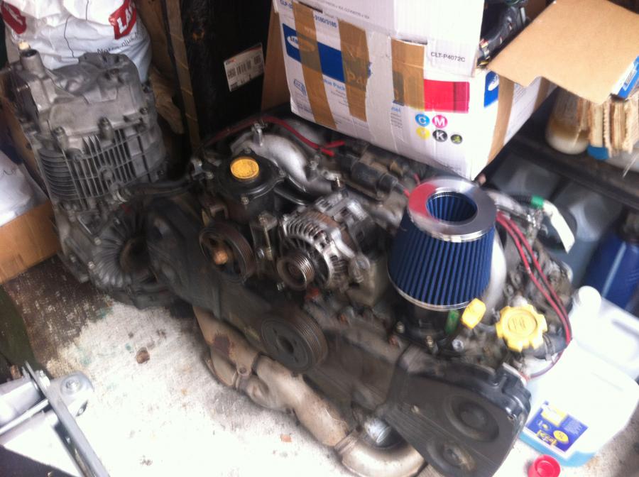

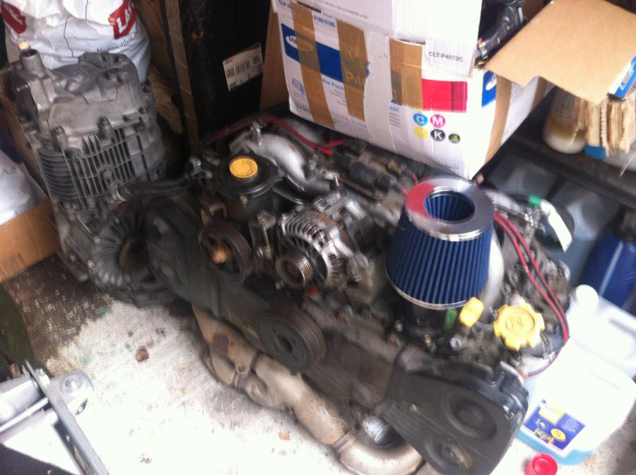

apres j ai rangé un peu, j avais de scartons avec des pieces sub qui manquaient au moteur que j ai acheté recemment , j ai remonté les pieces dessus comme ca ca fait des cartons en moins qui trainent.
cet aprem j attaque la pose des ventilos Spla et la mise en place du faisceau pour.....

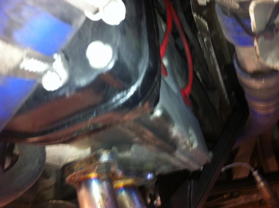

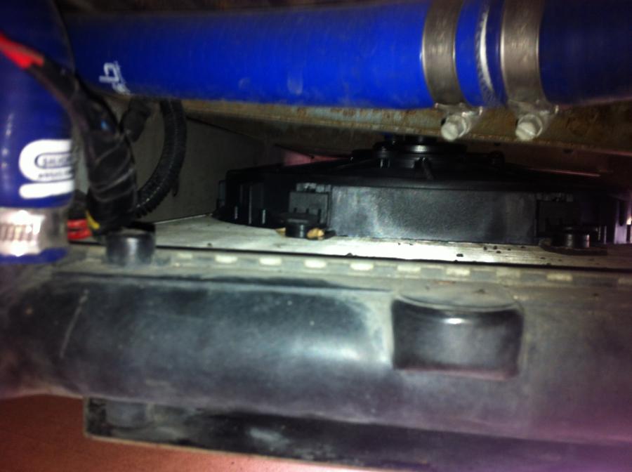

ventilos montés, je me suis apercu qu un fil pour la deuxieme vitesse etait desserti de la cosse

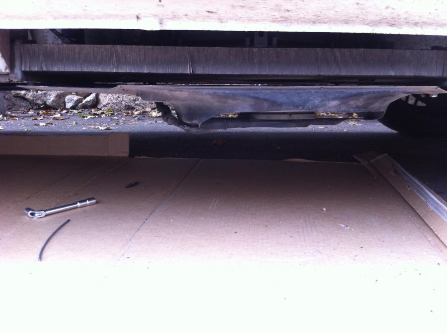

j ai donc passé les sub en extraction par dessous, ca protegera un poil le radiateur et j ai monté les Spal 1650 m3/h en soufflant par dessus, j ai preparé le faisceau , le branchement sera pour samedi prochain, test prévu en allant a Orange à la bourse le dimanche...sinon j ai 22 cm de garde au sol sous le ventilo ... j ai fait un croquis pour une nouvelle breather box , faudra changer le tube d admission aussi...

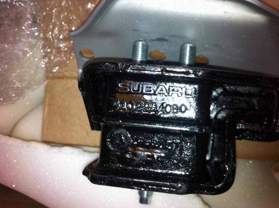

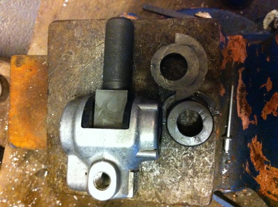

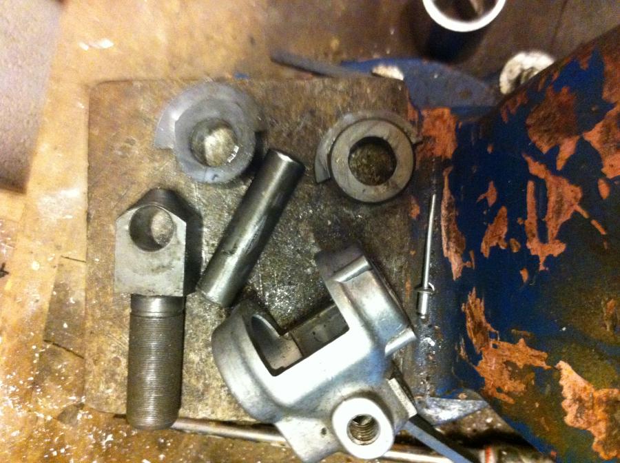

j ai reçu les silent blocs rigides, je mets une tof pour la ref si y a dans l avenir des intéressés
