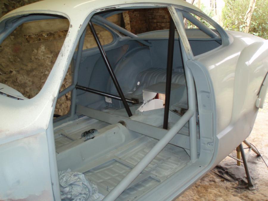

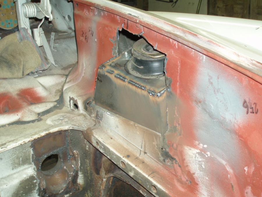

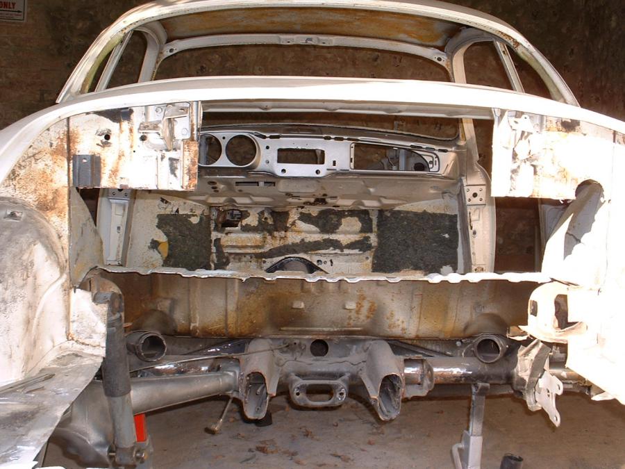

Wolsburg a peu être prévu large mais c'est plutot mon taff qui comptebill77 a écrit :C'est ce que je me disais aussi en voyant la vidéo.
Quid des résistances de la structure, châssis, supports d'amortisseurs, supports moteurs ... prévus à l'origine pour des forces bien moindres?
En ligne droite pas de problème, mais sur un freinage violent, ou sur piste on doit vite approcher les limites mécaniques de la caisse, non ? Les ingénieurs de Wolfsburg ont prévu large, mais combien large ? 3 fois ?
En tous cas, c'est impressionnant à voir, donc j'imagine à vivre ! ! !

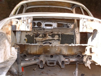

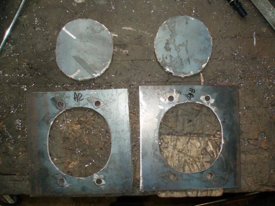

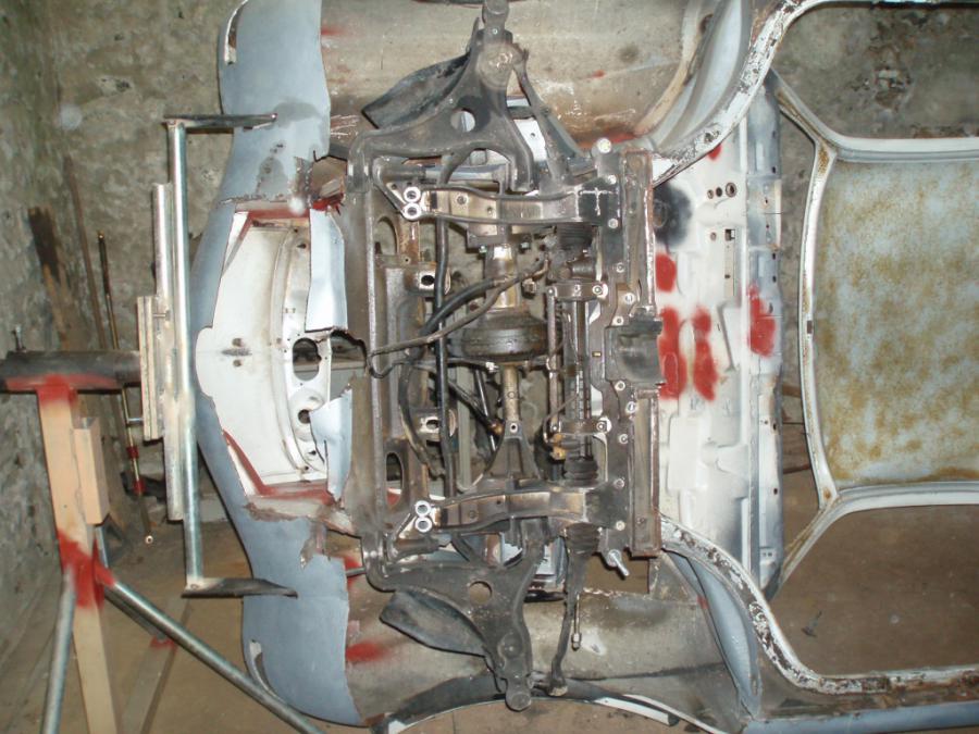

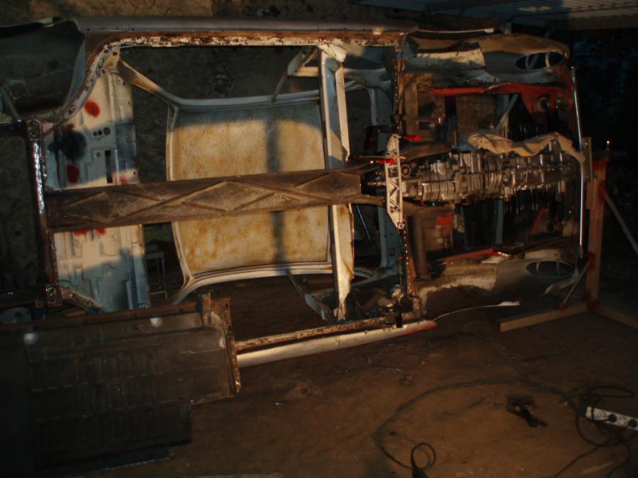

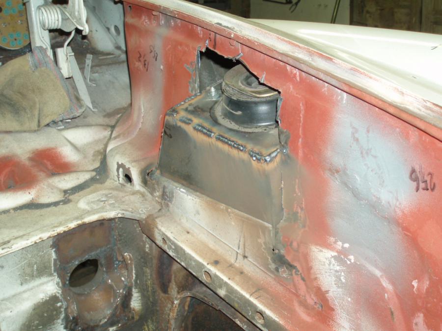

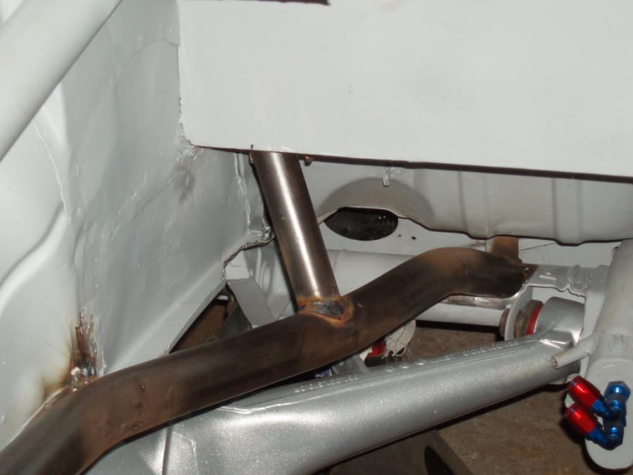

Apparement tu as pas du lire le post, tout est recréé a ma sauce avec train arrière de 44T et avant de 993 avec triangulation alu sur nouveau support mcpherson concu par moi-m^me idem pour les supports moteur et boite ainsi de combiné arrière et tout cela est en plus réliè a l'arceau meme les suports de bras arrière
Allé pour le fun je remet quelque tof
