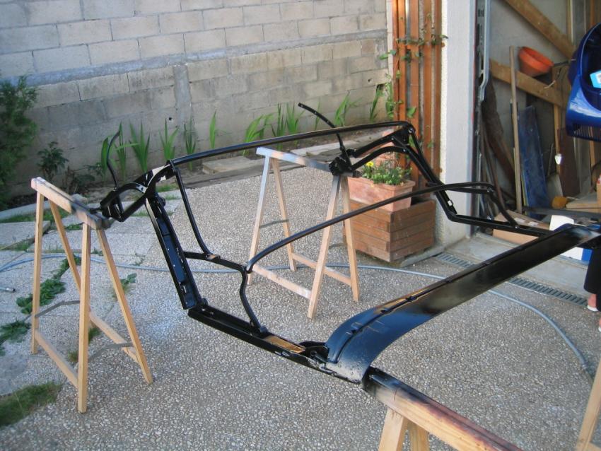

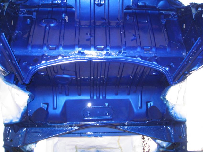

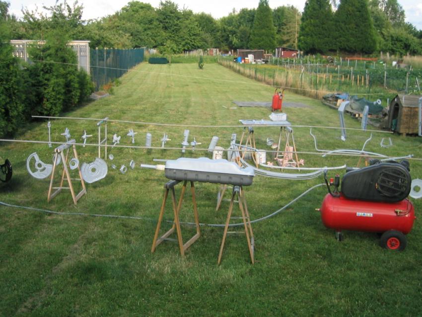

iens, ta sableuse ressemble à celles qu'on trouve sur ebay... Tu en es content ? Apparement, ton compresseur n'est "qu'un" 100L, ça suffit pour sabler correctement ou il faut attendre des plombes qu'il recharge ???
effectivement avec ce compresseur c'est plutot long et chiant, c'est juste bien pour faire ce que j'ai fait (j'ai mis 3 jours pour faire tout ça) . pour la coque et le chassis j'avais loué une sableuse de chantier et un compresseur thermique de 4000l/mn. là ça déblayait pas mal, il faut compter une bonne journée pour tout faire.
C'est quoi la couleur Mick :?:
pour la couleur on va dire que tu peux la trouver dans le nuancier vw-audi :lol:
tu as sablé aussi au niveau des axes ensuite tu as apprèté
ensuite tu vas le peindre dac mais tu comptes mettre quoi pour que les axes soit bien fonctionnelle tu n'as pas peur que la peinture pose problème etc
hello alex, pour les axes bah je sais pas, je mettrait de l'huile de je ne sais quoi pour lubrifier. en tout cas avant le sablage elle était dur a déplié, sa c'est un peu arrangé apres, la peinture ne devrait pas trop gener je pense.

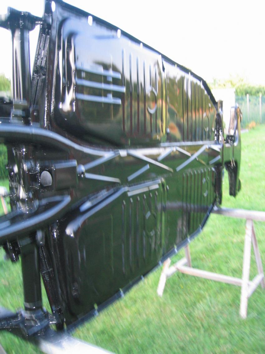

bon tout est peint, le remontage a commencé depuis une semaine.
les photos bientot :mrgreen:

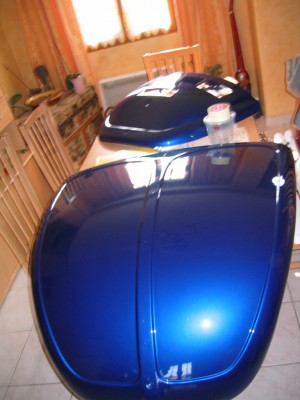

Re: 1303 cab mission réussie
Message par mickcox »

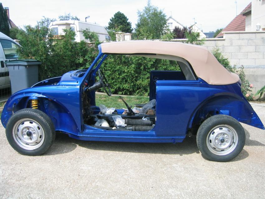

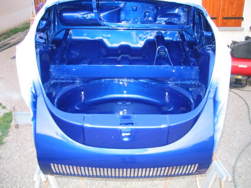

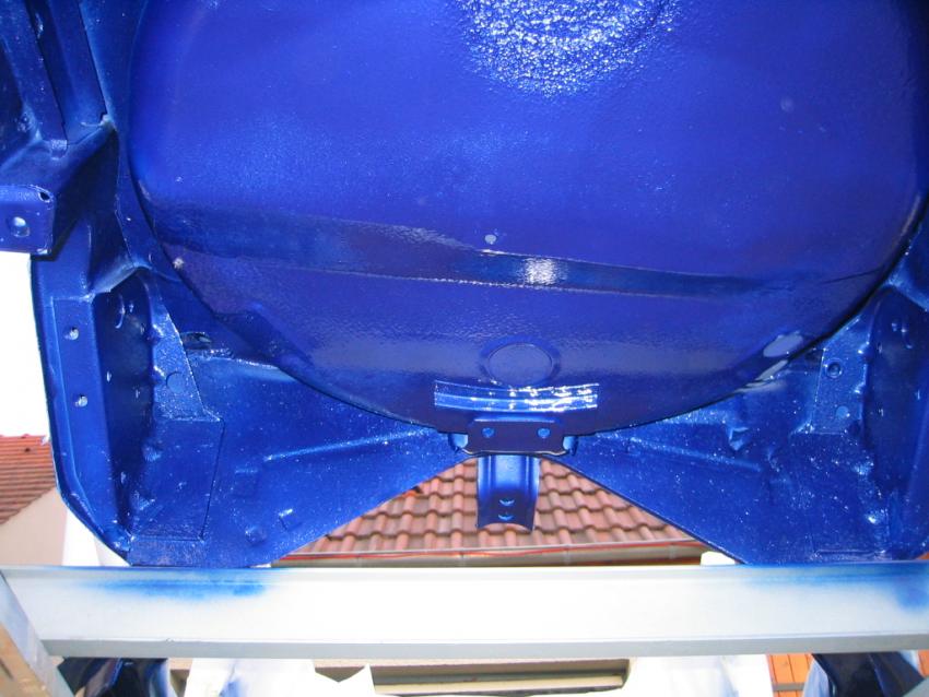

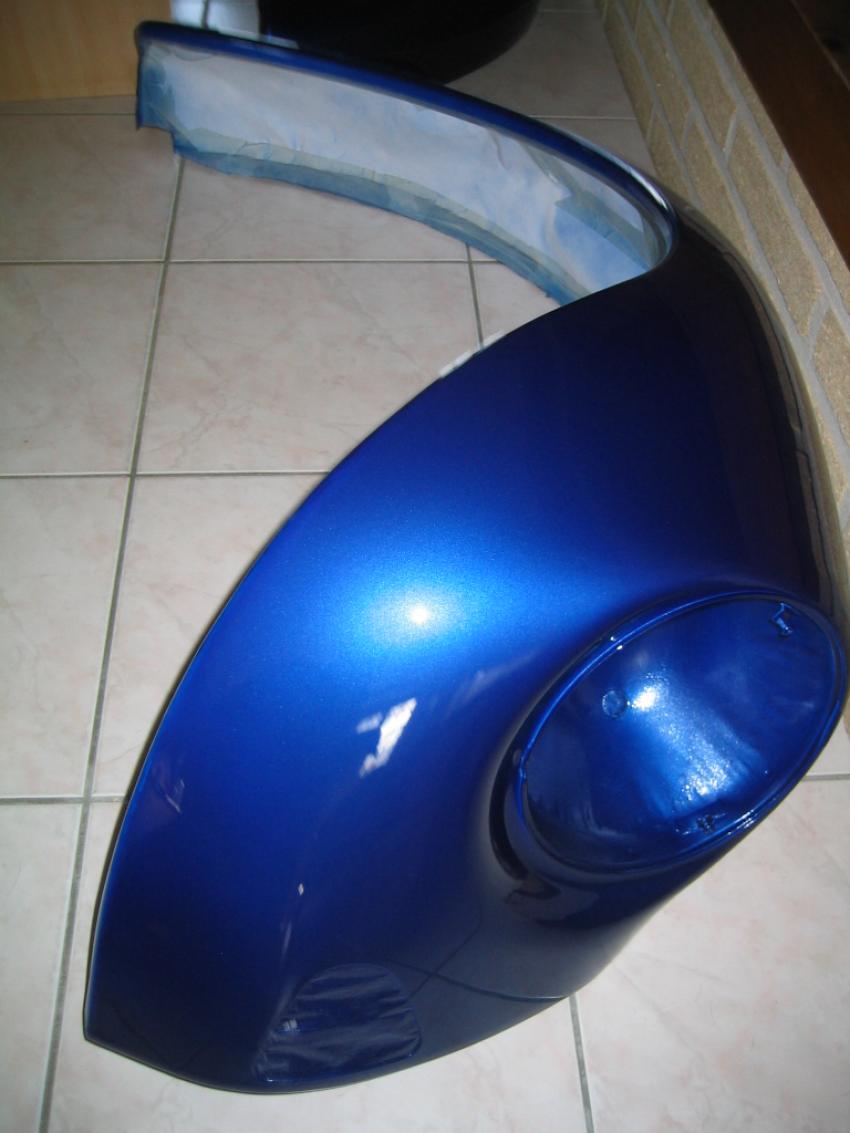

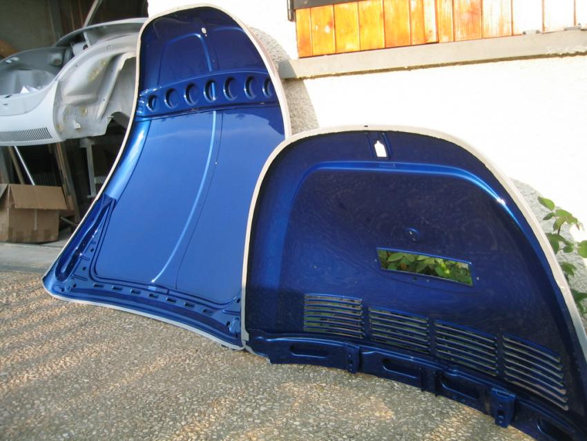

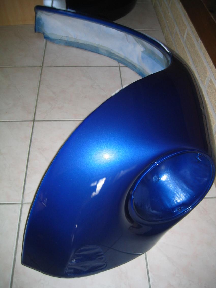

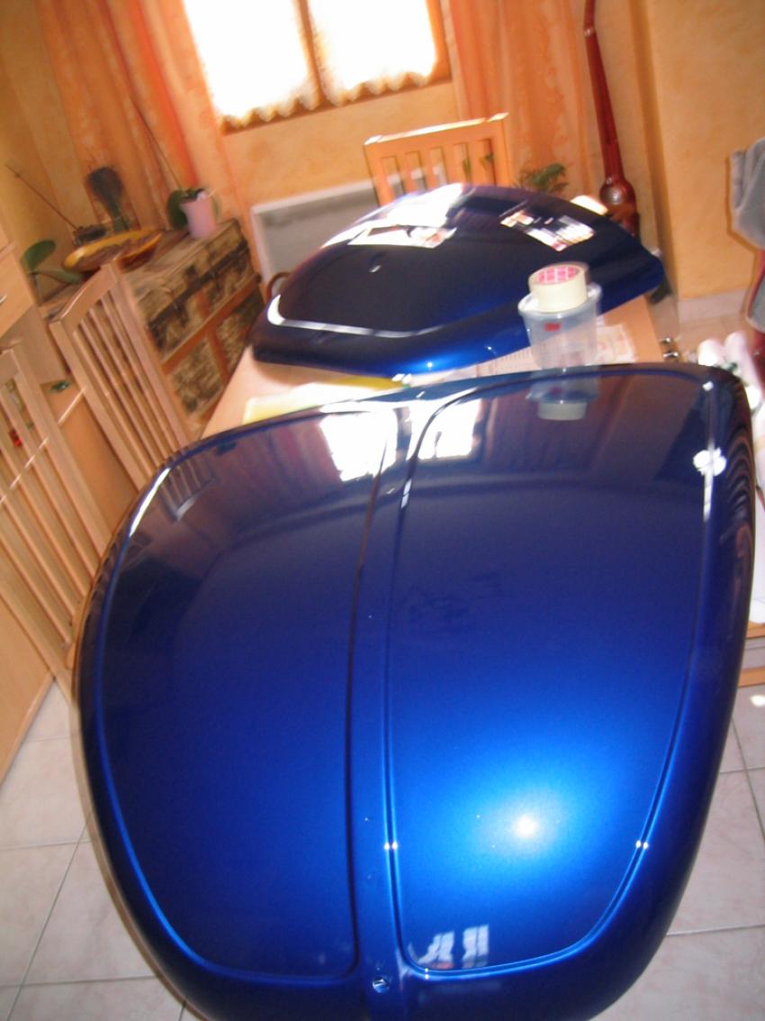

voila les toffs avec beaucoup de retard :oops:
Message par nicocow »
Jolie !!!!!!
Felicitations vivement que ça roule....
ca roule!!!!!!!!!!!!
Puisque sont pari est réussi et qu'il devait aller à son mariage avec en Septembre
Mais le Mr avait des difficultés avec l'insertion des tofs :biggrin:
tu fais pousser des trucs bizarre dans ton jardin :lol:
sinon la couleur est top !
la couleur est magnifique, :thumb:

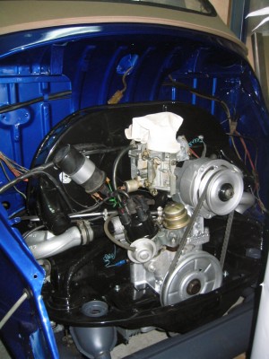

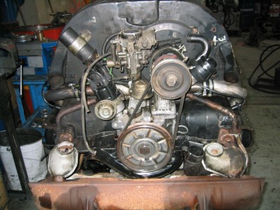

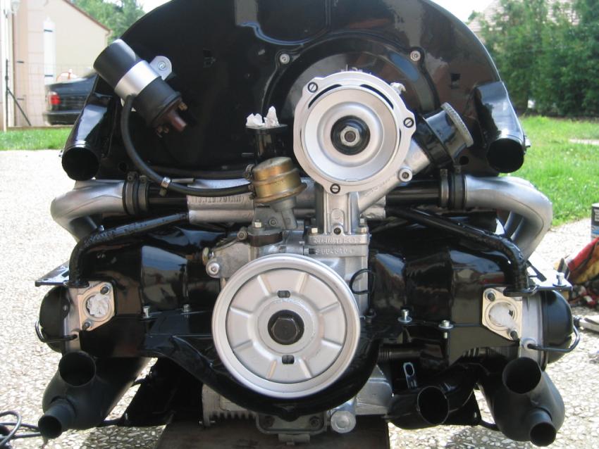

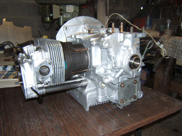

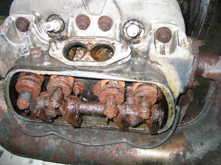

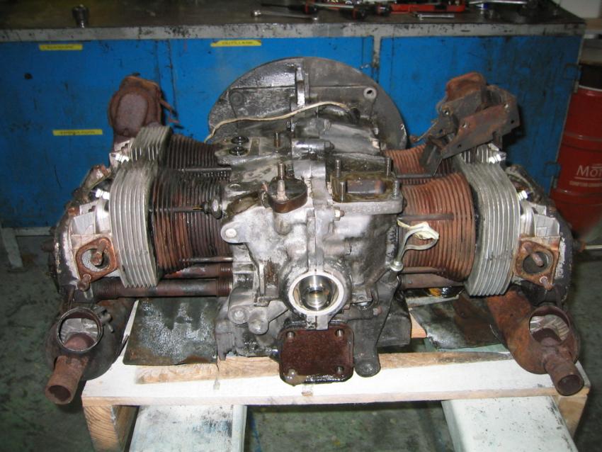

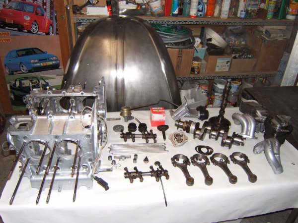

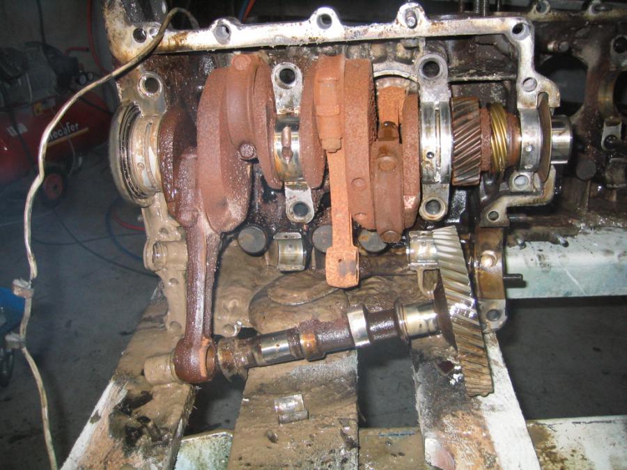

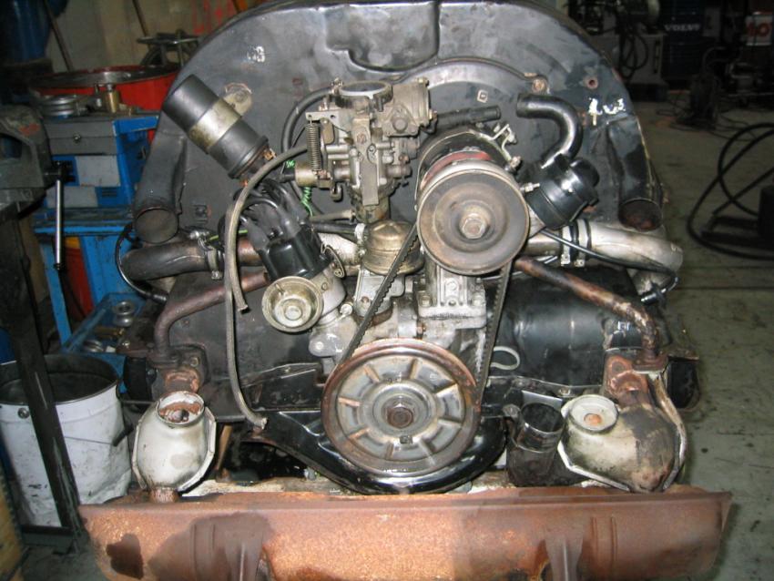

voila le moteur un petit 1600 en attendant de refaire le T4
une petite remise en état s'imposait donc....
et voila le tout pret a reprendre la route

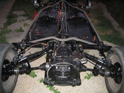

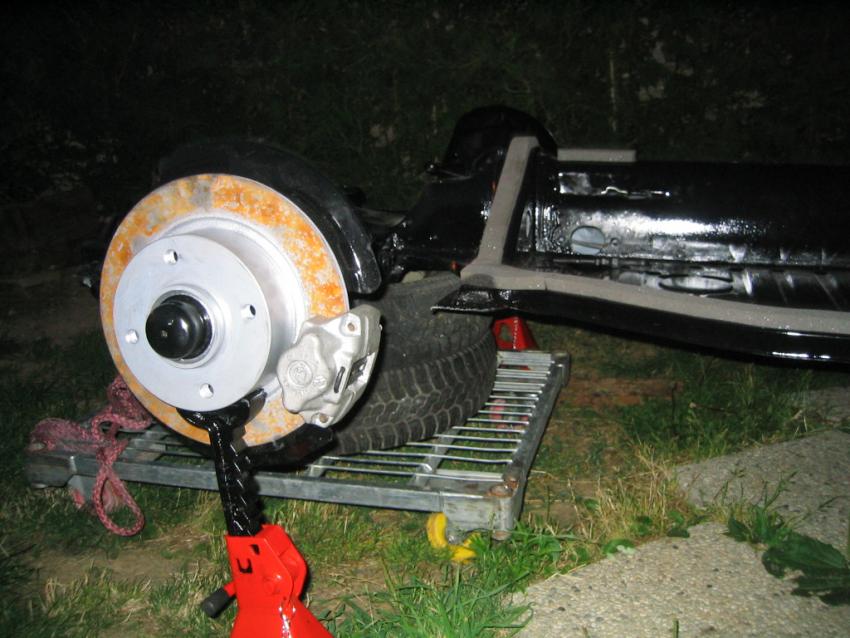

la suite coté chassis:

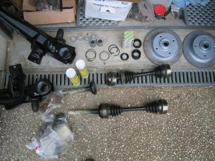

remise en état des trains
remplacement des tuyaux de freins

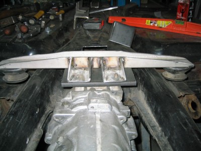

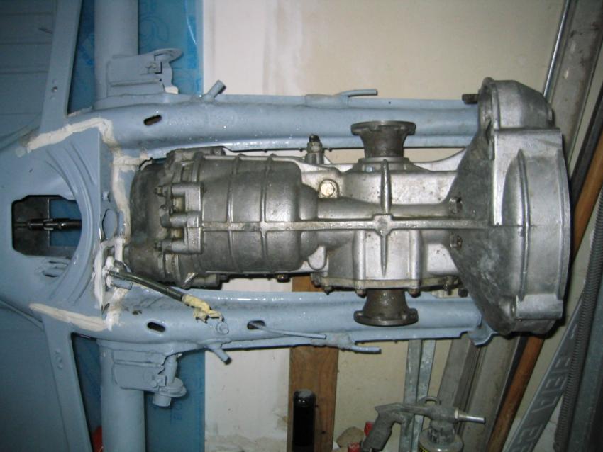

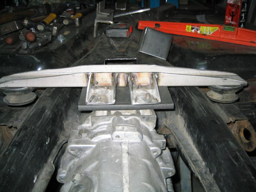

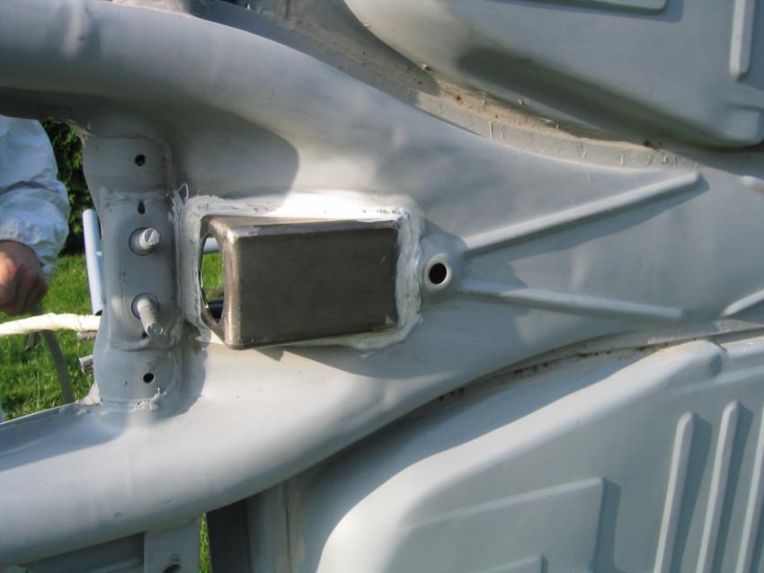

montage a blanc boite 901/13
boitier pour le renvoi de tringlerie
benicox
Messages : 464
Localisation : BZH (56)
Message par benicox »
:shock: :shock:

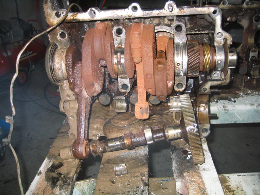

Tu l'as nettoyé comment ton bloc pour qu'il soit aussi propre.... :?:
mickcox
Messages : 204
Votre German : 1303 cab 78
ovale découvrable 57
Localisation : clermont (60)
decapfour et un voile de peinture haute température

une photo du cab en entier ?
