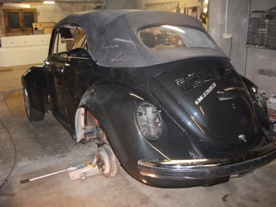

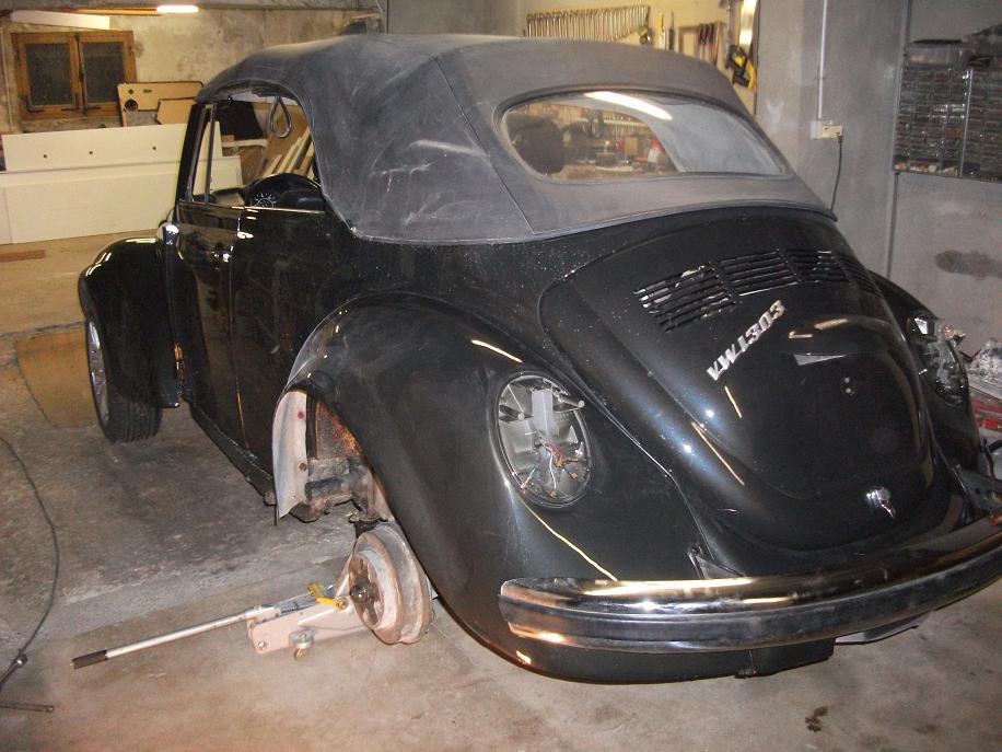

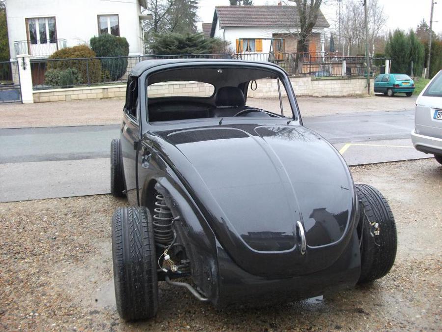

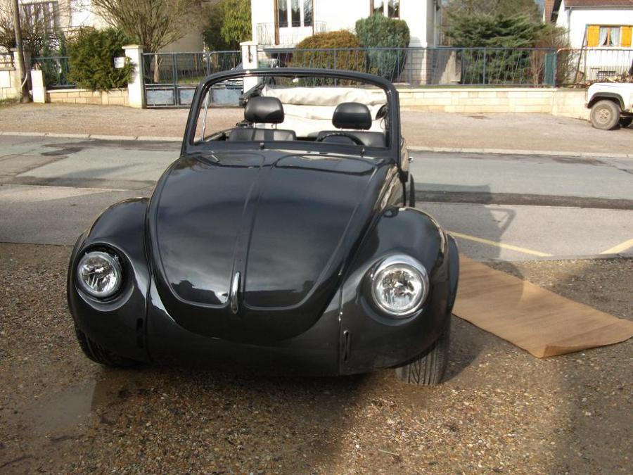

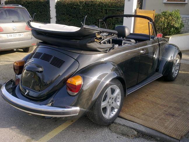

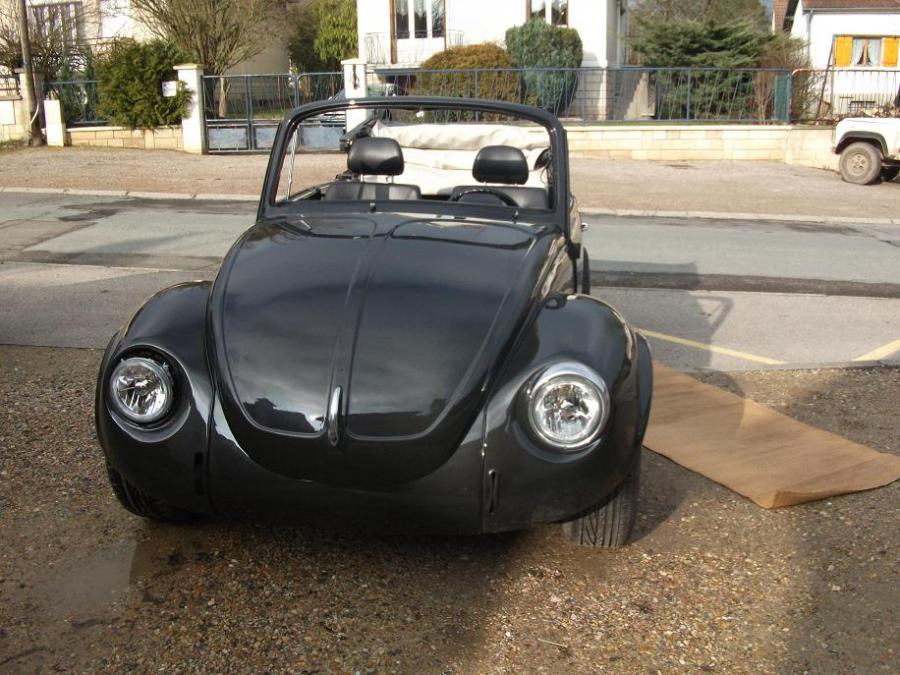

Bonsoir a tous, et bien je n'ai plus ma belle 1303, vendu snif snif.
Par contre nouveau projet en cours
Ci joint le début des trvaux après peinture. En cours de remontage.
Re: It's me

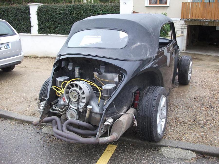

simpa ton cab! c'est quoi comme moulin? tes ailes ar cup sont en + combien?
vwcox
- Messages : 163
- Enregistré le : 23 oct. 2007, 19:35
- Votre German : 1303 CAB
- Moteur : 2L TYPE 4
- Localisation : 95
Re: It's me
Moteur T4 2L , allumeur 009, echappement BAS, 2 carbu 44 IDF, soufflante et coiffe porche, acc 316° SCHLEI.
RV 8:1, culbu STD
Pour les ailes ar: +4cm
Merci pour le compliment
RV 8:1, culbu STD

Re: It's me
salut cool le cab dit mois a l’époque ou tes jantes son sortie je voulais les montées sur ma voiture du moment mais je les est trouvées effroyablement lourds je me rappel plus mais il y avais une grosse différence avec des team dynamic ou des oz de même taille
bon courage pour la suite

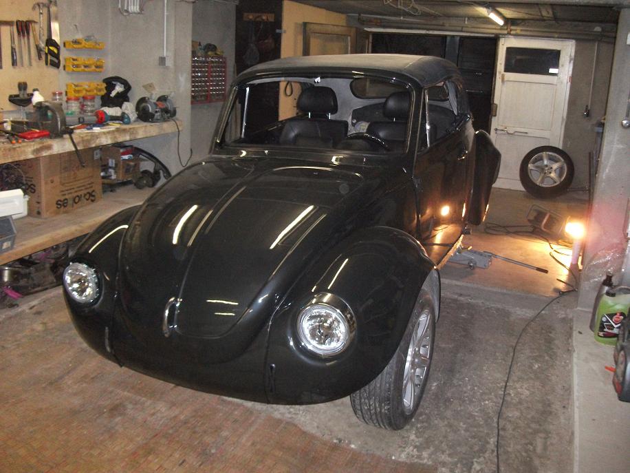

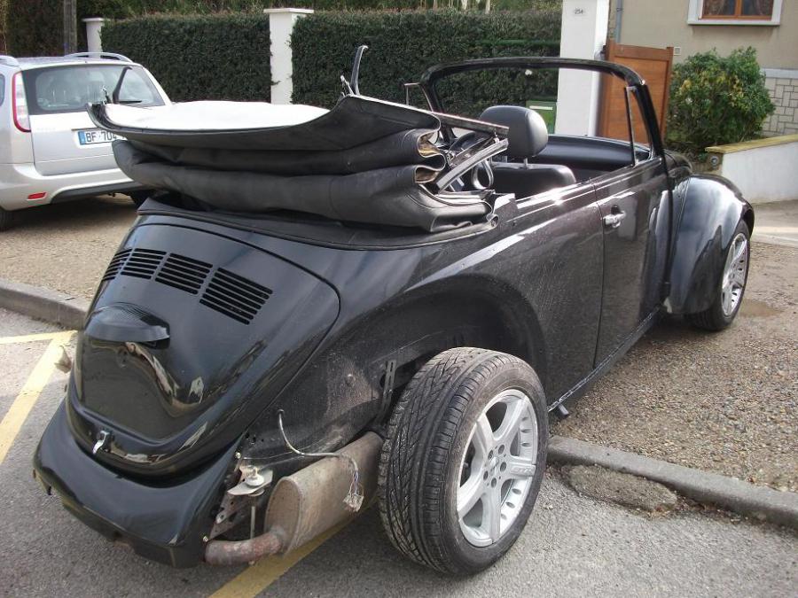

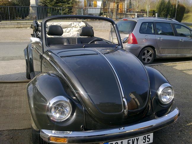

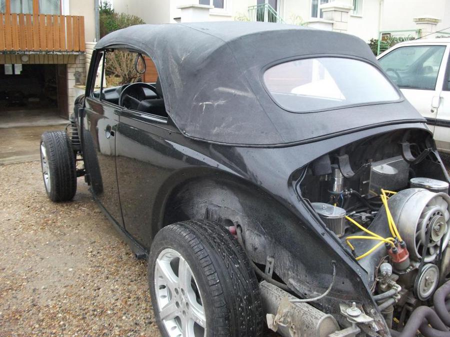

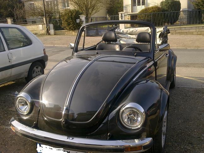

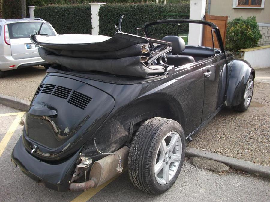

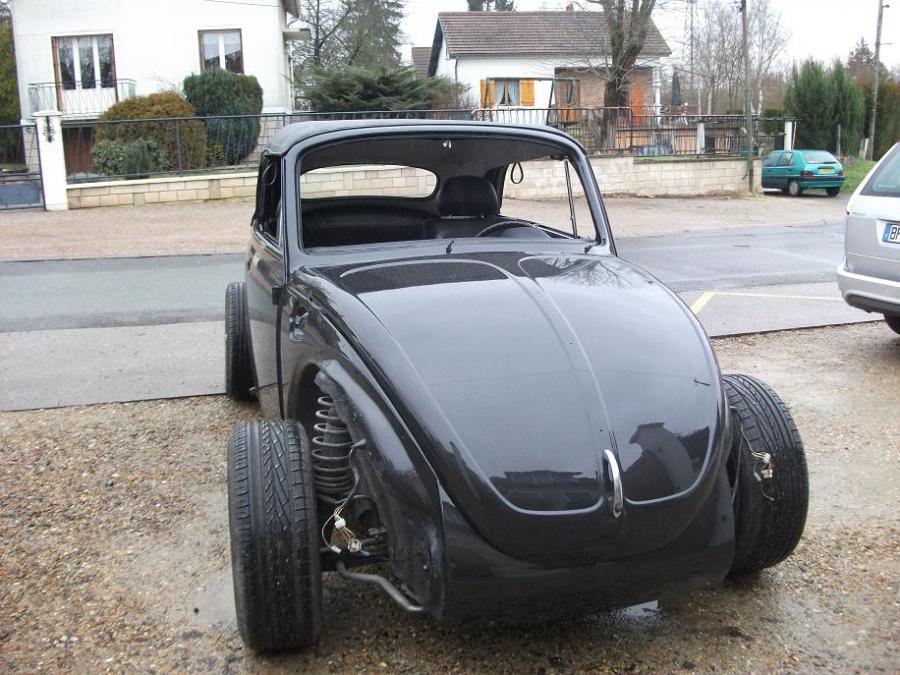

Re: It's me
en voila encore quelques unes après remontage.
