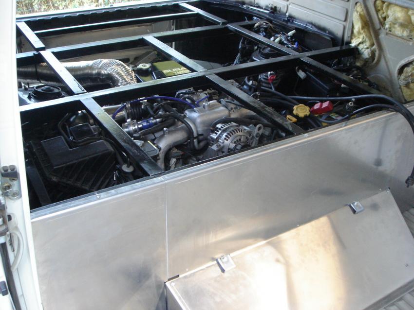

Re: Subaru pour split
Bon apparement je suis le seul à avoir ses photos ou quoi?romulus 56 a écrit :Quelqu'un aurait-il le lien du montage qu'un belge aurait fait avec un moteur + boite et trains de sub ?
Romuald
- Messages : 6161
c'est quand même dommage cette position et ce caisson
Merci pour l'info
ce serait dommage de découper tout l'arrière de mon split. C'est quand même imposant.
Je pense que je vais me diriger vers une boite adaptée type porsche 915 voire 901 si trop cher (ou rare)
Qq'un aurait-il une fourchette de prix pour ce type de boite, une adresse éventuelle ?
merci A+++
