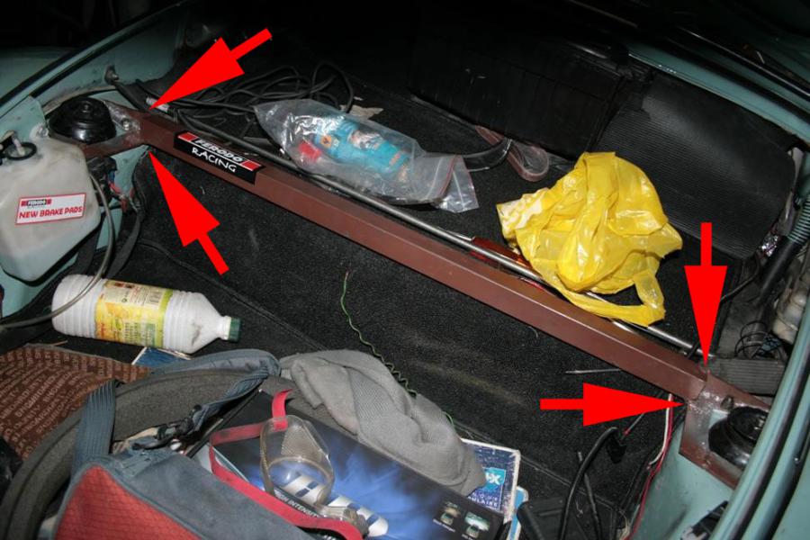

Benoit a écrit :Sur la photo ça parait faiblard à ces endroits là...
effectivement... on dirait qu'il ni a pas de renfort au niveau des soudure...
- Manu

C'est de l'acier de 5mm... Je ne sais pas si vous vous rendez compte de la pièce sur la photo... Je vous garanti que ça ne bouge pas.

ça doit être ça, parce que ça parait bizarre...Manu a écrit :Je ne sais pas si vous vous rendez compte de la pièce sur la photo...

Faut vraiment bien regarder la photo mais dans la hauteur du carré il y a un triangle en acier perpendiculaire à la platine de fixation
C'est pas très facile à voir sur ta photo

Une superbe barre pour une GT
Très bonne idée à copier tiens.

Justement, je ne l'ai pas faite pour toi.Vipergrun a écrit :soviet powa............
chacun truc, pas pour moi............
je cherche pas le show car mais, mais si je dois monter une barre autant que ca me plaise
sinon je monte un IPN et tour le joue
enfin ce que j en dis ...............
Je l'ai faite en plus de son utilité antirapprochement, pour pouvoir tenir sur la partie reservoir du coffre des choses comme des cartons, vilos, cullasses, boite de vitesse... ou des trucs bien lourds, ou les sangler sur la partie basse, sans qu'ils ne tombent, butent dans le capot ou tordent une barre type rotules+tube de 10mm. Et même avec une boite de vitesse (voir 2) sous le capot, j'allume comme quand je roule à vide. Et j'ai tendance à souvent les y garder une semaine.
