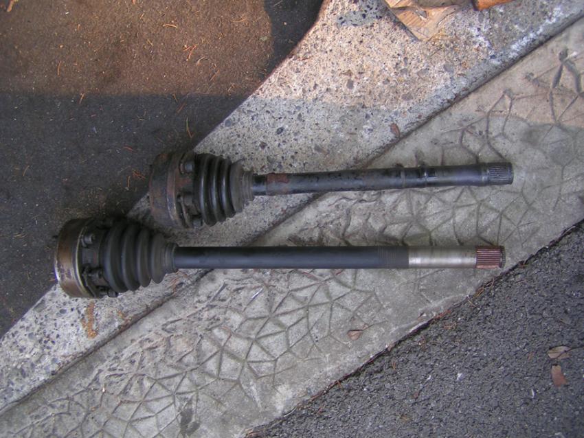

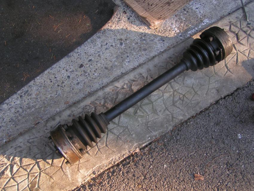

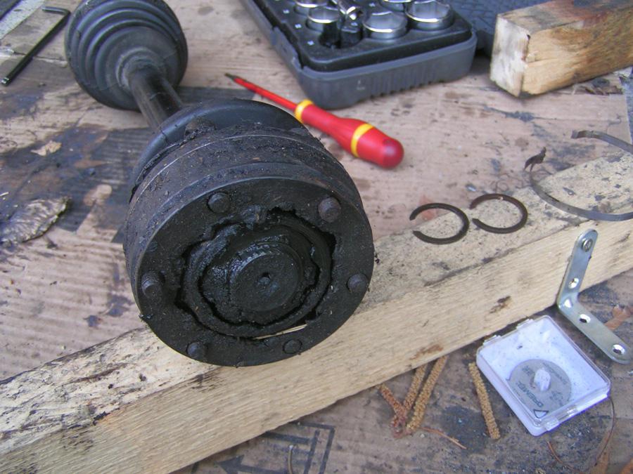

Quelques news pour mettre des images sur les mots :

Quelqu'un aurais ça un cardan de transporteur?
- Messages : 6146
Re: Boite cox cardan et bras porsche 944 ph2 alu
Dans beaucoup de casse... faut juste prendre la peine d'y aller.
ça vaut pas le coup de les trouver ailleurs, vu le poids, tu va payer plus cher en transport que le prix de la pièce

Les noix de golf 2 (gti 16s et autres sont en 100 de diamètre) font apparement l'affaire avec un petit coup de tour pour enlever eniron 3 millimètres sur l'axe de cox (modif que je vais faire pour les monter sur mon train de 944 atmo).Les tulipes de bv de golf se montent sur les bv cox en faisant usiner la portée du joint spy mais sont + larges d'un centimètre(cannelures identiques et joncs repositionnables mais modif non faite...)

Je suis l'heureux propriétaire d'une ovale posée sur un châssis de semi auto (cardans et train a rotules), et a force de vous lire, j'ai craqué: j'ai rassemblés les pièces pour monter une boite Porsche et acheter un train avant et arrière de 944 Ph1
Je suis en train de faire le réfection du train arrière de 944, et je remarque que mes arbres de roue sont en 100mm de diamètre alors que mes bras sont en acier... Est-ce normal?
Donc je pense que la solution est d'acheter un cardan de Transporteur d'avant '82 et de monter les 2 noix sur mes cardans cox? Est-ce correct? Avec un cardan, ai-je assez, les noix sont bien identique des deux cotés sur le transporteur?

c'est normal le 100mm il te faut mettre une noix de combi sur le cardan coté boite et une noix de cox de l'autre coté
- Messages : 6146
Ou plutôt l'inversetham a écrit :il te faut mettre une noix de combi sur le cardan coté boite et une noix de cox de l'autre coté
