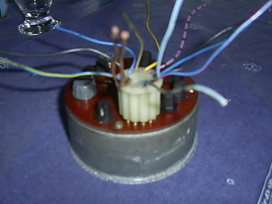

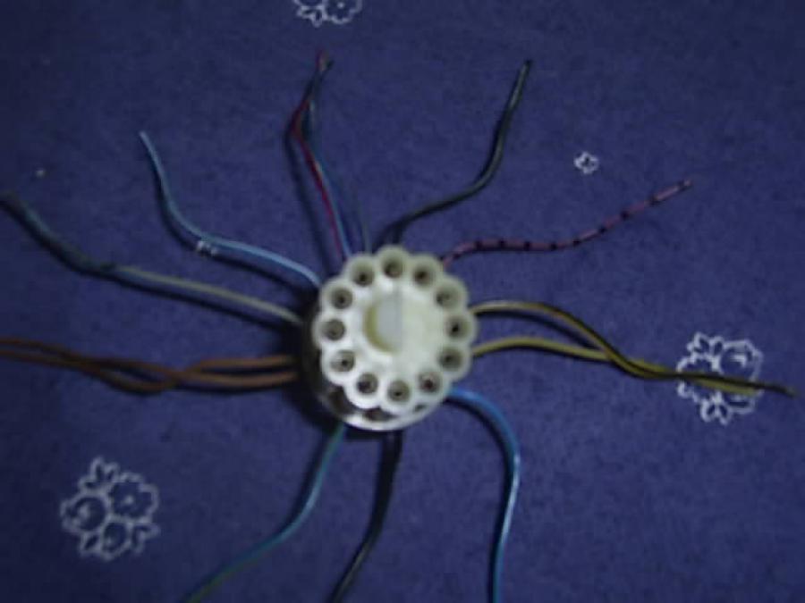

branchement compteur 924/944 / code couleur origine.
1 sonde température = bl/ye
2 masse = br
3 + éclairage compteur (quand on allume les feux) =gr/bl
4 témoin plein phares =bl/wl
5 témoin clignoteurs = bl/re
6 témoin pression d huile =bl/bk
7 positif = bk
8 G gauge essence = vi/bk niveau essence.
9 W gauge essence = ye/bk temoin reserve.
10 témoin frein a main =gr/ye
11 témoin alternateur = bl
12 positif =bk
Voila pour les couleur .

Le fils n° 7 et 12 (+ après contact.)
Fils n° 2 masse , il y a 2 fils sur la même cosse , donc une a la masse , et l'autre va aux autres mano Porsche.

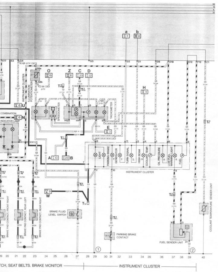

Par contre sur les plan de mano Porsche .
Le fils de température va aussi sur le compte tour
j'ai aussi celle qui va sur compte tour.
J'ai acheter un compteur d'ocasse et le vendeur ma donné les 2 connectique et aussi support ampoule de compteur.
et tout cela pour un petit somme.

oui c est pour l econometre (conso instentanee)
mais il y a d autres raccords et sondes (temp eau je pense) qui vont avec pour le faire fonctionner.

par prototix » 18 Juil 2008, 15:56
j ai le meme mais en jaune,d apres le sens de ta photo
les 2 broche de gauche sont vers le compteur de vitesse(broche HG et H+)
la 2eme du haut est pour le - bobine
la 3eme du haut est pourle + apres contact
la 4eme du haut est pour la masse
démonte pas .
j'ai retrouvé sa de ta part pour mathmonstef.
démonte pas .
