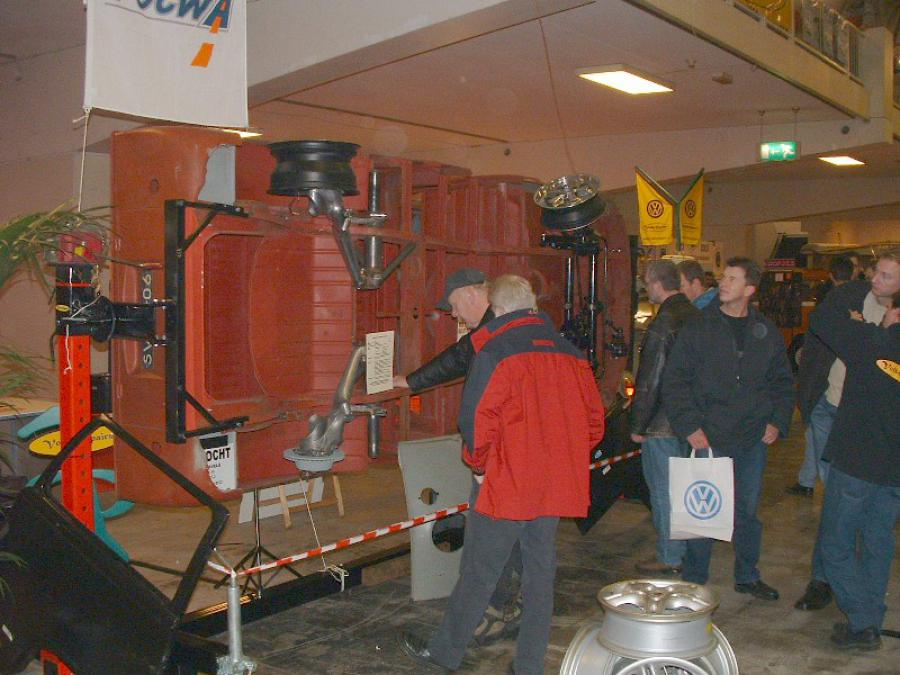

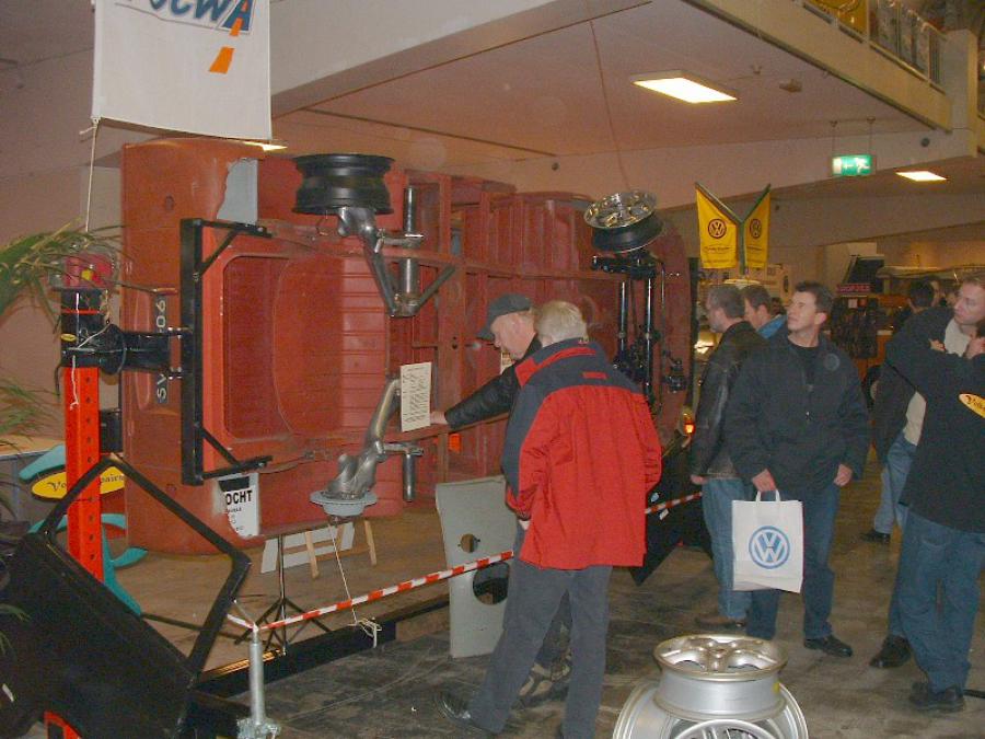

et des fixe toutes prete pour cardans
http://web3.ichwobbledich.com/cms/image ... m_gr02.JPG
http://web3.ichwobbledich.com/cms/image ... d_gr07.JPG

ah bah alors ça
Bon, et bien visiblement les fuschs ça passe avec les bras de turbo
T'as plus d'infos et de photos du pick-up Alex ?
