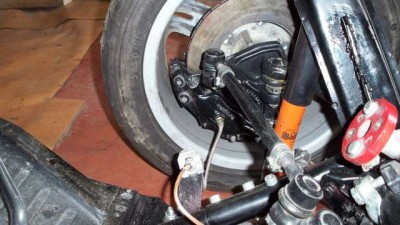

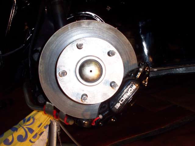

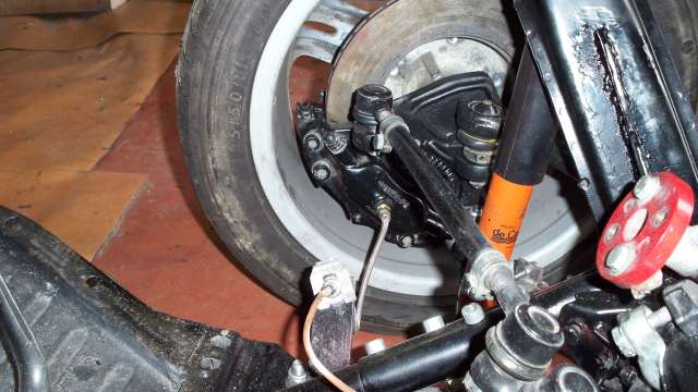

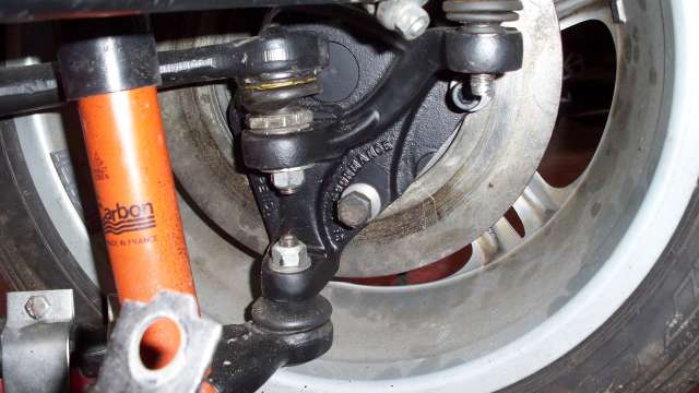

salut voici mon montage
fusée décalées pour disques que j ai usiné pour y fixer des 944 turbo avec disques kersher
pas besoin de platines j ai concervé le trous de fixations d étrier en haut et j en ai refait un autre en bas
j ai fais 400km depuis et je peu te dire que ca frèine très très fort !
