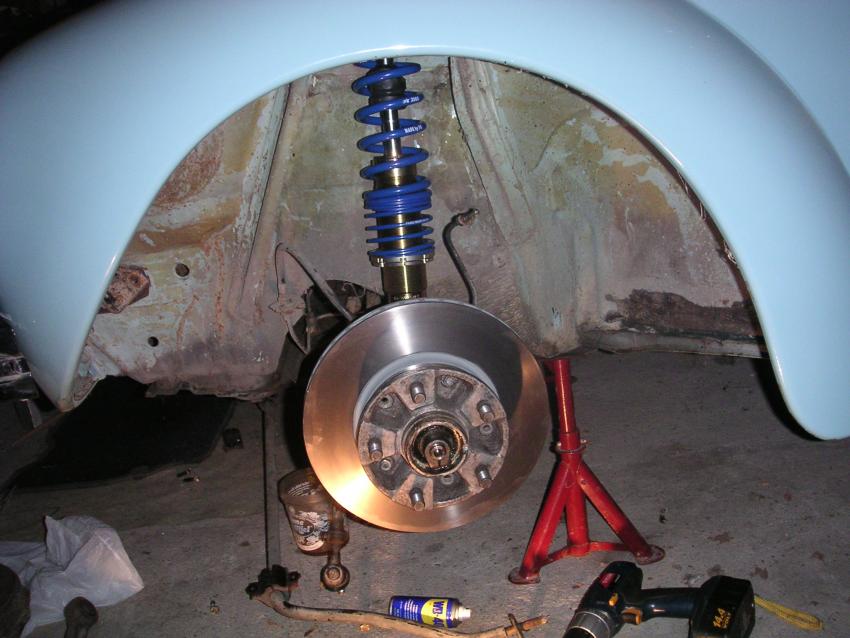

Voila j'ai reçut tous le matos et j'ai commencé (fini d'ailleur) à enlever le train avant d'origine et commencé le montage a blanc des fusée 944 que d'un coté.
Donc il a falut meuler un peut le bras car celui-ci étant d'aprés 73 sinon il bloque.
Ensuite et la je fait appélle a vous les rotules de direction sont a 5cm du centre de la rotule jusqu'au centre du trou de la fusée a + ou - quelque millimetre. Donc c'était pour savoir que-faire ? :scratch:
Merci de vos réponse.
a plus benji

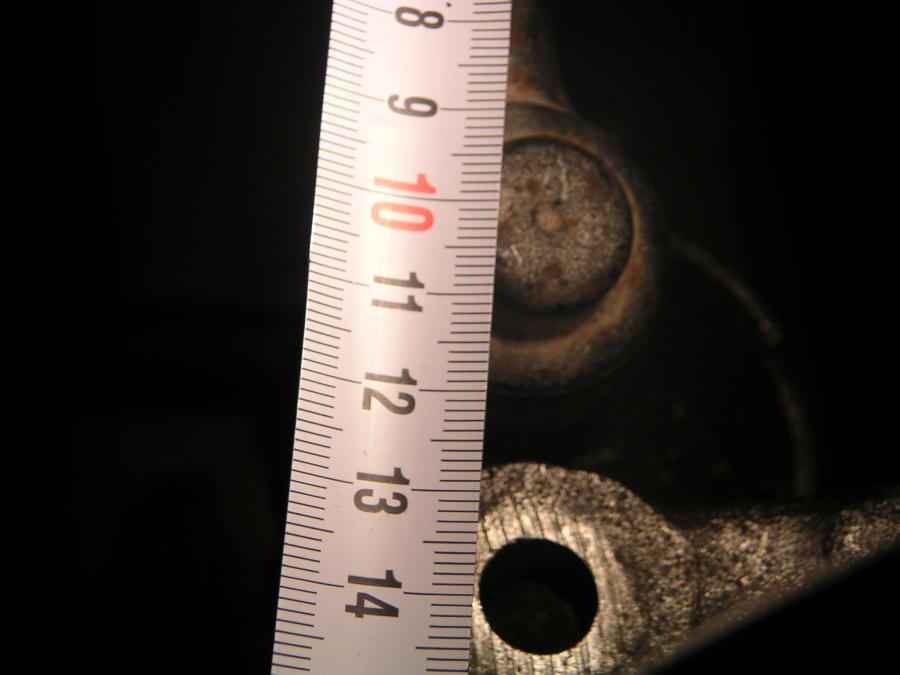

bon voila le probléme:
Donc il manque 4cm :suspect: . Aprés avoir relut le sujet sur le montage de fusée 944 quelqu'un parle de barre de direction rallonger ou les barre chez kerscher. Je suis allé voir sur leur site et dans le rubrique accessoires de conversion il y a des barres de direction de 43cm et 47cm. La miénne mesure 42cm donc le probléme vien peut-etre d'ici.
Une photo de se que sa donne (le moyeux et le disque sont la pour méttre la fusée dans l'axe)
Bon j'éspére que vous comprenez.

Re: Ma 1303... peut-etre futur german
J'ai allongé les miennes de 35mm pour monter les fusées 944.
blue1303
Messages : 139
Message par blue1303 »
Superflo a écrit :J'ai allongé les miennes de 35mm pour monter les fusées 944.
Avec ou sans retourner les cônes pour les rotules de directions ?
Les rotules sont retournées.
blue1303
Messages : 139
C'est de la que provient la différence de longueur ?

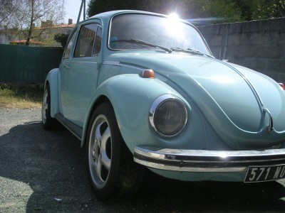

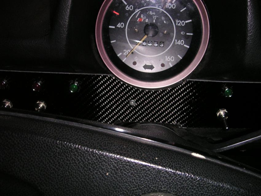

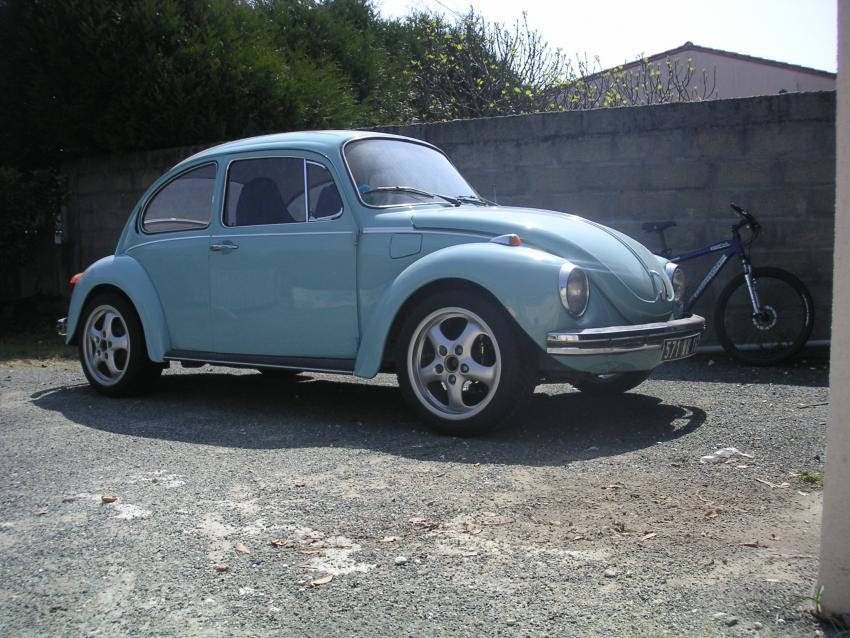

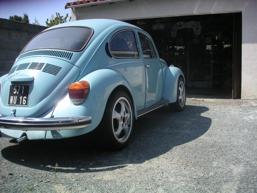

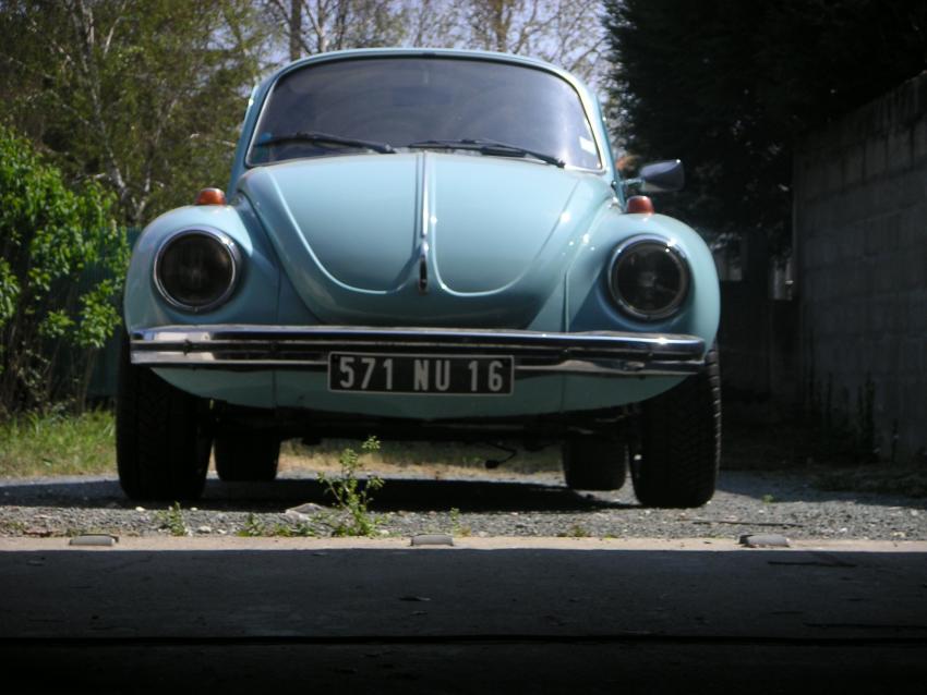

Bon alors quelque news. La cox est sur roue :cheers: .Aprés j'ai fait de l'imprevue une plache de bord en carbon avec des inters et les petites lumiére. Ensuite quelque questions:
-Quelqu'un aurait l'idée de la provenance de mes fusée(elle vont bien avec les combiné filleté mais pas de trou pour le cable de compteur)?
-Est-ce que c'est grave si le compteur de vitesse fonctionne pas au CT?
Quelque photo.
