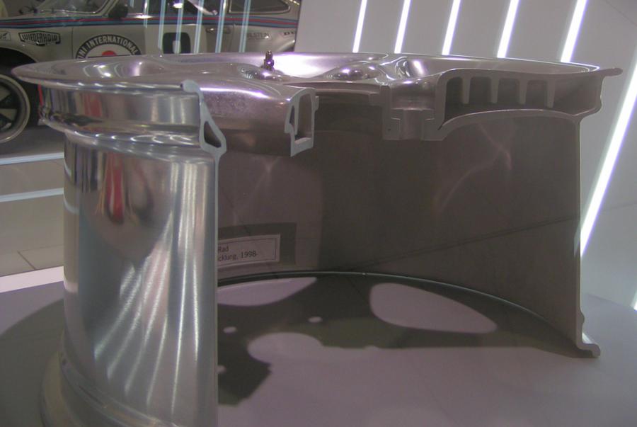

Voici une photo qui illustrera d'elle même la différence entre une vraie jante Porsche et une copie :
Vraie jante Porsche
Vraie jante Porsche
Re: Jantes en 17" : Droppage ?
la copie ? :mrgreen: :mrgreen: :mrgreen:

Benoit a écrit :Voici une photo qui illustrera d'elle même la différence entre une vraie jante Porsche et une copie :
Jantes assez rares de 993 de chez BBS. Elles permetent de gagner dans les 1.5 kilo par jantes!
J'aime bien ces jantes.... elles sont très belles :mrgreen: :mrgreen: :mrgreen:

La semaine dernière, je suis passé chez mon fournisseur de jantes porsche et j'ai pu comparer des fuchs en 16" copie et orig: Y'a pas photo, comme Marc, je reste sur les vrai.
De plus, il avais aussi une copie en 16" neuve qui avais fait juste une sortie sur piste: Elle étais toute fissurée au niveau de la base des branches à l'intérieur.
Pour moi en tout cas, c'est bannissement des copie direct. La prochaine fois je vous fait une petite photo pour illustrer
