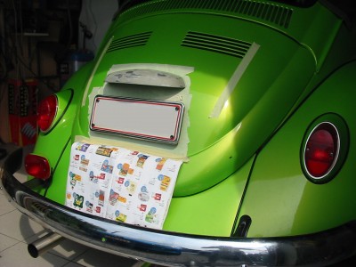

eh ben voila
la plaque est mutee a son emplacement d origine, j ai fai 12 trous de dimaetre 40mm avec un emporte piece,et il y a 1cm d espace entre la plaque et le capot moteur
et tant que j y etait a troutrouter j en ai fais 4 diamtre 40 aussi sous l eclairage de plaque

ça va donner des idées à fredvw89 tout ça....
c'est quoi le "blanc" que l'on voit sur la phoro???

j ai mis tout du "tape" papier cache pour ne pas faire de coups ni de griffe car je vais pas faire repeindre tout le capot MOI
ensuite juste un petit coups de couleur puis un peu de cire pour corps creux ou sa a ete couper et c est propre

bien vu pour le papier cache
