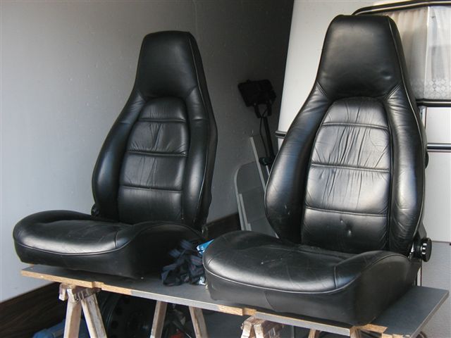

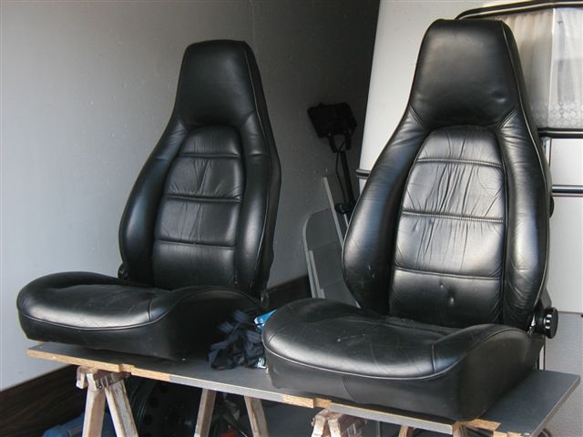

Pour les sièges... voilà l'idée de départ?
et effectivement c'est beau mais c'est du cuir...
Bon ok, j'arrête de pourrir ton post

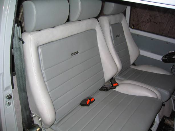

Sympa les Recaro élargis
Ceux de 911 vont être un peu plus sport à élargir
