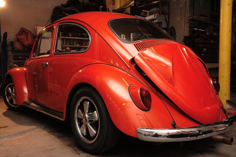

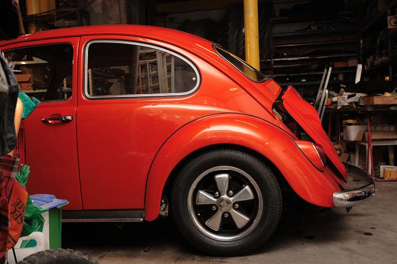

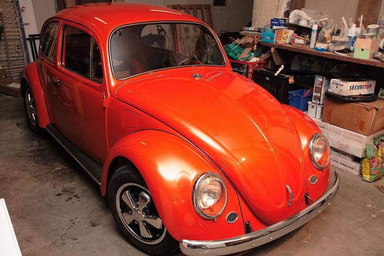

La suite...

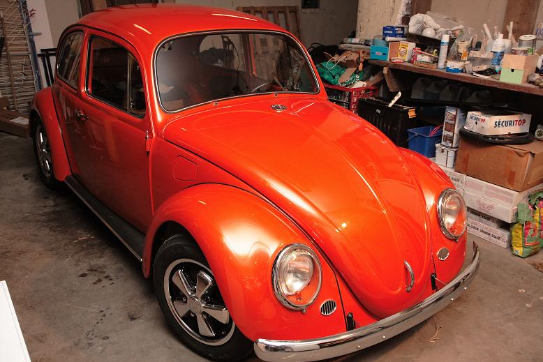

Ce weekend était assez chargé, donc pas pu avancer autant que j'aurais voulu mais bon...
Donc on a enfin posé le pare-brise, c'est vrai que ça va beaucoup mieux quand le joint est dans le bon sens! Avec le pare-chocs, ça commence a vraiment ressembler à une cox. Et puis montage du capot et du pare-chocs ar, pour voir... Ben pas de bol, ça touche!! Mais pas de beaucoup, je vais juste agrandir un peu les trous des ferrures pour incliner un tout petit peu le pare-chocs, et ça devrait le faire. et puis juste pour le plaisir... Sinon j'ai ressorti ma sellerie qui était restée au sec dans le garage, mais le skai a pris la moisissure, donc pour l'instant les sièges sont plutot gris au lieu de noir... Je pense faire un nettoyage a la lessive st marc (a la soude), si quelqu'un a un truc a me conseiller, je suis preneur...

Re: La mandarine de Kermitt
ça avance bien , nickel !
par contre ,faut lui baisser son nez là c'est haut
bon courage pour la suite
Héhé, ouais c'est clair que le nez va encore descendre... J'ai un sway-a-way, et au début je comptais uniquement dessus pour le rabaissement... Du coup j'y ai mis des amortos courts, mais pour la hauteur que je voulais j'étais en butée haute. Je suis repassé en amortos longs, mais maintenant ils sont en butée basse
Du coup -> fusée décalées dans la prochaine commande de pièces et je pourrai enfin avoir la hauteur que je veux!!

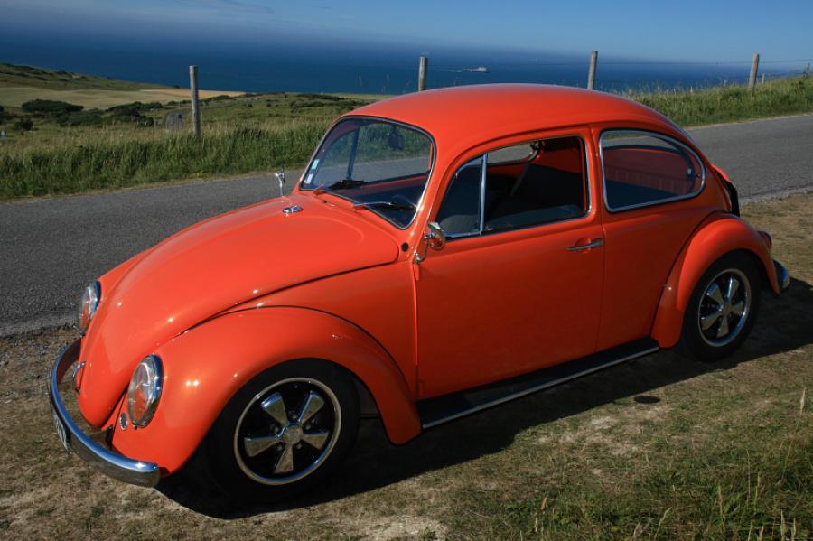

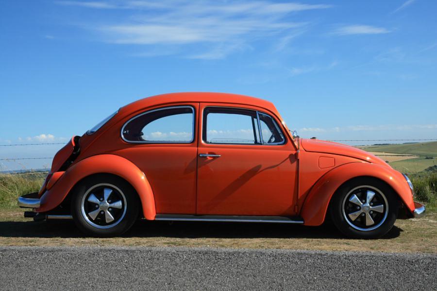

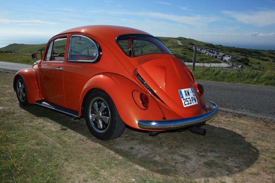

Quelques news...
ça y est, ça roule enfin
Le CT a été passé la semaine dernière, avec zéro défaut excepté le lave-glace qui ne marche pas, mais c'est normal vu que je l'ai pas remonté
Bon heureusement qu'elle est dispensée de contrôle de pollution, parce que le moteur tourne un peu comme une patate pour l'instant... J'ai une fuite d'échappement sur le cylindre 3, et une prise d'air à la base d'un carbu que j'arrive pas a colmater, mais il semblerait que ce soit à cause de la platine d'inversion (les trous sont en 48 et mes carbus sont des 40). J'ai aussi une fuite d'huile au niveau du joint derrière la poulie de vilo, qui projette un peu d'huile sur l'échappement quand j'accélère fort... Va falloir que je voie ça rapidement...
Finalement, j'ai nettoyé les sièges au liquide vaisselle et a la brosse, et ils sont nickel. On verra bien si les traces de champignon reviennent, auquel cas je nettoierai avec un truc un peu plus fort.
Il me reste encore les moquettes a poser, mais il faut que je me décide sur l'isolant que je vais mettre sur les planchers. Sinon plus qu''a trouver une baguette de boite a gants et un volant qui me plait pour finir le tableau de bord.
En tout cas ça fait plaisir de rouler enfin avec sa vw après 9 ans de patience!!

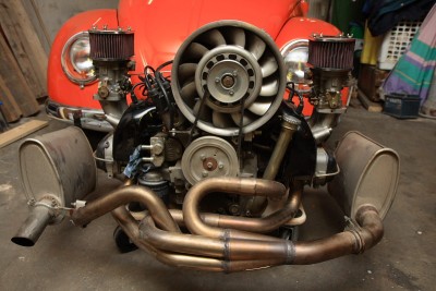

La mandarine de Kermitt : phase 2!
Bon je pouvais pas en rester là....

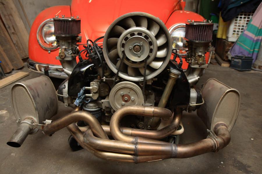

J'en ai eu un peu marre du 2l et de tous ses problèmes. Donc j'ai craqué pour ça:
C'est un 2l4 avec un aac BAS 296°, carbus 48IDF, culasses BAS en 44x38, échappement BAS inox.
J'ai pu l'essayer avant d'acheter... Et ben ça bourre!! il développe 150cv au banc (149.8 exacteent
) et avec la courroie.
Il a 2000km, donc tout juste rôdé, et j'ai juste a le monter pour que ça roule
si c'était si simple ça serait cool... En fait maintenant il faut que je pense a une bonne boite et a renforcer le chassis. Pour la boite je vais rester sur une 8x31 style rancho (d'ailleurs si quelqu'un a ça a vendre...) et pour le chassis je pense monter un triptique + un support type mohr + des renforts "cup" faits maison à l'avant pour rigidifier tout ça.
Les plus gros freins viendront un peu + tard... Quand j'aurai comblé le trou dans le budget
Un peu de boulot en perspective!
Au passage, si vous avez des idées a proposer pour les renforts du chassis, n'hésitez pas
