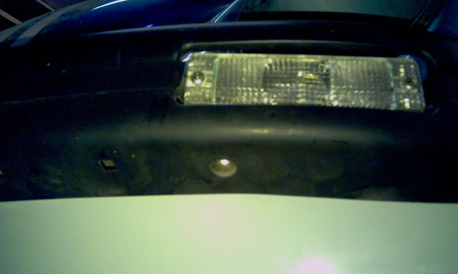

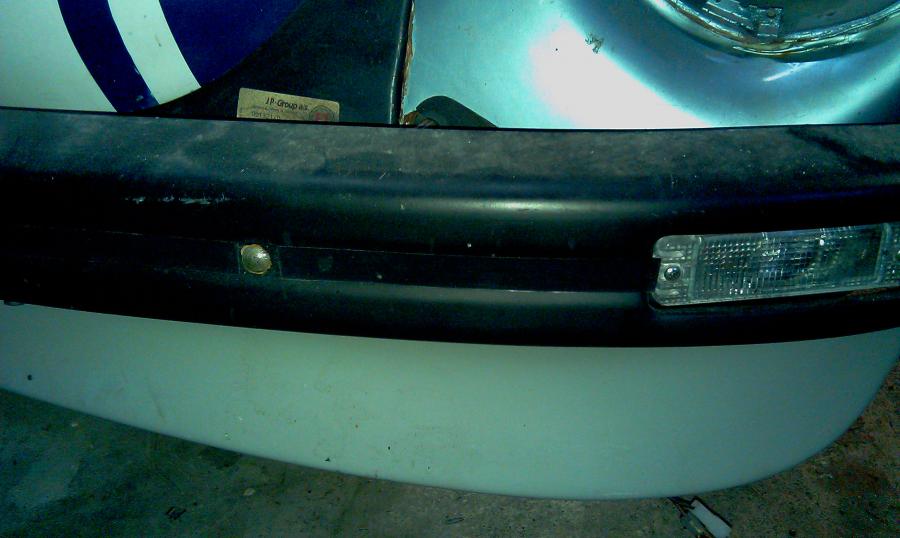

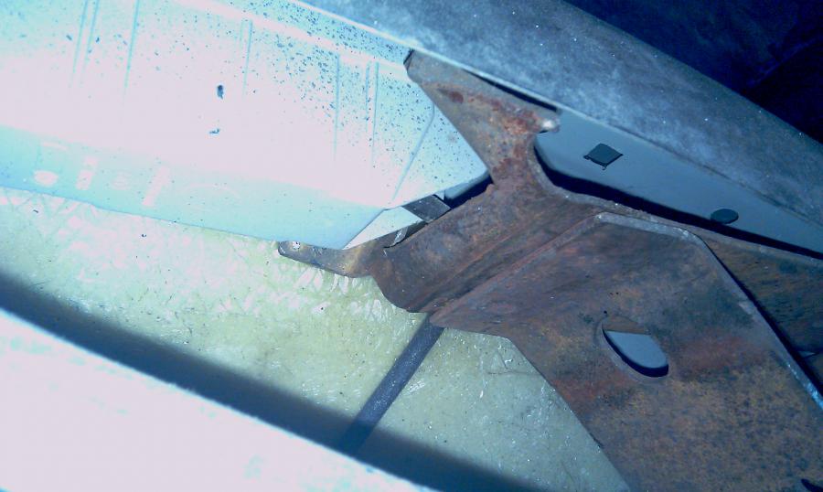

Je remonte ce post pour répondre à vherso directement vu que je n'arrive pas à intégrer les images dans les mp...
HOW TO ; tuto en trois lignes:
-On monte les ferrures sur la coque et on présente le PC
-On fait de la place dans les ferrures à coup de disqueuse pour laisser passer les clignos
-On fait un trou par côté sous le PC et on monte les PC une vis au milieu, une vis sous le cligno par côté.
Et voilà, le PC est monté, bon, désolé pour la qualité des photos et surtout pour la prise d'angle, c'est pas très facile PC monté avec un Kamei...
Bonne chance vherso

merci pour les photos Kanrinin :thumb: , j'y vois plus clair :P
