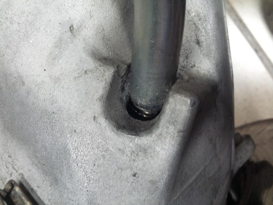

Bonjour,
Je suis en train de remonter mon chassis et je tombe a nouveau sur un problème, je remonte le frein a main 944 avec cable cox et les canards de Vdub...ing et je n'arrive pas a comprendre comment se fait l'arret de gaine dans le bras, jusqu'ou doit rentrer le cable?
Une photo sera plus explicite:
Merci de votre aide.
Cyril
Cyril
Re: Encore un futur german 1302
il te faut ca
http://vdubengineering.com/wp-content/u ... brake2.jpg
normalemant c est sur la flasque, le bras ne sert que de passe cable je crois...
Merci beaucoup Tham, je vais essayer de les faire usiner a mon boulot, j'ai vu les cotes sur un autre post mais je pensais que c'était pour les bras acier...
Model pour bras acier..
Toi il te faudra celui là:
Model pour bras ALU..
Slts
David & co
- tdemon130
- Messages : 47
- Enregistré le : 21 sept. 2009, 18:48
- Votre German : 1302 De 1971 encore loin d'être German
- Moteur : 1300 passé en 1600 (pas german du tout) ;-)
- Localisation : Voiron (38)
Zut pas les cotes pour celui la....
ca doit couter 2 balles , aller casse ta tirelire...
demande a german concept il en avait fait faire
no probleme si c'est 2 balles mais vdub c'est au canada et les frais de port vont etre salés.
Vais voir avec german concept.
voila vois avec german concept
