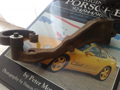

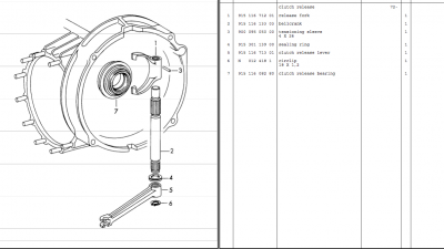

apparemment j'ai pas la bonne commande d'embrayage ( celle qui correspond a la boite
j'ai ça...

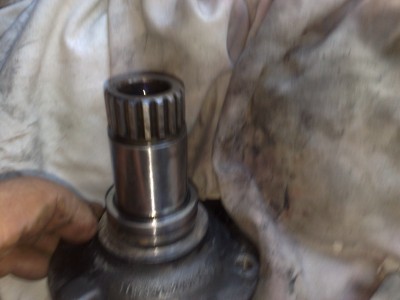

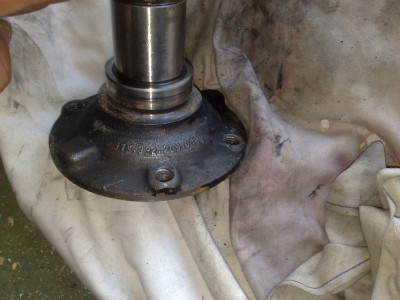

pour les tulipes c'est des Loebros et ca fait 98mm pas 100mm faut un adaptateur ? ou changer our un autre modèle?
merci

Avec du 80mm, tu peux monter un cardan hybride combi (100mm) <--> noix de cox (80mm), c'est ce que je fais avec ma 902.
Si tu veux plus de solidité, passe les lobros en 100, mais est-ce vraiment utile?
Re: boite 915
j'ai des cardans de bay c'est du 100 ou j'ai aussi 2 de 944 c'est du 100 aussi, je veux du costaud, les cardans de 944 ont un arbre et des noix plus costauds, j'ai pas envie de tout casser au 1er burn :biggrin:

Benoit a écrit :Bizarre cette commande :scratch:
c'est une commande de 915 de 74/83
chez porsche y a plus... en neuf j'ai commandé les petits clips et goupilles...
Re: boite 915
c'est celle que j'avais mis 2 mois à trouver…
c'est cool que tu l'ai…
présente là sur la boite et tu sauras de suite si c'est la bonne…
Re: boite 915
je vois pas trop comment le cable se met la dessus , mais tu va m'expliquer... :wink:

bon j'ai des tulipes qui font 110mm exterieures et 95 mm d'entraxe de fixation, trop grandes pour un cardan de bay/944 ( 85mm d'entraxe)
je cherche des infos la dessus, j'en ai vu une paire sur ebay j'attends la reponse, mais elles me paraissent bizarres ces tulipes

diamètre 109 c'est le montage 930 beaucoup utilisé pour le TT car ils prennent 25° donc grande garde au sol.
si tu as les cardans il faut voir la longueur car il existe des arbres de roues en 930 qui montent sur les t2 pour 140$ la paire chez les marchands us.
je suis justement en plein dedans en ce moment mais je connais pas la taille des tiges.
Dom
Re: boite 915
J'ai peut etre trouvé des tulipes en 100 ca simplifiera le truc et je revendrai les 930 que j'ai...
faut que je controle si petites cannelures ou grosses cannelures....

De mémoire les 915 carter alu ont les tulipes en 100mm. C'est rare mais les 2 915 qui sont dans le garage sont montées comme cela ('77 et avant je pense)
Kev
Re: boite 915
ma 915 est en magnesium, les tulipes sont à grosses canelures, donc ma recherche continue..
