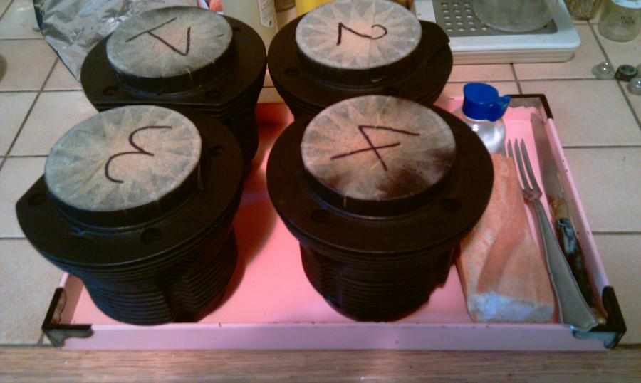

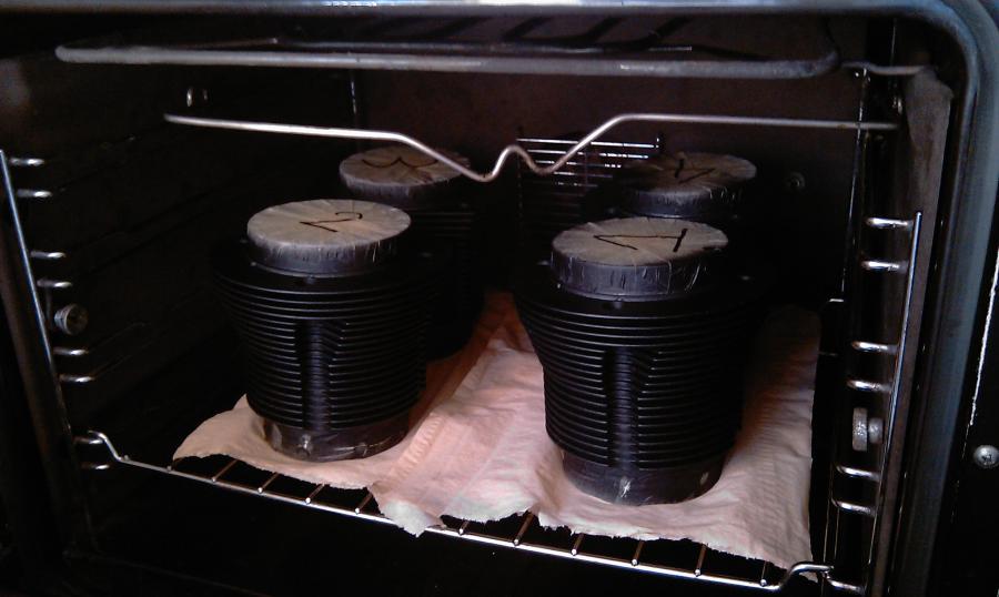

Aujourd'hui, j'ai fais un petit peu de cuisine...
Je n'ai pas fais ça par plaisir (bon si un peu en fait), mais surtout pour favoriser le transfert de chaleur et donc
abaisser la température en fonctionnement des cylindres.
En y réfléchissant, c'est le seul plat avec la carbonara que je réussis parfaitement.....

tu aurais pas du enlever les papiers cache avant passage au four?pour ne pas avoir les trace de colle,ou alors tu n as pas chauffer a 220 degres :biggrin:
Re: Mon 1641, suite du post Compatibilité AAC L&G
bizarre de peindre les cylindres , j'avais lu un truc la dessus sur F4 ou certains disaient que justement c'etait pas bon..... :scratch:

La colle part très très facilement avec un spray teflon, ça m'a pris deux minutes pour les nettoyer.
Mais c'est vrai que ça m'aurai épargné deux minutes de les enlever avant.
Et non, les tests ont étés fait par VWtech, cinq degrès gagnés par rapport à un sortie de boite,
sur F4, ils y a beaucoup d'infos, mais si je suis parti de là-bas, c'est parce qu'il y a maintenant
beaucoup plus de n'importe quoi qu'avant, mais aussi beaucoup plus de personnes n'y connaissant
pas grand chose et priant ceux qui font n'importe quoi sous prétexte qu'ils font quelque chose
de puissant, (bien sûr sans informer les conséquences de leur montage débile). Même si leur
montage est totalement incohérent et n'est pas fiable du tout ça ne tient même pas 10000bornes,
ce qu'ils font est un affront à ce que des personnes comme David et Guillaume de chez Slide,
Loïc Charpentier, et beaucoup d'autres font, c'est une honte pour la généralité du monde mécanique.
Entre les âneries que l'on peut trouver sur F4 (y en a un paquet) et un vrai test effectué par
une enseigne connue avec preuve à l'appui... Je ne suis pas croyant, je me fie à ce que je sais
et à ce qui est valable, pas à des élucubrations lubriques de certaines personnes d'un forum qui
ne vaut plus grand chose à mes yeux.
Si Scat, remelle et beaucoup d'enseignes très prisées peignent leur cylindres, ce n'est pas pour faire joli.
Nombre de drags ont aussi les cylindress peint en noir mat...
ok :wink:
en modelisme aussi les moteurs preparer on le bloc moteur "traiter" noir,car sa dissipe mieux la chaleur
et les 1er bloc noir sont sortit il y a une dixaine d annees
bon j arrete le hs :wink:

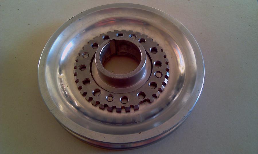

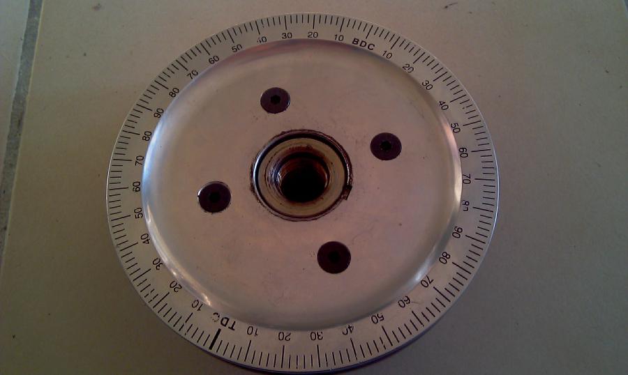

Un petit déterrage de post, je me suis remis un peu à ce moteur le temps de reperdre ma motivation, du coup j'ai finis la poulie:
Vu que la face AR de cette poulie est concave et non plate (comme je le pensais),
j'ai dû faire plusieurs trous pour affaiblir la trigger et la plaquer contre celle-ci.
Suite à ça, une simple passe au tour en copiant Dangerous pour aligner le tout et
le tour est joué. L'équipage mobile devrait partir en équilibrage bientôt.

Ce qui est classe, c'est que du coup, c'est très discret!
joli :thumb:
le cran plus long c est pour ?
