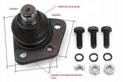

Sinon je reviens à la charge, comme notre ami Ayrton est overbooké, y aurait il quelqu’un d'autre qui pourrais me filler ces cotes ?
Plus épaisseur de la base et hauteur globale.
Re: Train avant double triangulation 1200
Yop mon gamin je dirais que le diamant de la gorge et de la rotule on s en fou et tu les as sur la fusée ce qui me parrait important par contre c est la hauteur jusqu'à la gorge et à leader limite les trou en bas mais pas indispensable au stade du projet ..
Sinon tu as fini la fusée ?

Détrompe toi c'est assez important pour moi, car j'étudie une nouvelle option concernant le triangulation en repartant sur les rotules de 944... et les cotes de position des trous et de la hauteur de la gorge et hors tout est indispensable, après tant qu'a y être autant modéliser quelque chose qui se rapproche de la réalité ( et ce n'est pas le nombre de côte en plus qui prend le plus de temps...)
