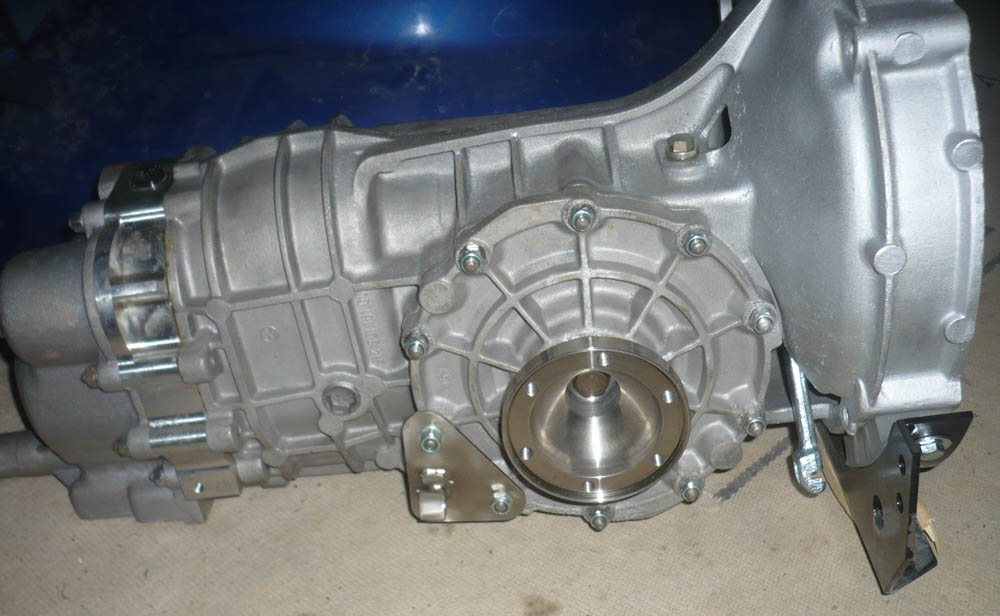

On continue dans les classics parts…
toute belle, toute neuve, une 914 réétagée avec un Quaife à l'intérieur…
made in Martin Bott…

Le ralongement de la boite, c'est pour rajouter des vitesses ?

Non ce n'est pas ça…
mais qu'est-ce que c'est???…
allez, je vous laisse chercher

Re: Deutsche Kwalität…
pour augmenter la capacité en huile de la boite ?
c'est pas pour remplacer la platine support de roulements qui serais usée et par la même occasion créer un départ pour un radiat' extérieur pour l'huile de la boite?StraBenrennen a écrit : mais qu'est-ce que c'est???…
allez, je vous laisse chercher…
C'est pas un poil plus épais que d'origine?

bravo, c'est exactement ça Ayrton…
par contre je ne sais pas si c'est plus épais que d'orgo…

Belle pièce. Tu te sert des sortie pour monter un radiat' ou tu laisse les bouchons?
Je regarderai lundi sur la mienne l'épaisseur de la platine d'origine, je te dirais ça si tu veux comparer. De visu, elle parais plus épaisse
De toute façon, si ça touche dans les logements inter de barre de torsion, je suppose que tu vas pas hésiter à tailler
