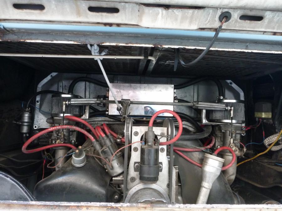

juste un truc qui me pose question..
tu dis que tu va monter des carbu dell ??non?? et ca ca passe dans ton compatiment moteur ???
non parce que si ca passe alors la turbine a plat passe nikel aussi ce qui t'autorise a monter un moteur avec des watts :mrgreen: :wink: comme tu peux le voir sur cette photo, ma turbine est bine plus basse que mes carbus :wink:

tor66 a écrit :juste un truc qui me pose question..
Il faut que je vérifie celà, attention, les dell seront montés sur pipes courtes et certainement sans les filtres à air "haut"
Je sais par expérience que ça passe dans un popo mais la turbine à plat passe t'elle ??????? il faudra que je mesure la hauteur qui reste entre le bloc et le capot moteur car forcément, il faut éviter de relever la position de ce capot sur un west.
Enfin, le fait que la boite 5 de watercooled risque de reculer le moteur CU de près de 5 Cm, l'utilisation d'une turbine à plat ne sera peut être plus une option mais une nécessité :oops: !! dans ce cas, il sera intérressant de réaliser les boites de chauffage "sur mesure" car je doute qu'elle existe toute faite et si c'est le cas, je n'ose deviner le tarif :scratch:
