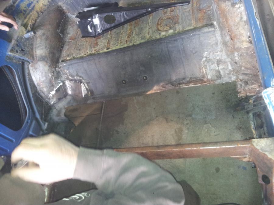

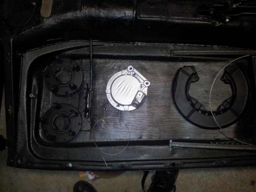

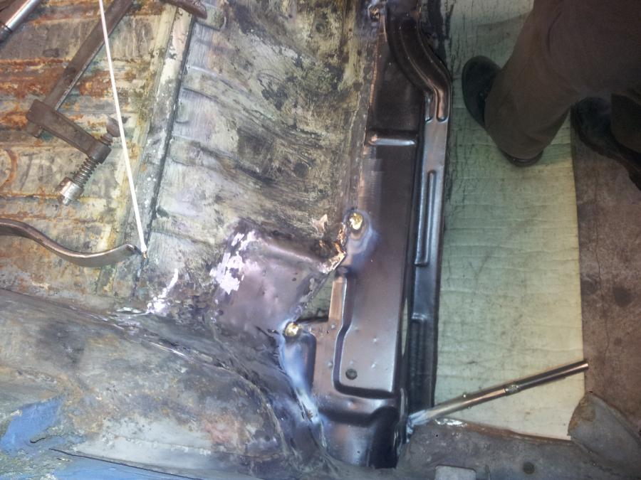

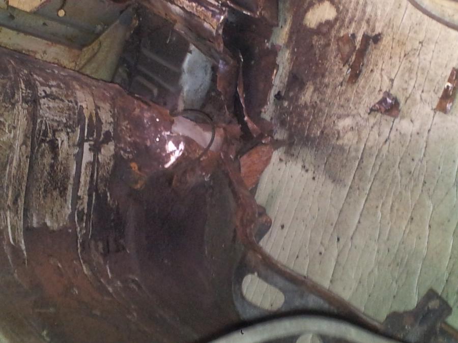

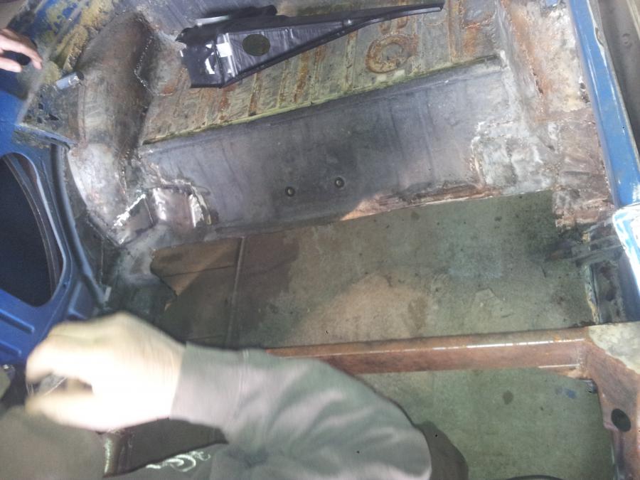

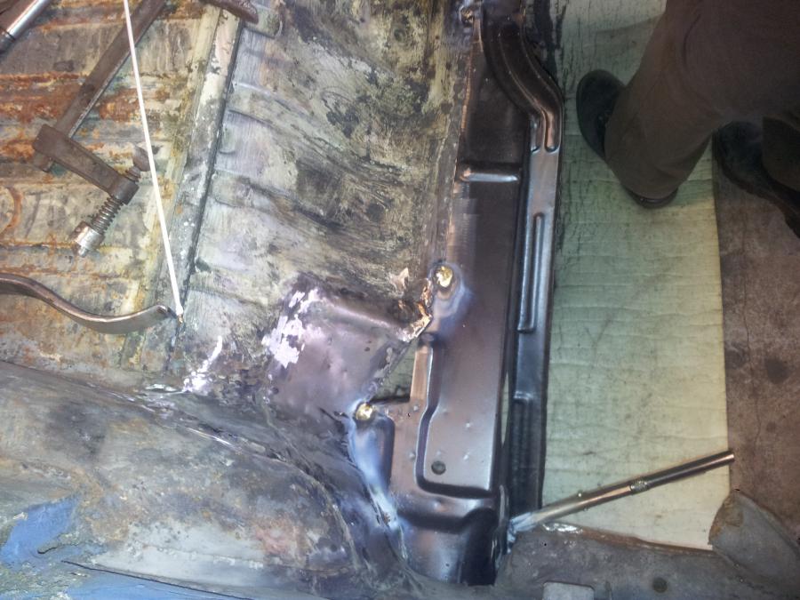

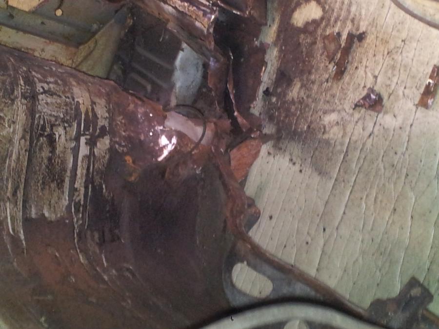

Voici les dernieres photos de la caisse les traverses arrières ont étés enlevés les neuves ont étés repointés.

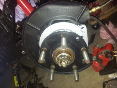

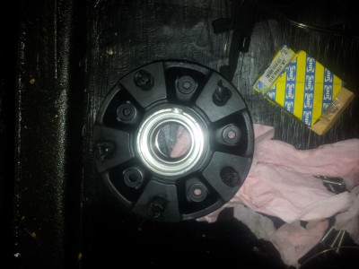

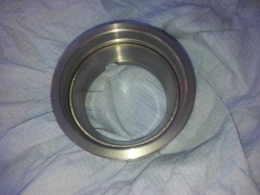

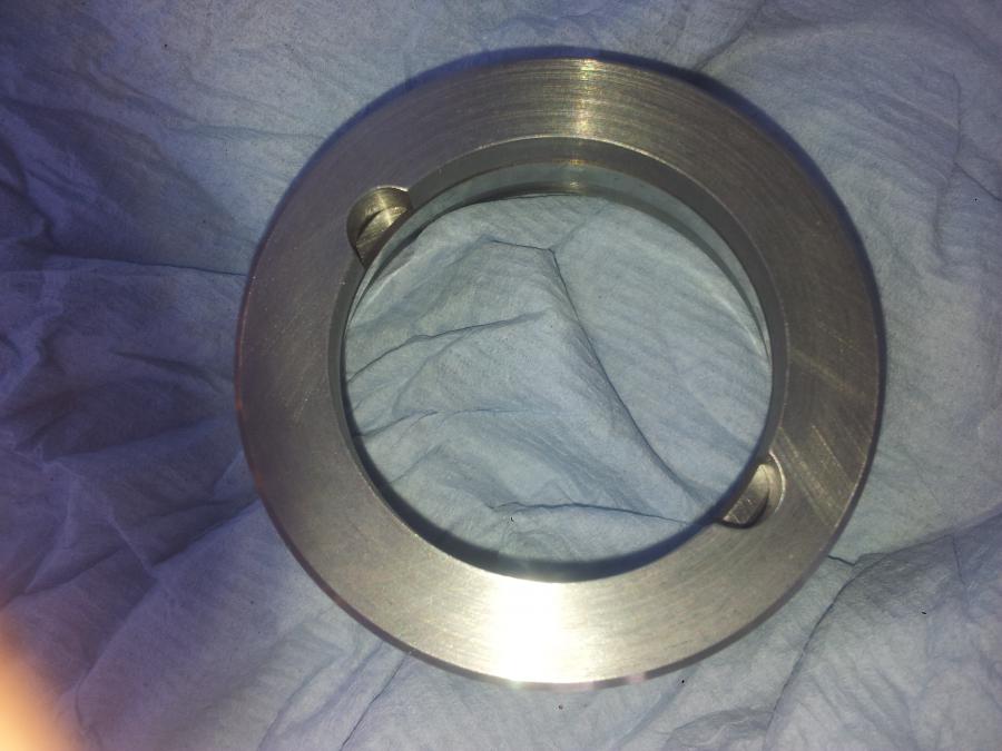

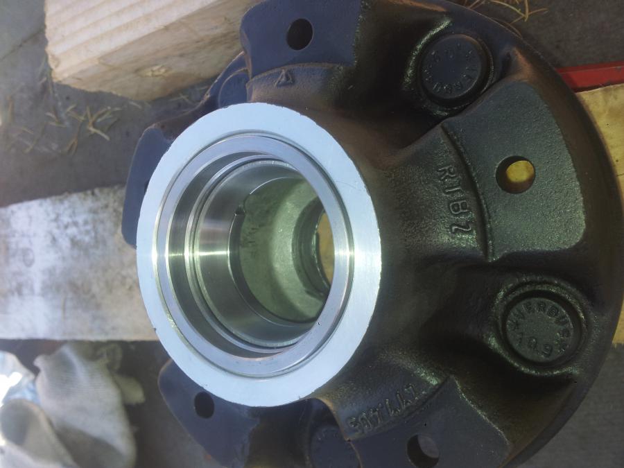

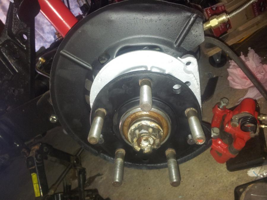

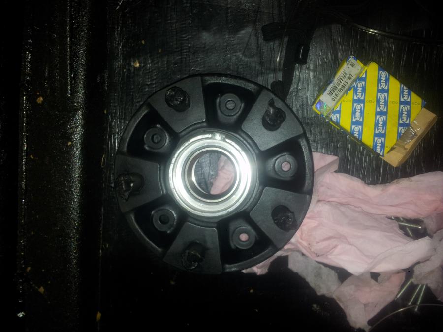

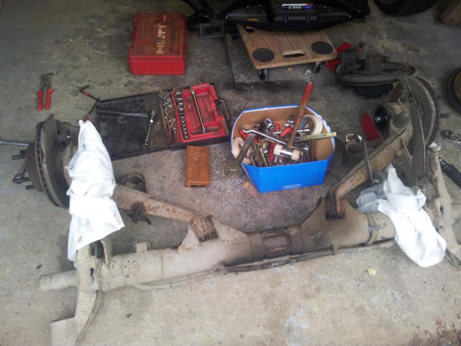

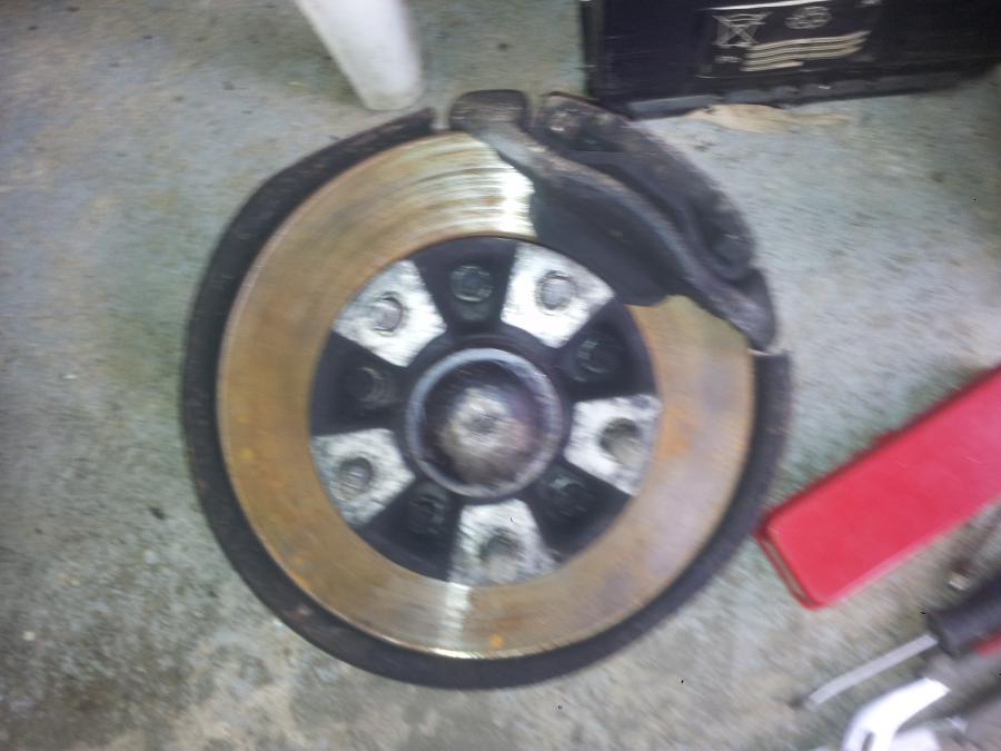

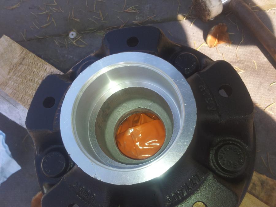

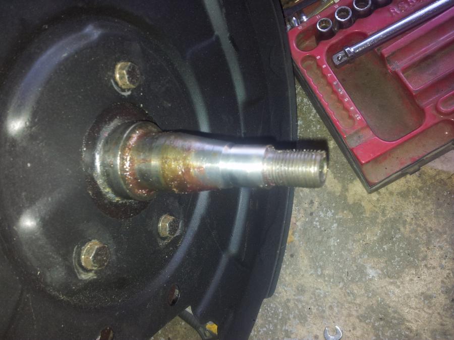

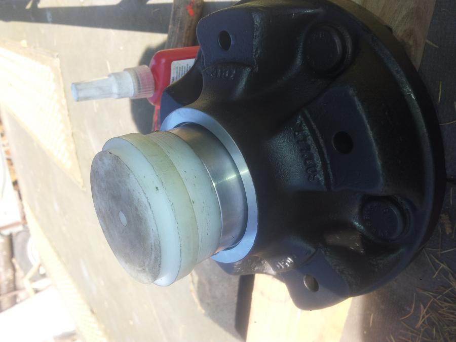

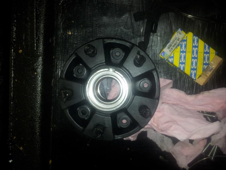

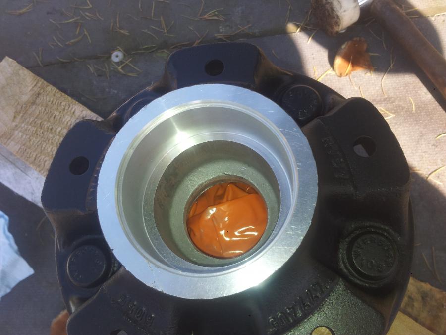

Voici les photos du taf effectuer sur le freinage porsche:

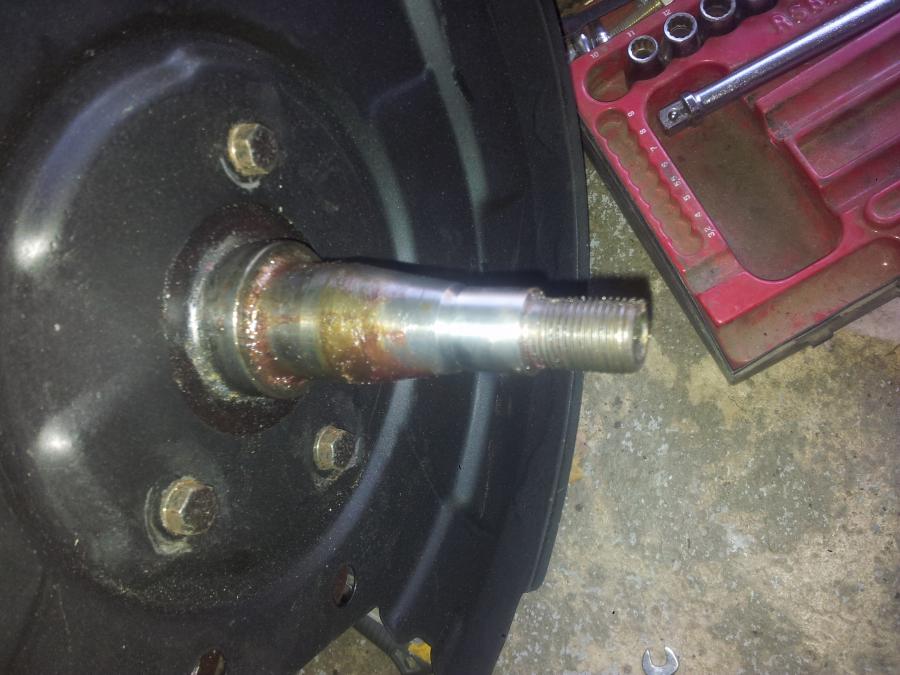

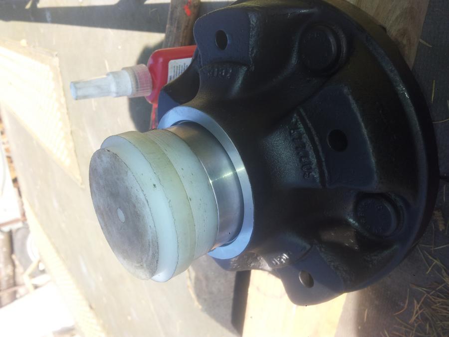

Actuellement je suis en train de couper mes oreilles de fusée puis je vais les surfaçer et leur insérer 2 pions de centrage ainsi qu'une platine(oreilles a l'entraxe des etriers avant) qui va venir ce centrer ds les 2 pions pour que ces deux ensembles soit souder l'un à l'autre.
Et comander mes pièces qui me manque pour le train arrière..

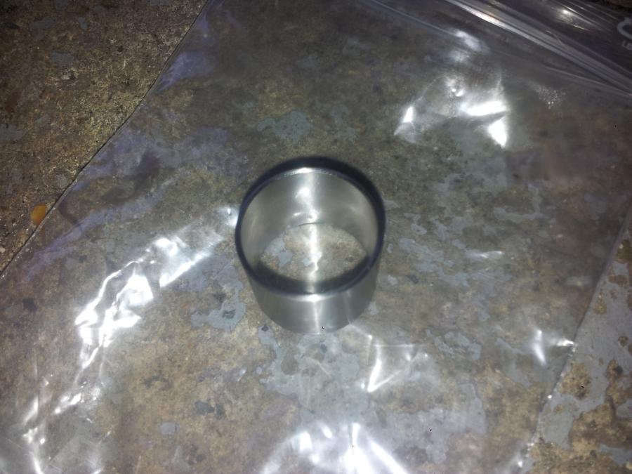

Mécanisme--> Entretoise : 62 mm
Cloche --> Guide de Butée : 49 mm
On redépose découpe la butée de 12-13 mm la le moteur rentre sans forcer
Verdict demain le guide repasse sur une fraiseuse pour lui enlever 4-5mm car quand le mécanisme va s'usé il va pousser vers l'extérieur( vers le guide)

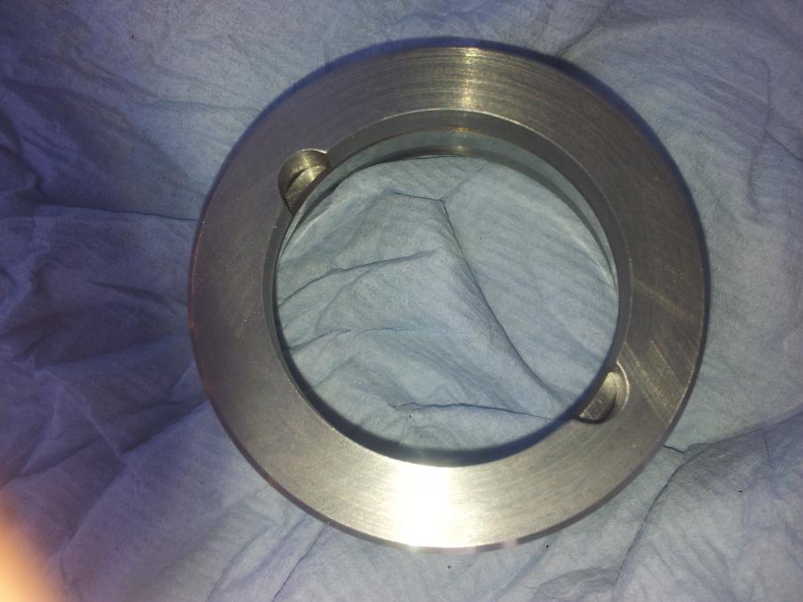

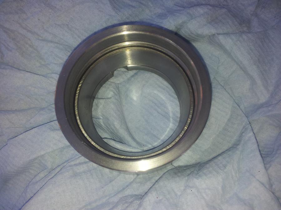

L'entretoise faites au boulot que voici montée
