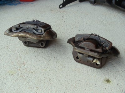

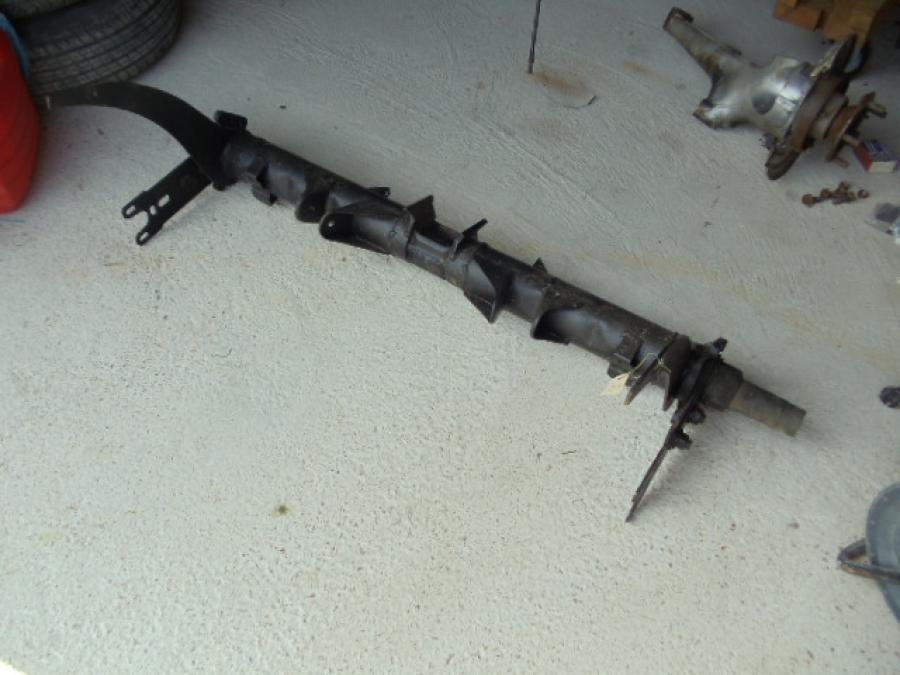

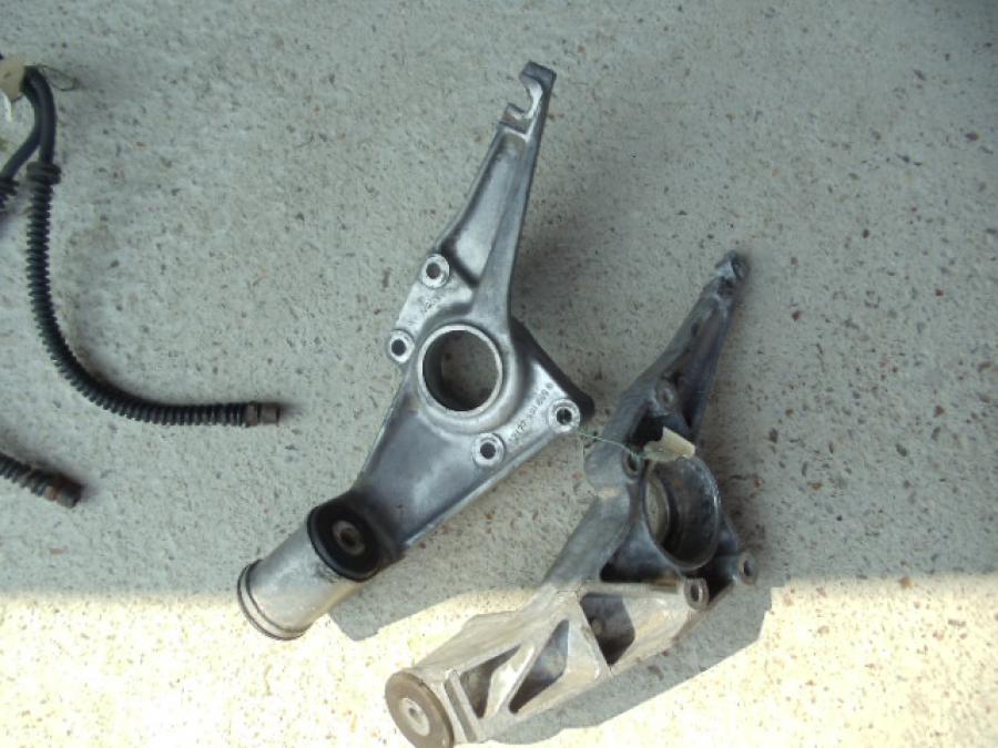

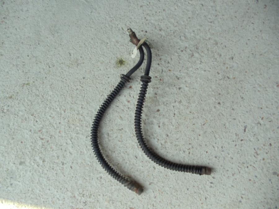

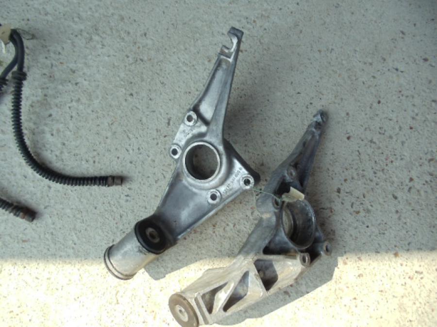

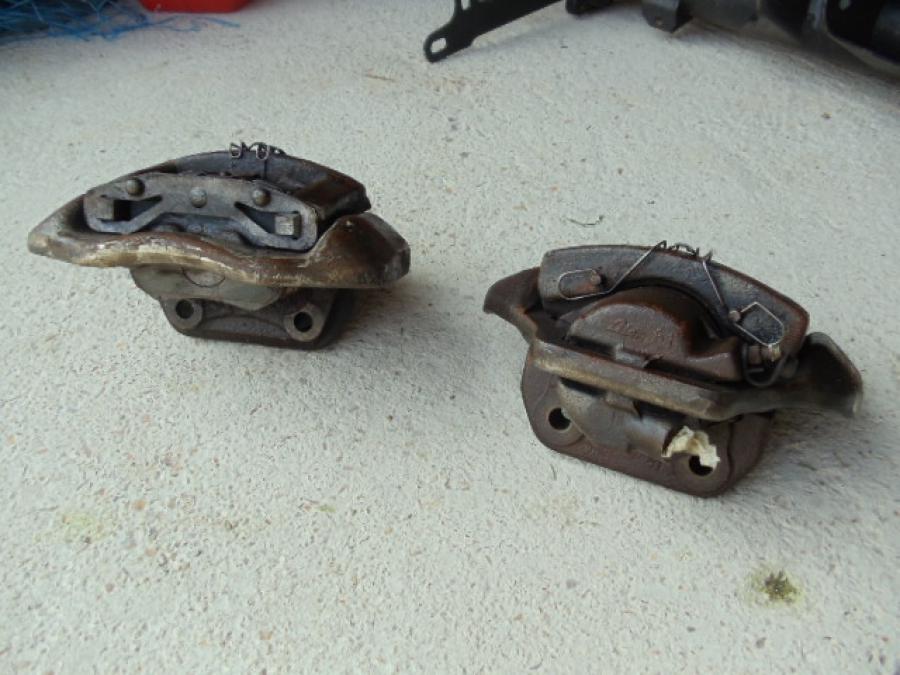

Je viens de récupérer quelques pièces
- tout le système de barres, lames de torsion et couvercle alu de 944
- circuit de frein arrière (rigide+flexibles)
- et mes étriers avant (ph1)
ceux de l'ar seront la dans 15 jours :mrgreen:
j'ai un copain qui veut me donner deux cardans de bay de 68, est ce que ça le fait?
Et encore une :lol: est ce qu'il y a quelque chose à modifier pour mettre les barres de torsion 944 (à part le couvercle alu à découper)?

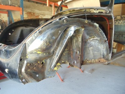

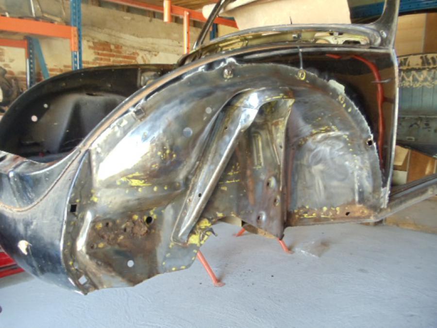

voila mes petites pièces
et cet aprem début du gratage du blaxon...

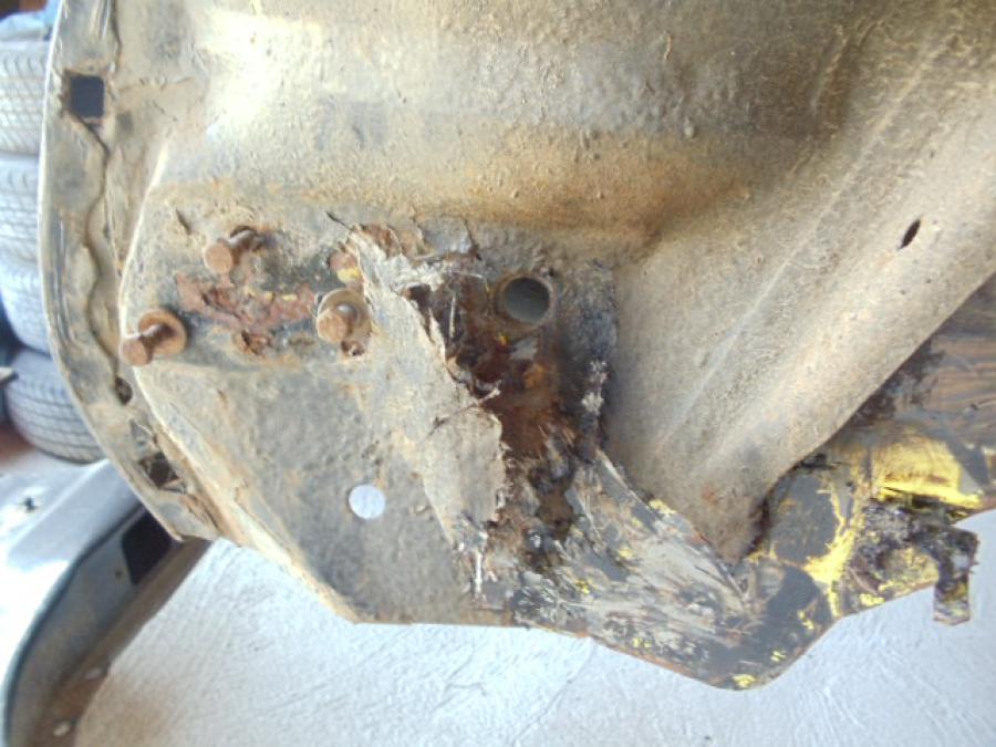

encore un bout de fibre :evil:
c'est bien galère en plus elle en est complètement recouverte! :x
Re: 1302 futur german daily
y a d ela fibre mais on se demande pourquoi :shock:
ca a l air sain dessous !!
badbugster
Messages : 50
Enregistré le : 28 sept. 2008, 23:13
Votre German : 1302
Localisation : chartres 28
Message par badbugster »
tham a écrit :y a d ela fibre mais on se demande pourquoi :shock:
la fibre masque les trous (petit cette fois)
j'en ai eu dans les extrémité des longerons. A l'arrière ils sont bien attaqué.
mais sais vrai, dans l'ensemble elle est bien propre.
Vous n'auriez pas une combine pour retirer le blaxon?
gazoil
