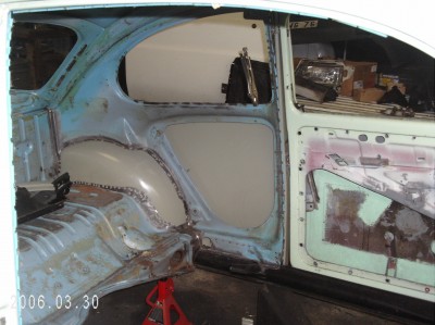

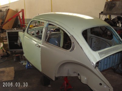

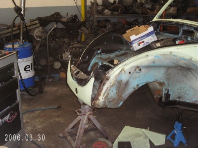

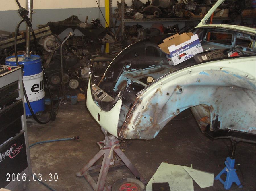

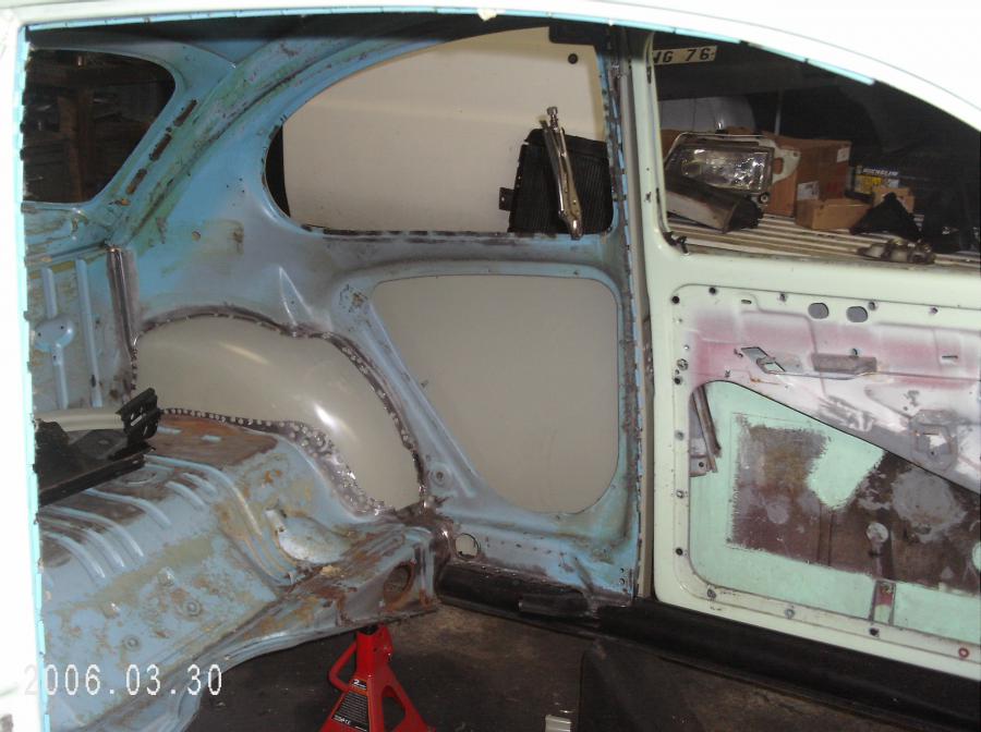

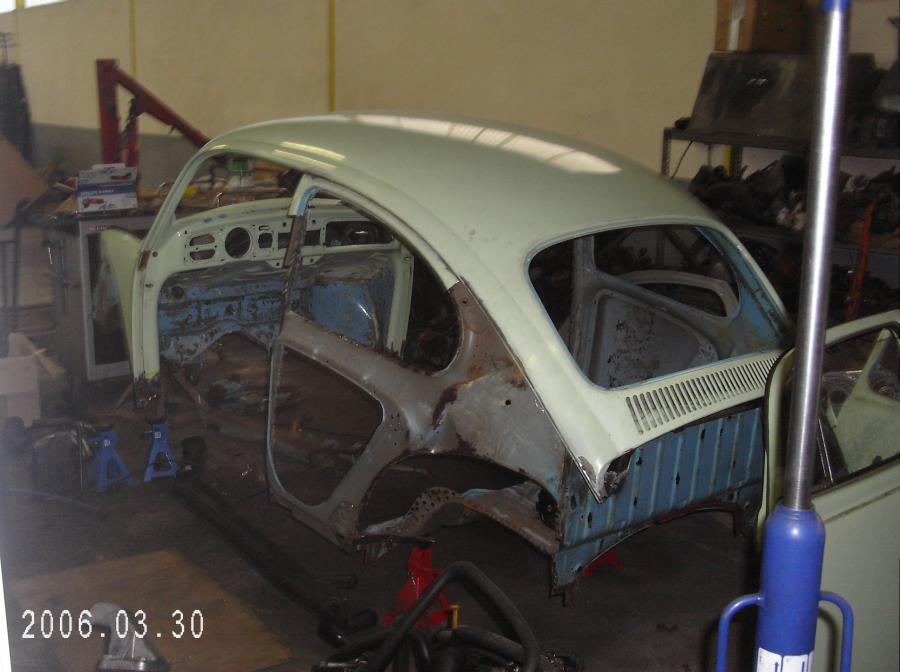

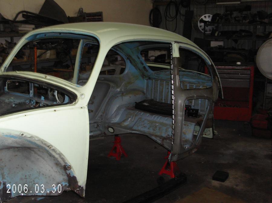

j'ai remplacé pas mal d'élément qui était bien malade,les seuls grosses surprise que j'ai eu a été au niveaux de la contre aile arg qui avait été déja mastiquée et au niveau de la jointure du capot av sur la baie de pare brise.Le reste étant les points habituelles,longerons,jupe av,pied de porte ect...
Malheureusement,je n'avait pas pris énormément de photos du travail de carrosserie donc je vais vous postez les plus parlante.

ha oui, c'est du lourd ici aussi!!
c'était necessaire de supprimer autant sur l'arrière?
elle avait pas l'air si pourrie sur les première tofs?
Re: Projet 1200 German Soft
c est clair que t as pas hesiter a couper dedans toi
mais au moin devrais pas rester de rouille

diabolo a écrit :ha oui, c'est du lourd ici aussi!!
Cela n'était peut etre pas nécessaire pour un carrossier confirmer,mais pour moi c'était plus simple que de reformer un bout de tole.
Sur les photos elle paraissait saine,mais elle avait déja reçu une peinture et sa dose de mastic au niveau de l'aération en forme de demi lune et la ferrure de pare choc était pourrit c'est pour ça que j'ai tous changé.

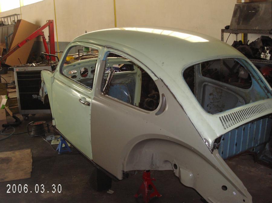

Après avoir bossé comme un fou tout le week end la cox est quasiment fini!
ENFIN!!!
La preuve en image:
ENFIN!!!
La preuve en image:

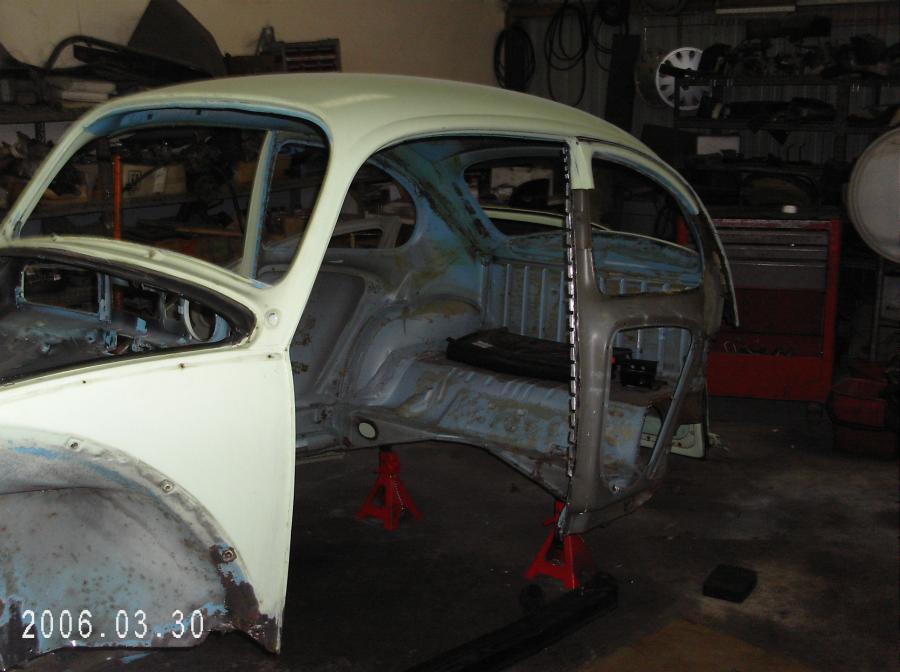

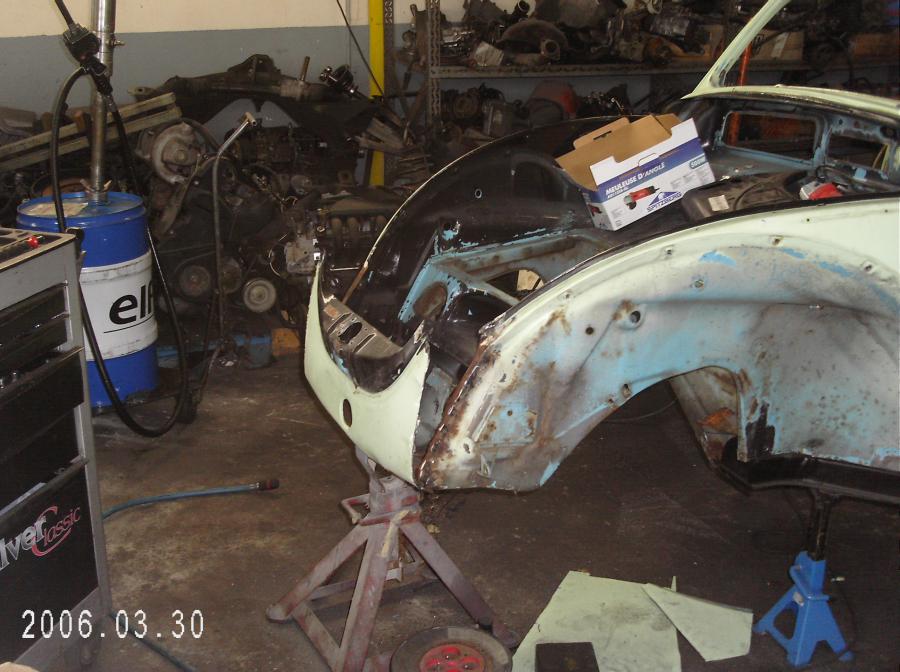

Etape suivante,mise en place du longeron et de la contre aile arg.
Je n'ai pas d'autre photo de la cox avant sa mise en apprêt,donc je vais vous listez la liste des travaux:
-Remplacement des deux longerons.
-Remplacement de la contre aile arg ainsi que les bas de montant de portes droite et gauche.
-Remplacement de la jupe av par un modèle av 67.
-Réparation de la baie de pare prise au challumeaux avec du métal d'apport(fait par le carrossier).
-Réparation de certains endroits malades avec des bouts de tôles formées et ressoudées.
-Lissage du tableau de bord et modification afin d'y insérer quatre manos.
Et derniere modifs que je n'aurait peut être pas refaites aujourd'hui:
-Suppression des demis lunes ar et des trous de fixation de baguettes latérales.
