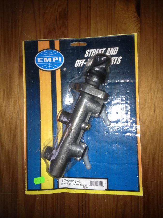

Re petite question, est ce que quelqu'un a déjà testé ce maitre cylindre ... bonne continuation à tous ...
