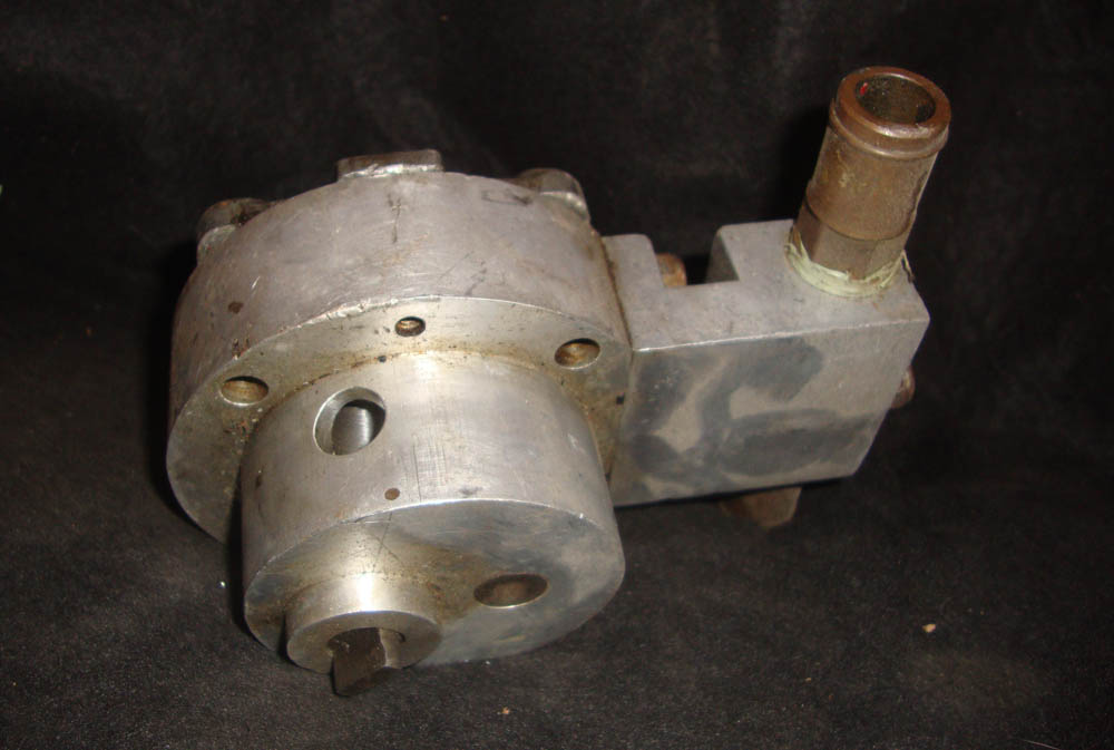

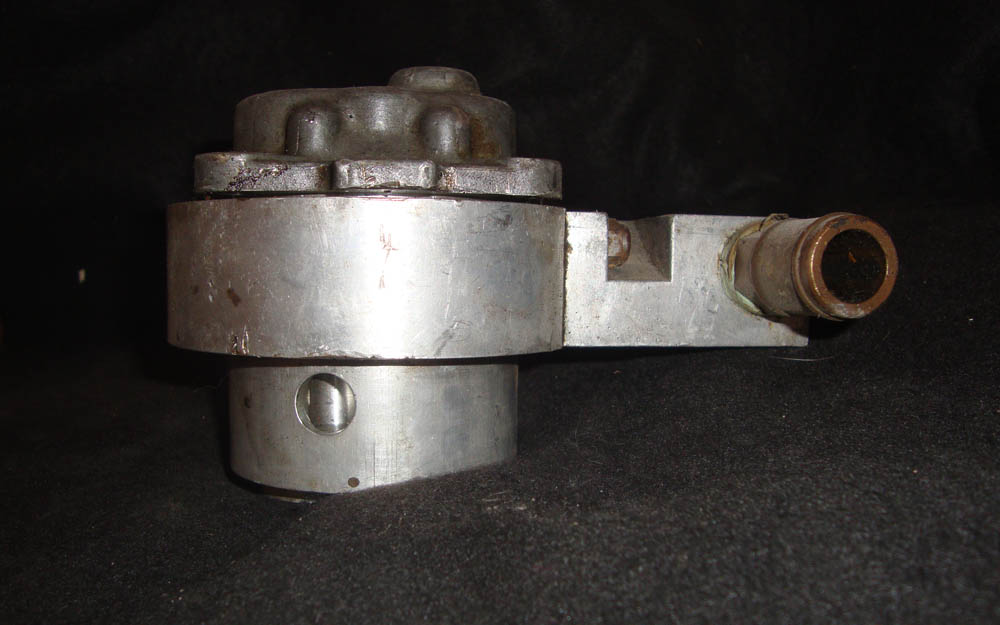

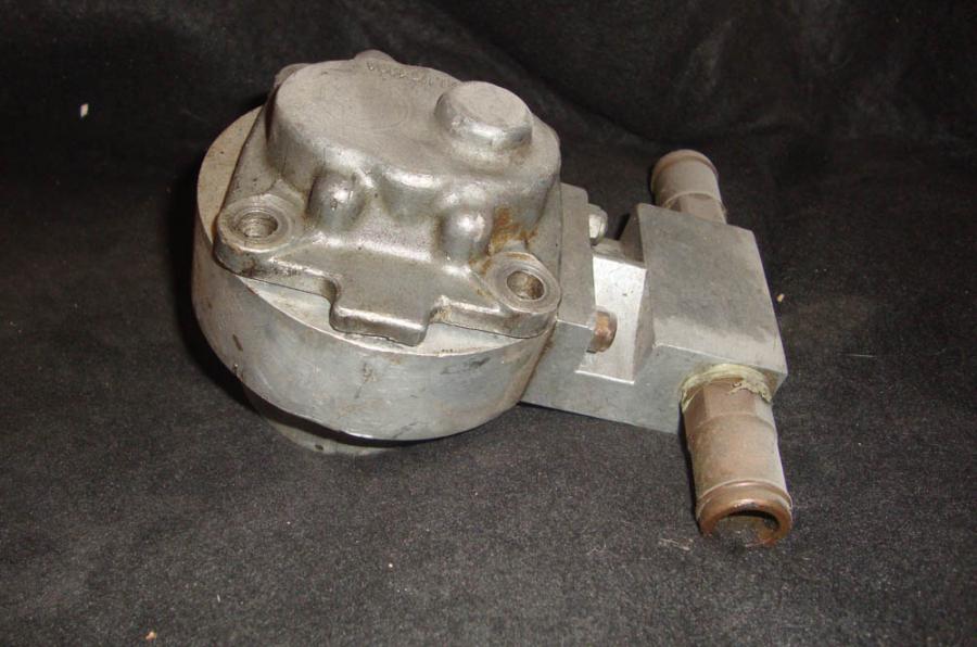

J'avais acheté un 2366 avec IDA il y a longtemps et le gars était en carter sec (buggy rallye Raid)…
la pompe s'était ça, tain Olive tu me fait plonger dans le passé, si ça peut aider…

C'est de l’artisanal ça! Avec le couvercle de pompe d'origine type4.

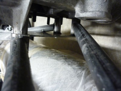

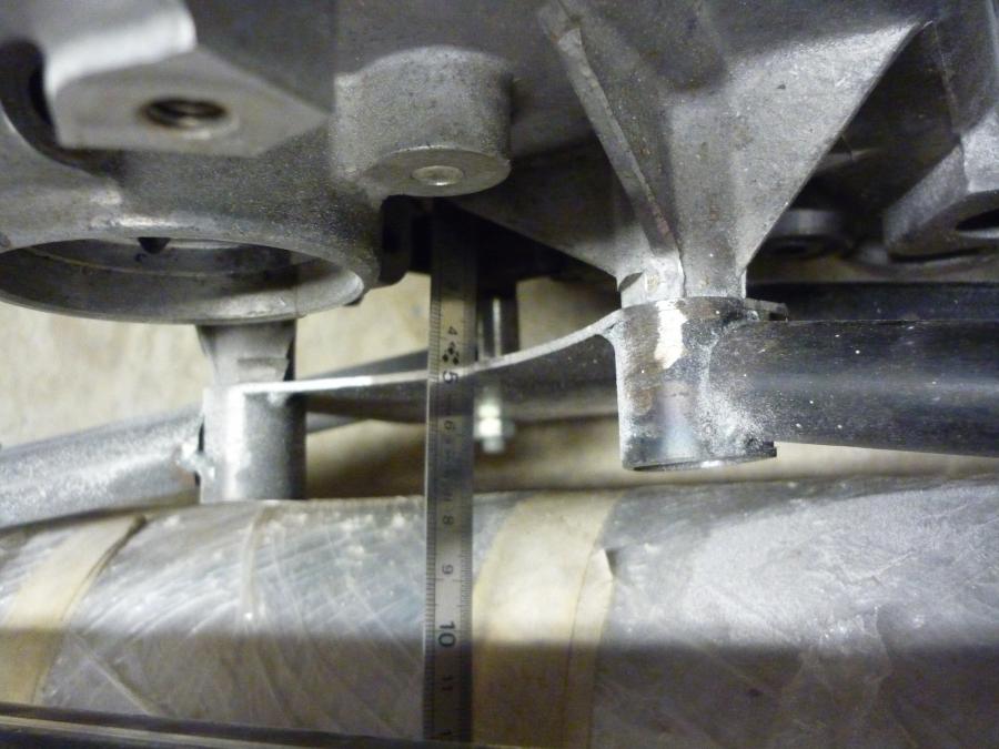

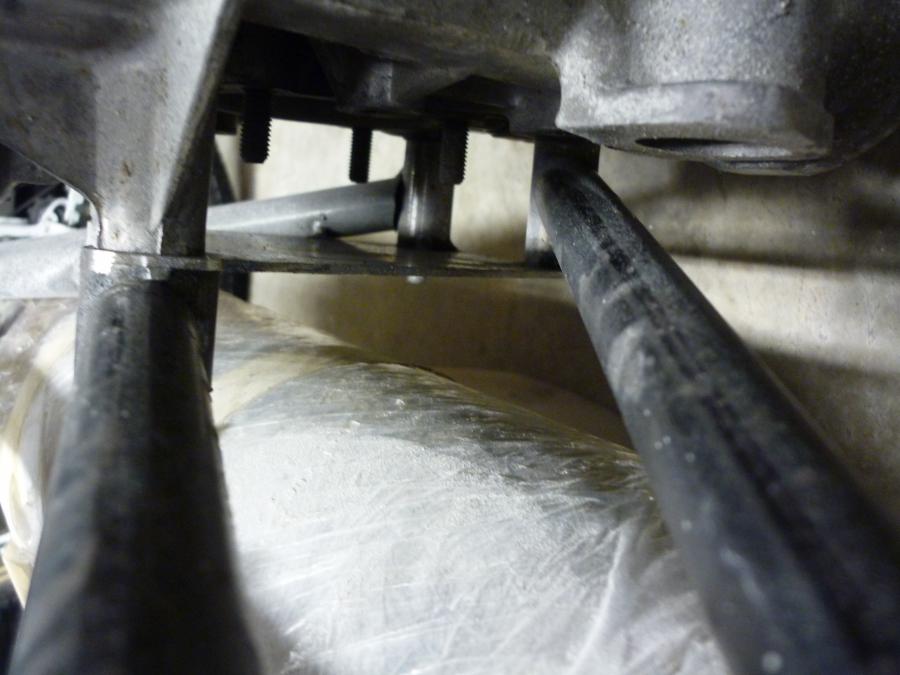

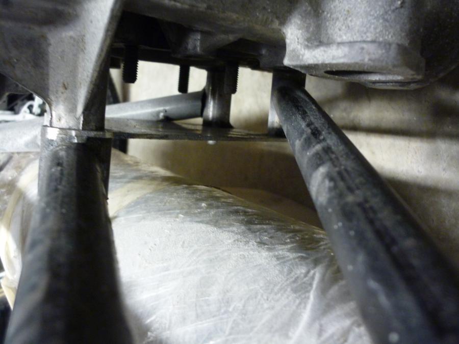

Comme j'avais envie d'en avoir le coeur net! J'ai creusé un peut l'histoire, j'ai été chercher le silencieux tout au fond du garage je l'ai présenté et hop! j'ai en fait encore un peut de place!
Les 60mm passent bien! Vas certainement falloir être ingénieux pour le passage du tuyau car la bâche sera à gauche mais ça devrait le faire! Kevin les 70mm ce sera trop, reste a voir avec airspeed la dimension de sa pompe cb perf.(vais lui envoyer un mp)
