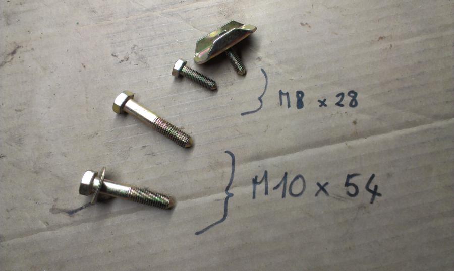

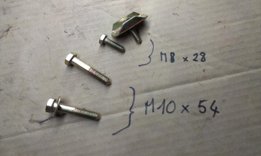

Re: Vis de châssis
La visserie à reçu un traitement de surface anti-corrosion dit : bichromatage (couleur doré caractéristique)COX02380 a écrit :sur la toffs c'est de l'inox ou acier peint?
- Messages : 6163
Re: Vis de châssis
C'est ça que tu attendais? Désolé, j'ai pas les autres dans le carton de mon pote à notre local...COX02380 a écrit :Reste a trouver les bonnes dimensions .
COX02380
- Messages : 494
Re: Vis de châssis
Merci benoît.
donc les petits vont sur le longeron.
Et les grandes sur le nez de châssis et chapeau?
- Messages : 6163
Re: Vis de châssis
celles du chapeau...

COX02380
- Messages : 494
Re: Vis de châssis
Benoit a écrit :celles du chapeau...
Pour les vis du chapeaux il y a pas de filetage entier.
si je mais des vis de 54 avec filetage complet , sa sera plus fragile ou pas ?
merci benoît.
