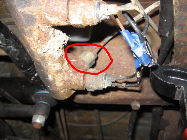

Ce sont en effet les écrous en sortie de maître-cylindre la cause de tes problèmes.
Il n'est pas nécessaire de changer le maître-cylindre, même si c'est toujours bien de mettre du neuf en freinage, tu peux juste démonter ces écrous.
Une fois en main, tu les mets dans un étau et avec une pince tu arrache le bidule qui est au bout.
Tu remontes, tu purges et tu roules.
Tu es obligé de les remettre car tu verras que le filet du maîtte-cylindre ne te permet pas de mettre la durite sans cette pièce.
Il n'y a pas de clapet à l'intérieur du maître-cylindre.
Il y a aussi le risque que le maître-cylindre lache au moment de la purge, surtout s'il est vieux...et le 68/70 est le plus cher!

Ce que tu appel le bidule c'est un clapet?Xav a écrit :Ce sont en effet les écrous en sortie de maître-cylindre la cause de tes problèmes.
Il y a aussi l risque que le maître-cylindre lâche au moment de la purge, surtout s'il est vieux...et le 68/70 est le plus cher!
Comme quoi on en apprend encore!

C'est déjà du double circuit, un bay en simple circuit ça n'existe pas.
Et oui c'est bien à l'arrière de la pièce entourée par Alex qu'il faut retirer le bidule qui est en fait l'anti-retour.

J'ai toujours été habitué au simple circuit avec le clapet interne!Xav a écrit : Et oui c'est bien à l'arrière de la pièce entourée par Alex qu'il faut retirer le bidule qui est en fait l'anti-retour.
